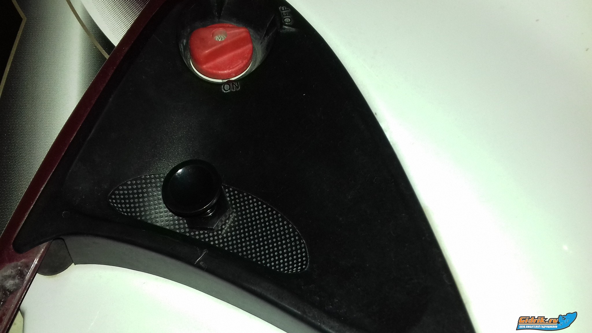

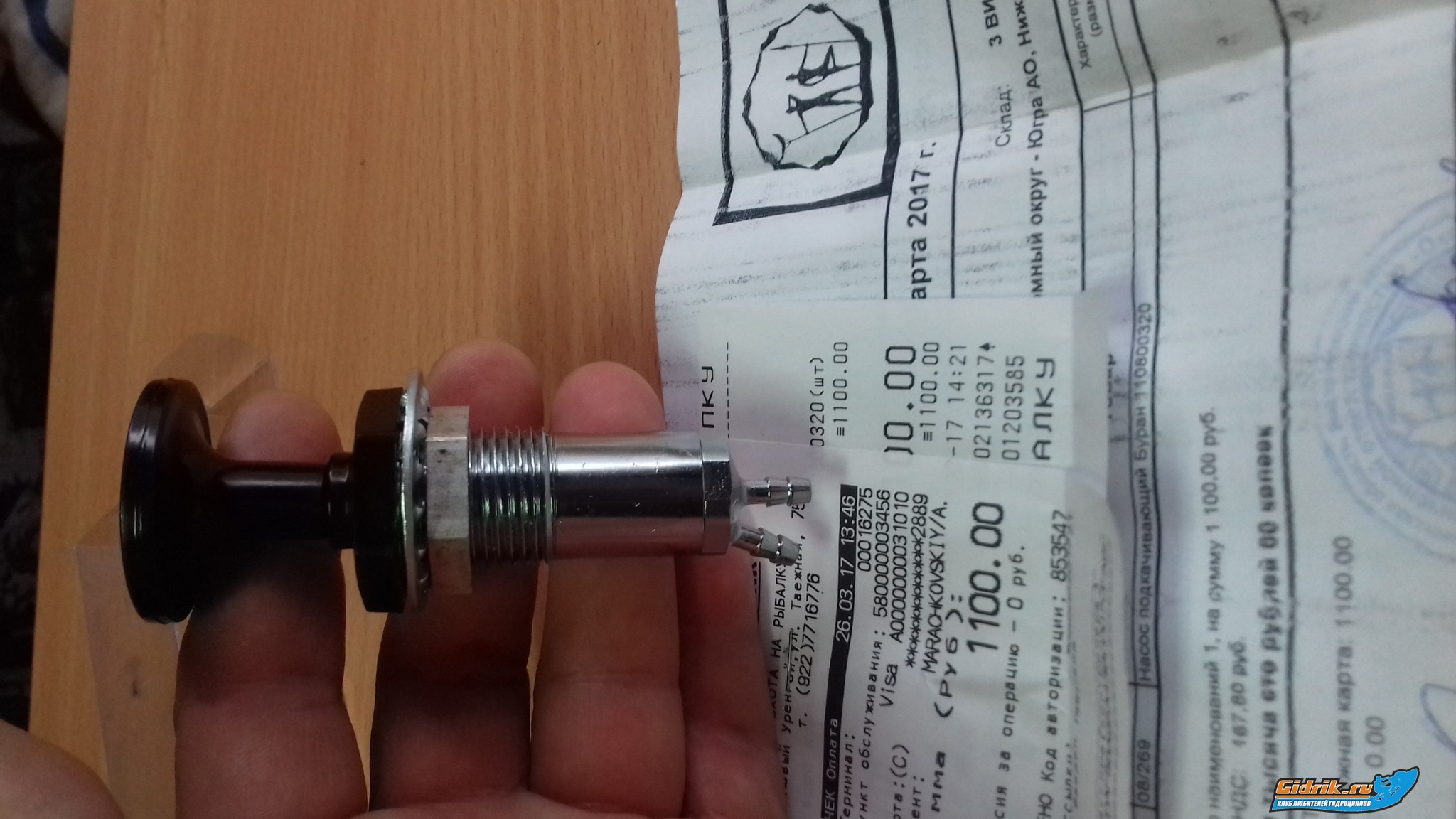

Привет всем форумчанам! Дам немного разрядки а то чтото штилем по весне повеяло. Я щас на вахте в Ямбурге и попалось вертушкой в Н. Уренгой попасть а тут салон-магазинов снего,квадро,водо. И во шо купил с лёту как и планиповал. Подсос, хорошо а стартер жалко. Спасибо Юре/grigorianu/ :beer: натолкнул. (Тайга,Тундра). А за 2 дня заказал здесь http://russneg.ru/Nasos-podkachivayusch ... 0318t.html
Благо оплата при получении, ну отписал ,извинился за отказ.
Ну ужо в кармане))) :good:

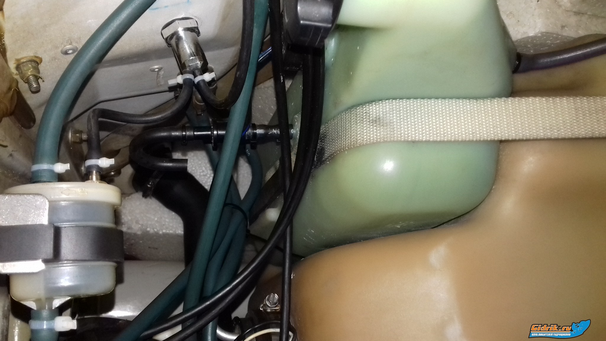

Привет чесной народ! Приколхозил праймер в родной фильтр и в борт)) по мне так нечо поучилось))). Завтра планы на воду, дальше обкатывать. :Yahoo!: :Yahoo!: :oops:

СообщениеДобавлено: 20 май 2017, 22:17
хм, а это вообчета тема и клёвая!!! Одно дело всю магистраль стартером маслать, а тут только насос наполнить и в путь.

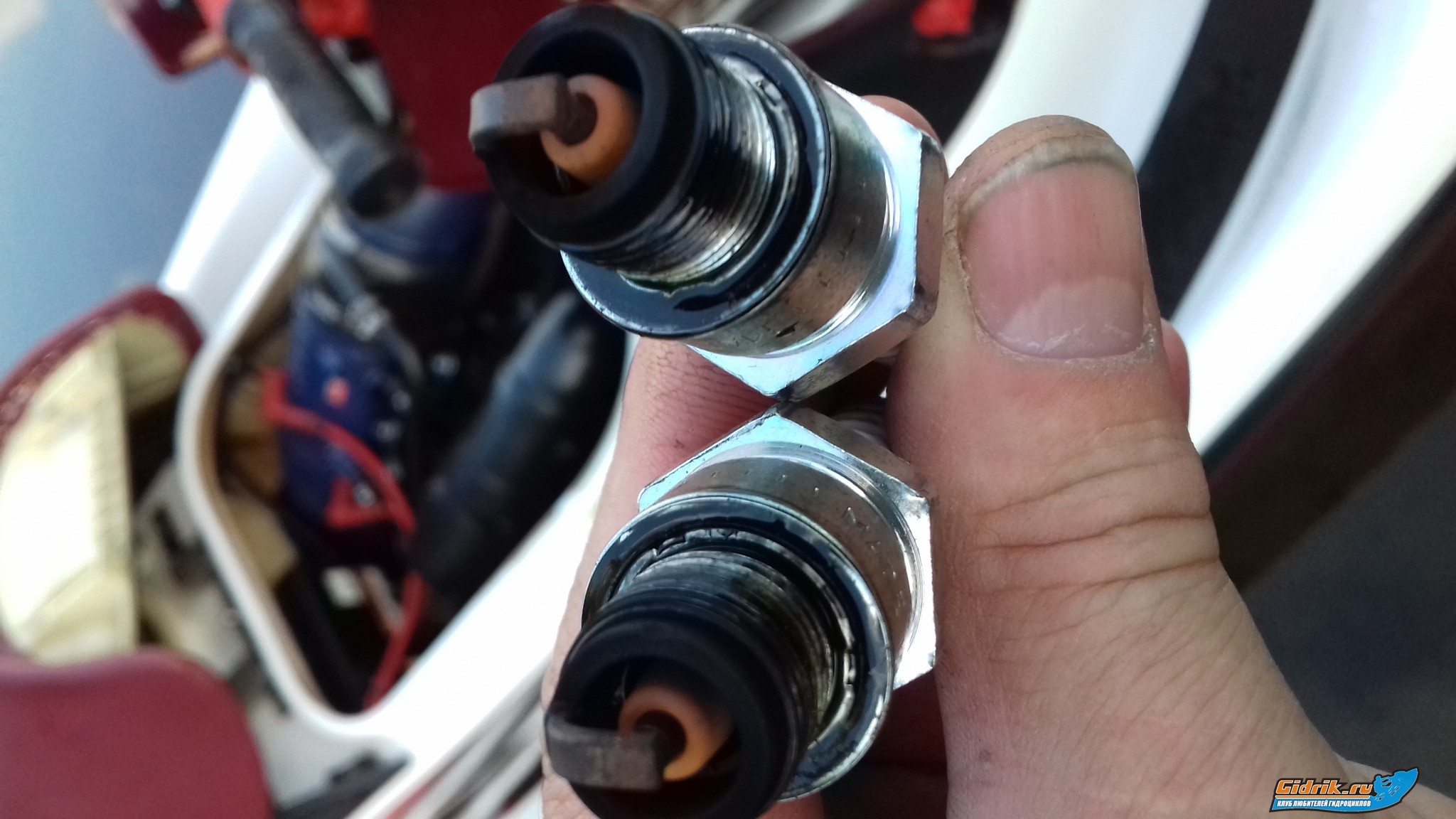

Всем привет! Два дня на воде и + 60 литров обкатки к первым 40ка в марте. Карбы так и непобедил. Вышел на запредельные регулировки винтов H -1 оборот, L-3.5 об.,провал полностью не ушол на низах как то через раз. В основном когда со сперали попытка выхода в свечу, на высоких затухание было-ушло! 7000 крутит влёт, 90 по реке в обе стороны легко. Компрессия 10.3, коромысла в ровень, запуск в косание, АИ-92, 1?40 коктейль обкаточьный! Свечи изолятор бледно оранжевый, носик темно коричьневый увы фото нет)). Мыслю- Boyesen двух ступенчатые лепестковые клапана вторая ступень неуспевает открываться, вариант 2-малые жиклеры,- стоят 1мм. и 2мм., вариант 3 ставить 46 карбы или точить свои-гдето встречалась такая темка непомню мож на сновмобайле. Напомню, ДВС малость доработан карбы сток.
Какие есть мысли)))

Петь, ну если (АЛЬФА) не поёт,ты будеш изоброжать счастливого слушателя?
Взял 30л. 95ого бенза,и подыму коромысла)))), дальше клапоана благо есть стоковые))). Короче кружок умелые ручьки). Ненайлу темку про порточьку карбов!!!!!!!!

ну что, прям совсем плохо идёт?
СообщениеДобавлено: 23 май 2017, 23:34
Средина, верха гут. Низа прогазавку надо)). Свечи сухие, винт H мож добавить?
СообщениеДобавлено: 23 май 2017, 23:39
у меня свечи после прожига тёмные.
и да, вчера обнаружил, что обороты 7400 , вместо 7200, видимо на смененном блоке зажигания кто-то колдовал, гидр другой, совершенно другой

8) Победил я карбы :x . Ну и вот результат,АИ-95коктейль 1/50, винт H-1+3/8, L-3+1/2, коромысла +-2 десятки в верх на вскид:- и попёр как ужаленый)),АИ-92 думаю тож попрёт))), на приборке 95км, упёрся в отсечьку, но на приделе),свечи вот)) :Yahoo!: :Yahoo!: :oops:

СообщениеДобавлено: 26 май 2017, 08:53
Т.е. дал больше бенза и понеслась.
Поздравляю!!
