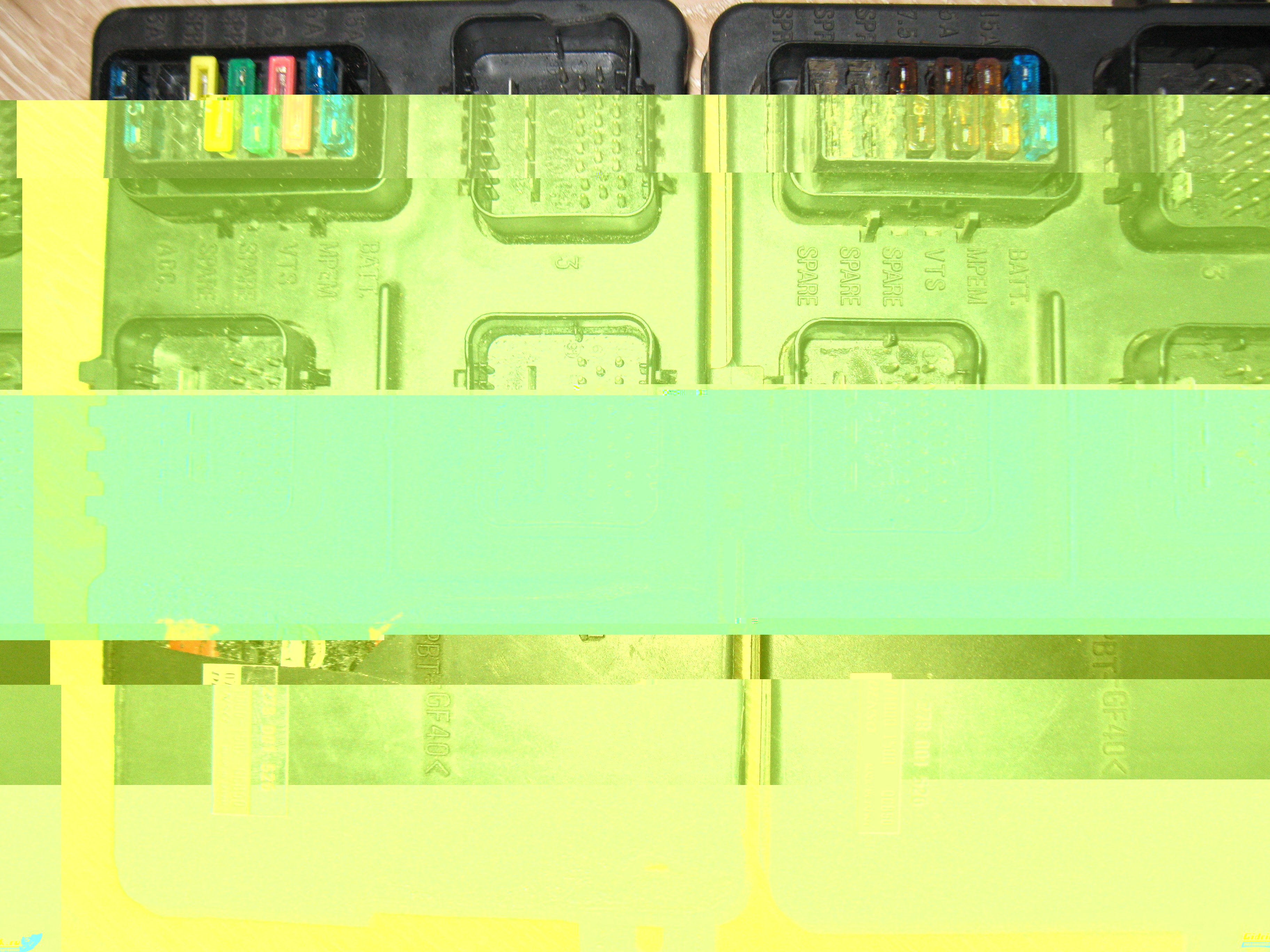

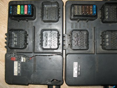

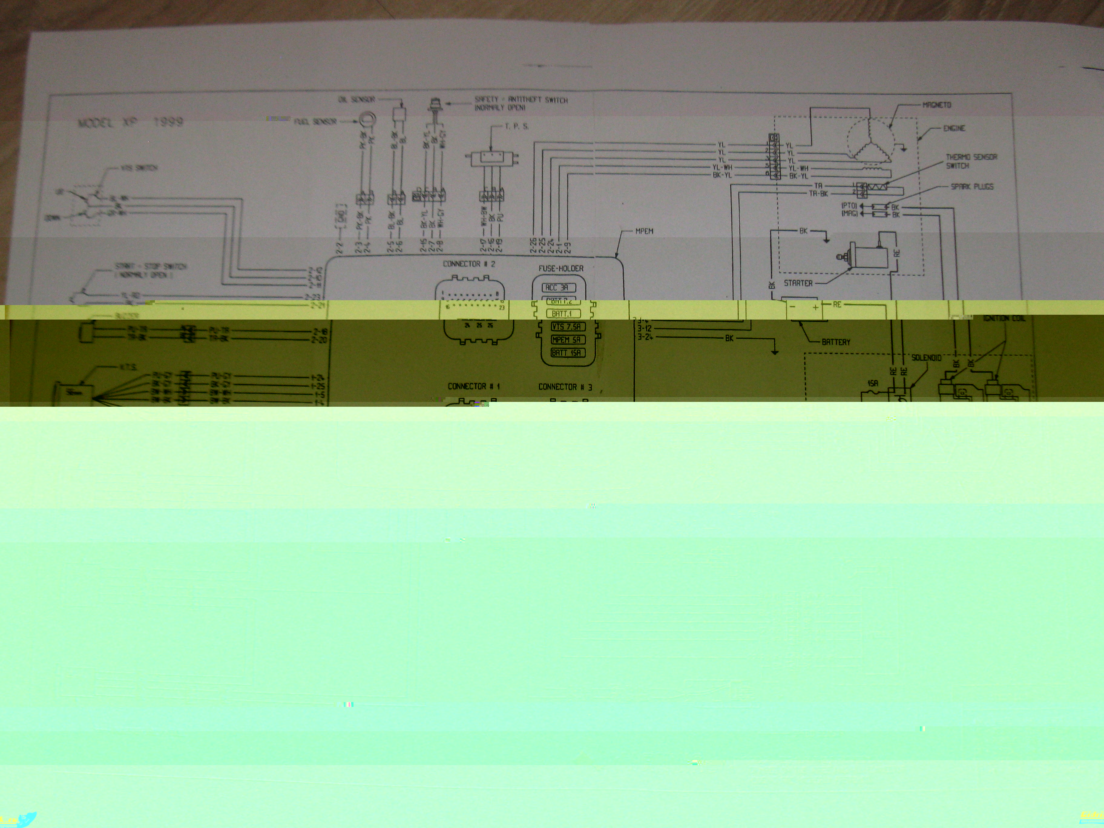

Приветствую многоуважаемый форум. После долгих разбирательств с блоком выяснил что даже с одним номером они принципиально разные. Оказывается на gsx одна катушка с двумя проводами а на XP две катушки. На gsx провода с ключа идут на какой то блочек AMPLIFIER а только потом на MPEM, а в XP сразу на блок MPEM. Может кто знает что это за блочек идеально было бы фотку внутрянки его. Без его я так понимаю запустить я не смогу. Вот фотка блоков мой распиленный.

добрый день.речь идет скорее всего о коробочке под названием коммутатор.действительно у самого gsx 98 на днях появился(под разборку ).там такая тема присутствует.но там и мозги по размерам и по номерам абсолютно разные.но я так понял у вас gsx lim(корпус красно малиновый цвет,точнее наклейки на нем),а значит с947 мотором...в просто gsx 787 движок.и честно говоря в лимите не встречал такого.вот например гидра в котором мозги(шоколадка) идет отдельно от коммутатора,такая же гидра на два года моложе и уже мозги другие стоят по размеру и с коммутатором.но,если оригинальные номера совпадают вашей и ту что купили -быть такого не может.да и речь изначально шла о ключике.а если он издает два коротких сигнала,то это значит он готов к работе.сравните внимательно номера деталей с одной и с другой,точно совпадают?если можно фото в студию и тех и тех ,чтобы посмотреть визуально.они тоже имеют визуально не большое различие.по той же причине бобину с проводами с 717 мотора не поставишь на 787.хотя с виду ооочень похожи.но номера разные.посмотрел фото ,в распилиных 1502 а в целых 1500(ниже ориг номера).думаю причина в этом.сугубо мое мнение.но вообще думаю более грамотно объяснит либо Dr.Ort,либо koks.

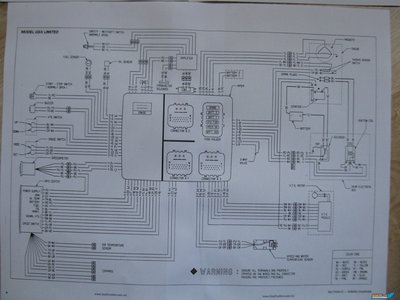

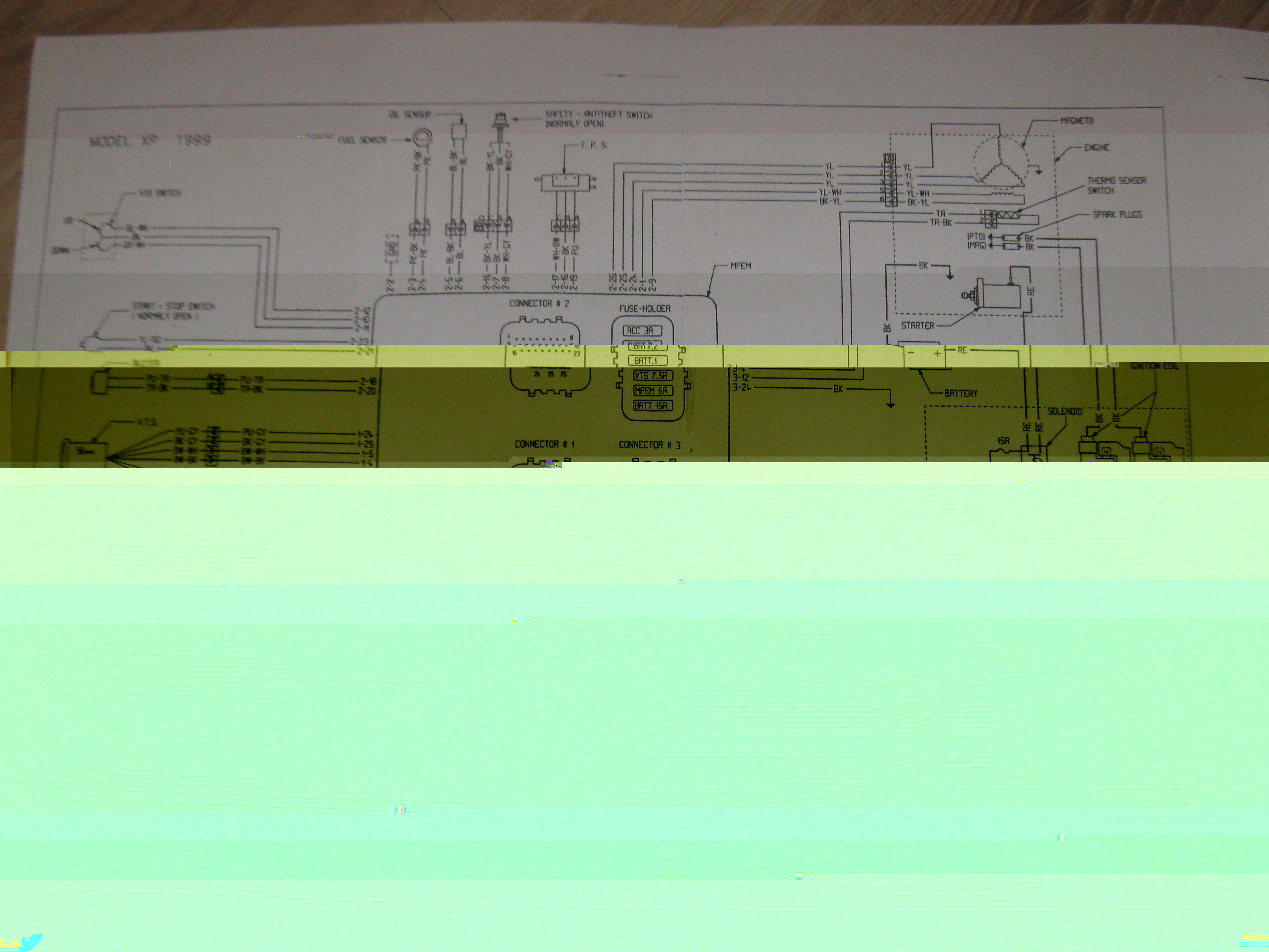

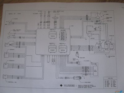

Как с ними связаться? Выложу еще схемки если кто понимает увидит разницу. Как запустить гидрика на новых мозгах.
Комментарий к файлу: Это схема гидрика с которого купил мозги и на котором стоит AMPLIFIER
IMG_5589.JPG [ 2.33 МБ | 8788 просмотров ]
Комментарий к файлу: Схема моего гидрика
IMG_5590.JPG [ 2.16 МБ | 8788 просмотров ]

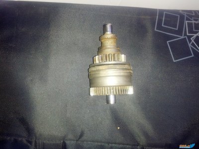

Вот фото бендкса
IMG_20160515_172508.jpg [ 1.7 МБ | 8721 просмотр ]
 Заголовок сообщения: Re: под разбор XP ltd 98 и gsx ltd 98
СообщениеДобавлено: 15 май 2016, 22:18
Зарегистрирован: 27 янв 2015, 13:20
Сообщения: 261
Имя: Вячеслав
Техника: RXP 215
Откуда: Великий Новгород
Цена бендикса 3000т.р.
