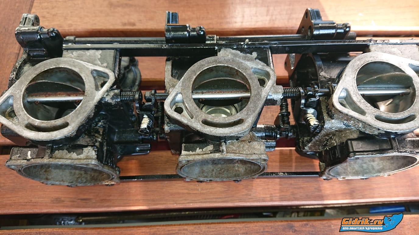

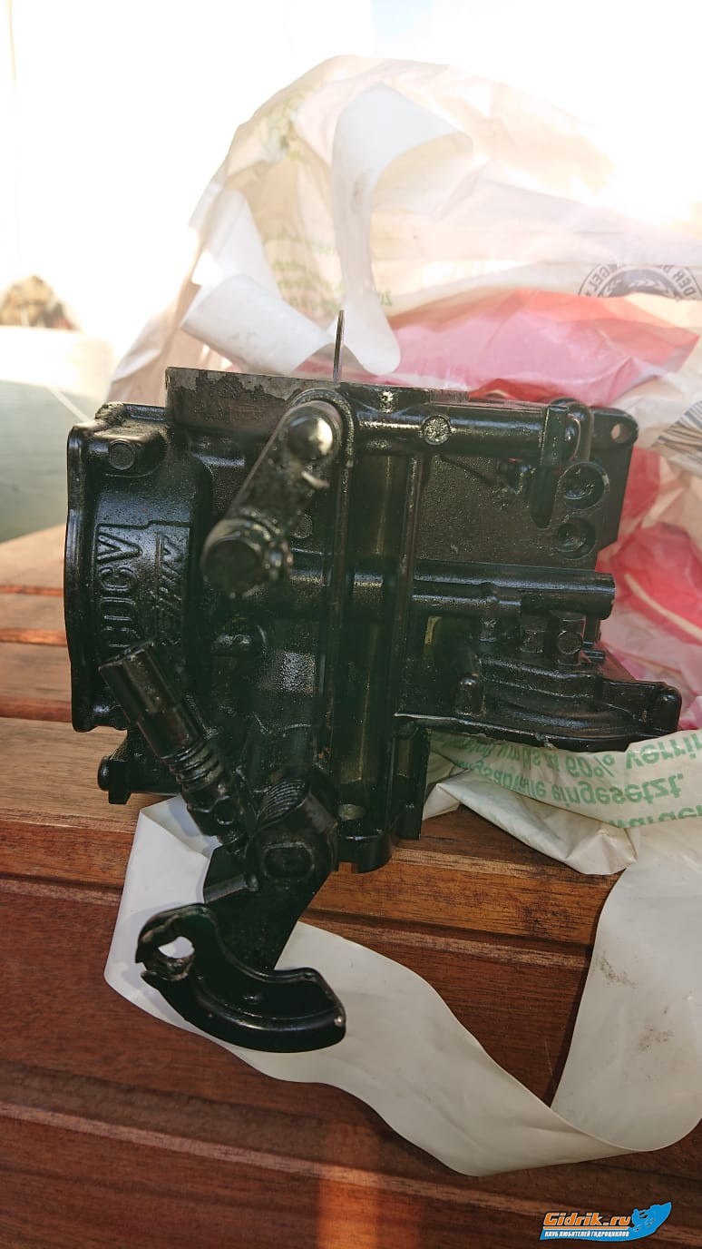

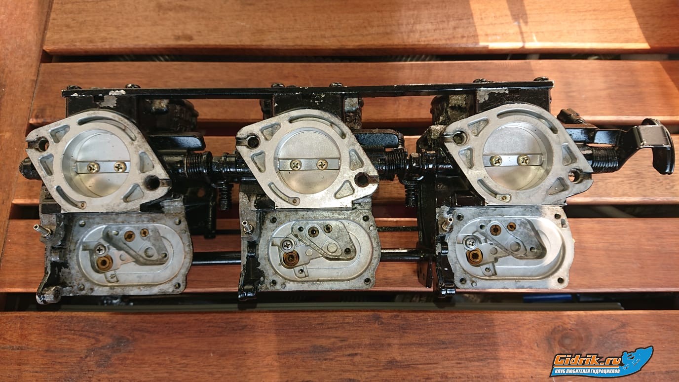

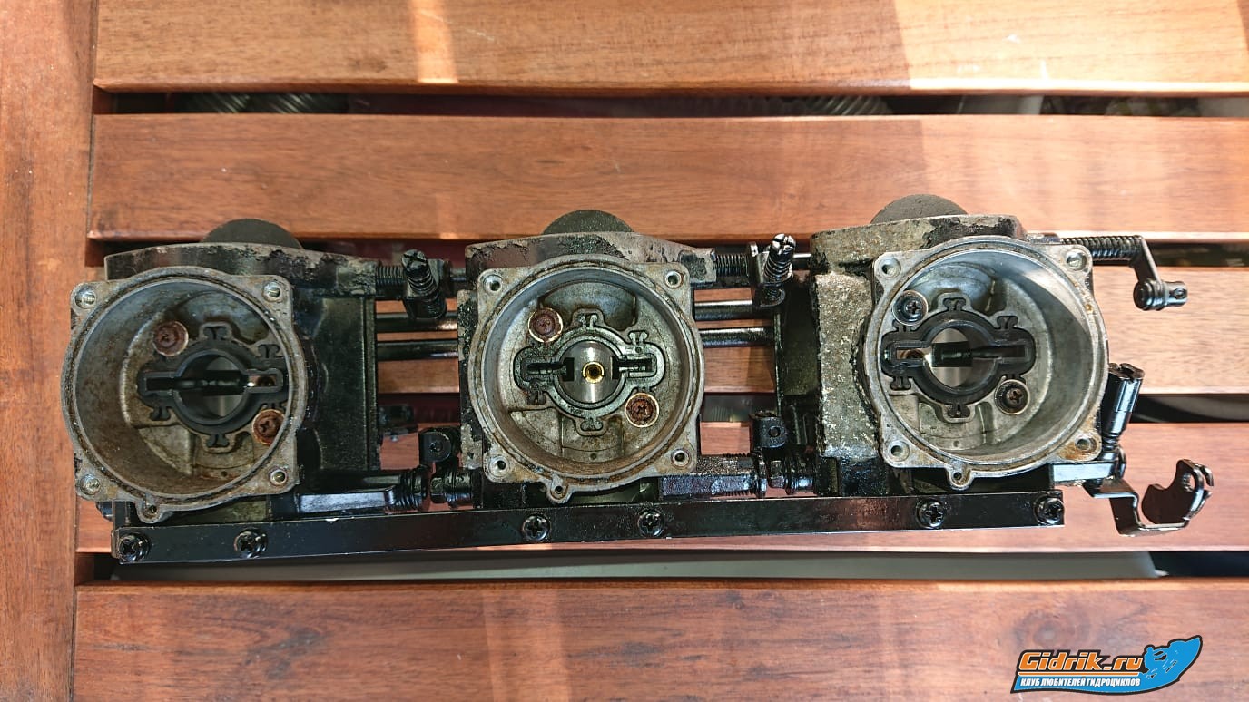

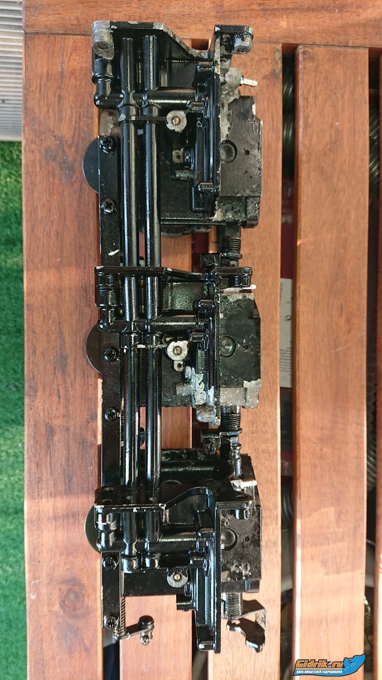

Eduardo писал(а):
а где в карбах Н и L?тросиком хх. :)
Н
е понял вопрос?
нкн7а
на карбах винты регулировачные ..
