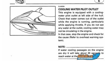

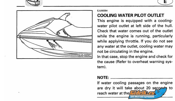

странно что два отверстия это контролька ?
а где все таки у него контролька ?
У моего контролька сзади, у водомета, бьет фонтаном вверх. А эти отверстия - слив воды охлаждения, прошедшей рубашку блока и первое колено резонатора. Должно течь оттуда но только когда газуешь...
Вот картинка из мануала, гидрик другой, но суть та же
Охлаждение.JPG [ 75.49 КБ | 5021 просмотр ]

добро спасибо так и не получилось узнать работает ли датчик температуры теперь только на воде
классно когда контролька в заде

насколько я знаю, у ямах фонтан вверх это не контролька
