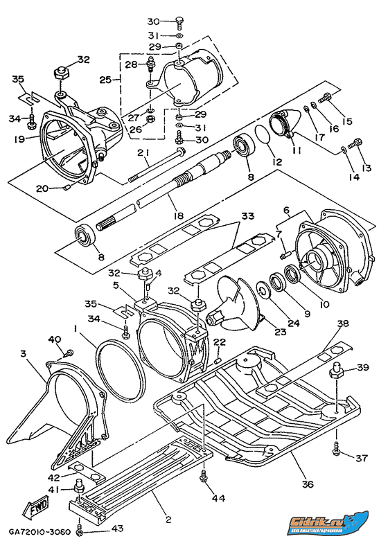

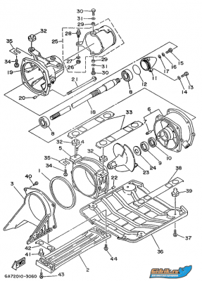

Предыдущие хозяева сняли шпильки стягивающие водомет (номер 21 на схеме) и оставили себе.
Вот думаю, как он без них не развалился??? и чем заменить???
Дим я на рынке подобрал, по моему с каких то пластиковых оконных систем=) только головка круглая и под большой крест! Резьбу обрезал.здесь есть фото
viewtopic.php?f=45&t=10866&start=30
СообщениеДобавлено: 21 июн 2017, 23:48
Сообщения: 57
Откуда: Йошкар-Ола
Номер 21 болты стяжки водомета стоят они из нержавейки у меня тоже не было пришлось заказывать из ус. Мне подошли от супер джета. Можно подобрать любые лишь бы резьбы хватило обычные длинные болты на 6мм без них собирать нельзя. По поводу прихватов то черные следы на поршне 99% затяги которые хорошо закончились. Не может на 2т моторе быть таких следов если все нормально. Завтра сфоткаю поршня которые достались с мотором полуживим обсудим. Я бы их хотя бы надфилем Подравнял. Сегодня приехал второй бластер что то я немного ими заболел. Первый тоже вчера с покраски забрал. В выходные установка 760 мотора в новый и сборка. Второй который сегодня приехал пока будем укатывать лето короткое и ждать новый нос на него с америки решил корпус малость подпилить.

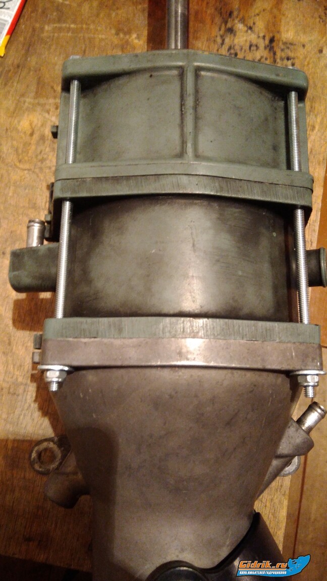

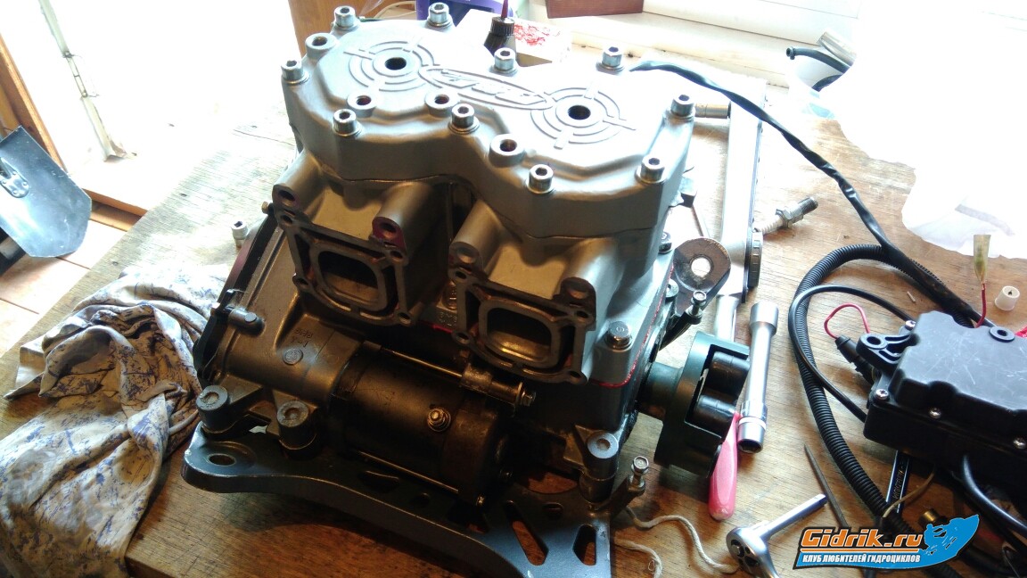

Стяжки/шпильки пришлось сделать самому из оцинкованного прутка м6 и 8 шайб с гайками. Все в сумме 100р и 20 минут времени.
P_20170624_224155.jpg [ 172.55 КБ | 6967 просмотров ]
СообщениеДобавлено: 25 июн 2017, 22:22
Сообщения: 128

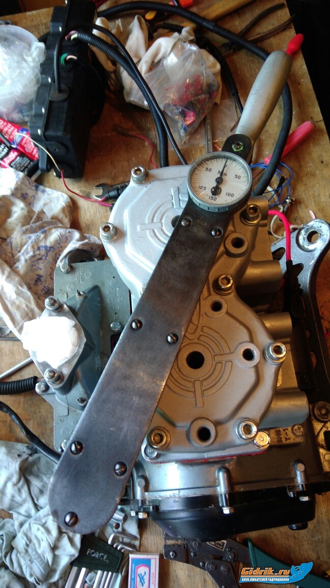

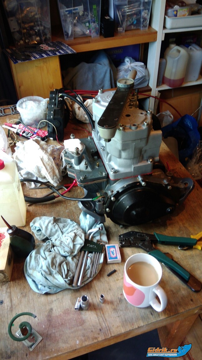

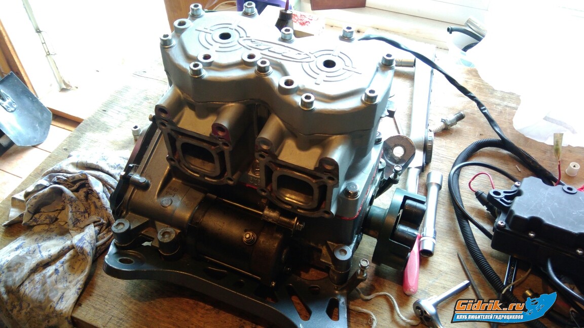

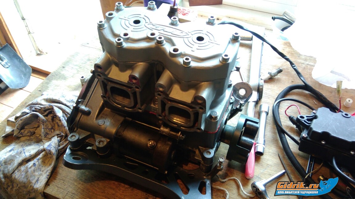

Open 800
Поблагодарили: 4 раза
Собрал движок. Прокладки пришлось доработать напильником. Отверстий для воды охлаждение было мало и были они не там(( то есть контур прокладки и под болты все отверстия совпадают, а вот остальное нет.
Собрал на герметик и закрутил раритетным динамометрическим ключом.
Были сложности с засовыванием поршней в цилиндры, но кусок жести помог решить и эту проблему.
P_20170625_133833.jpg [ 198.6 КБ | 6964 просмотра ]
P_20170625_163010.jpg [ 208.8 КБ | 6964 просмотра ]
P_20170625_163015.jpg [ 201.69 КБ | 6963 просмотра ]

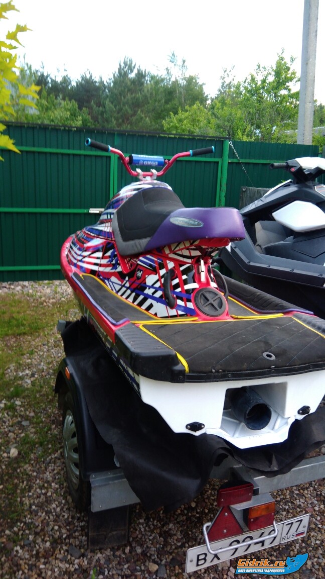

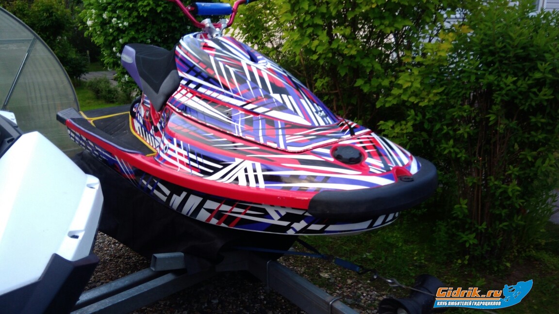

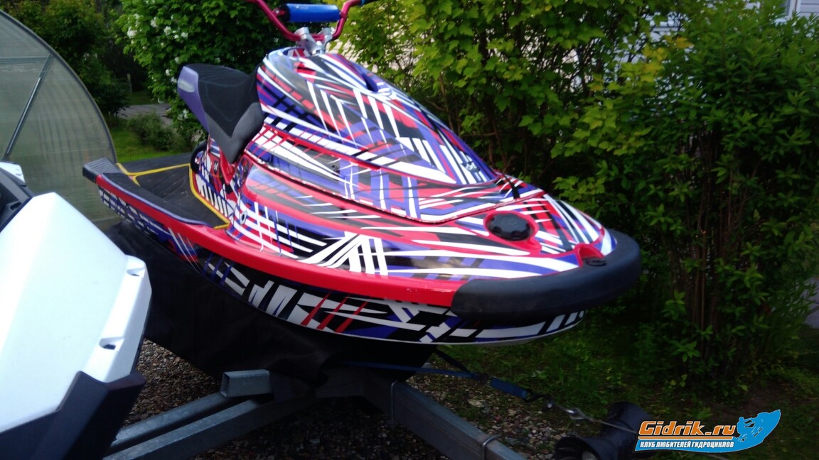

Под вечер собрал корпус, правда, пока без движка...
P_20170625_203313.jpg [ 207.18 КБ | 6957 просмотров ]
P_20170625_203240.jpg [ 205.75 КБ | 6957 просмотров ]
P_20170625_203221.jpg [ 200.2 КБ | 6957 просмотров ]
СообщениеДобавлено: 26 июн 2017, 10:43
Сообщения: 57
Откуда: Йошкар-Ола

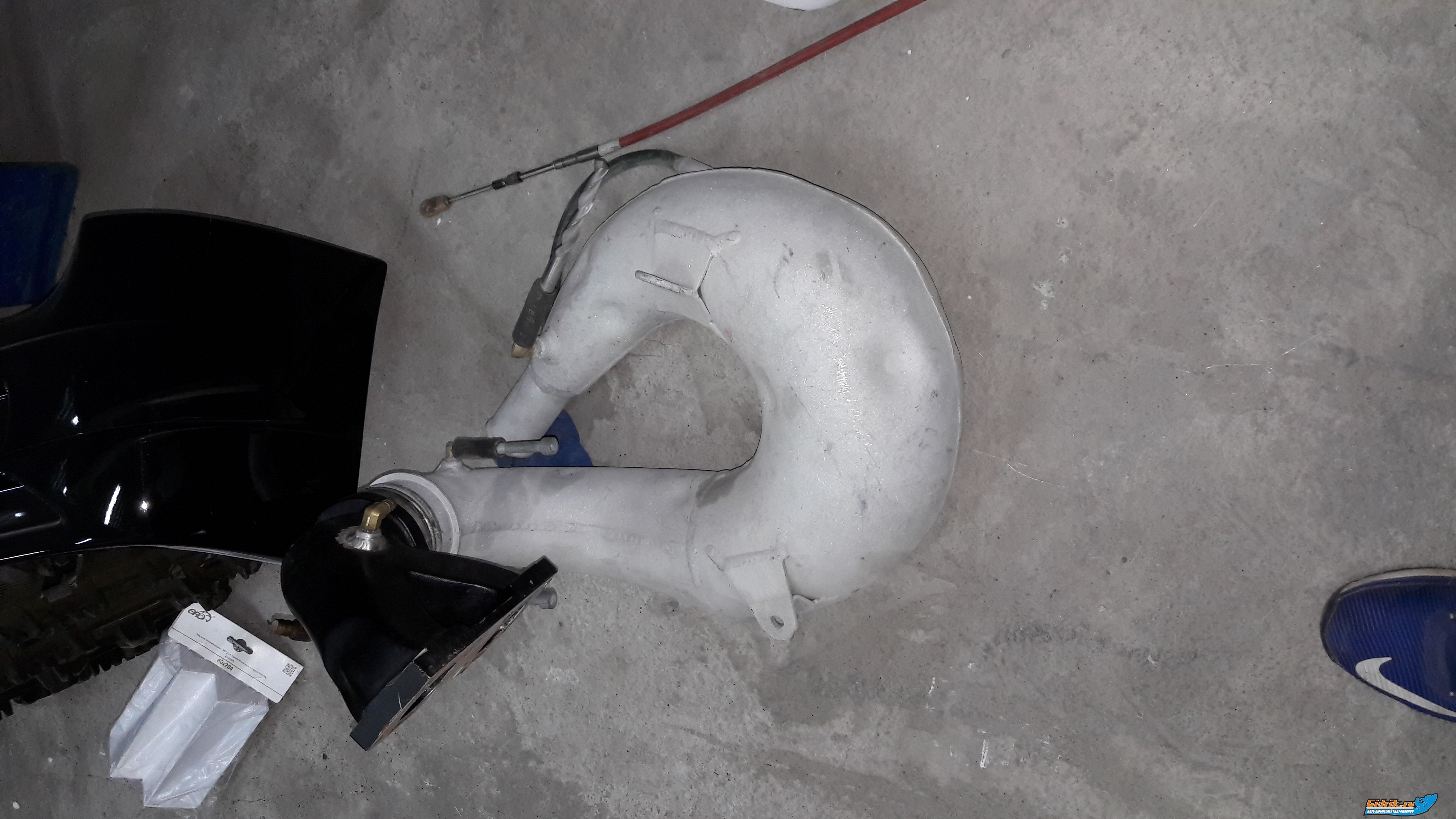

Мопед отличный получился. Я тоже купил вынос руля и роль от велосипеда буду пристраивать на бластер. С мотором 760 возникли проблемы. Стандартный глушитель не встает крепления с другой стороны. Если в ближайшее время найдем Фактори пайп на бластер то мотор встанет. А пока похоже будет на новом катать.
есть на бластера такой выхлоп
