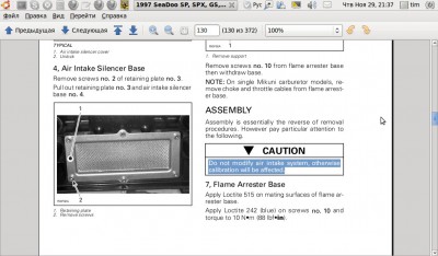

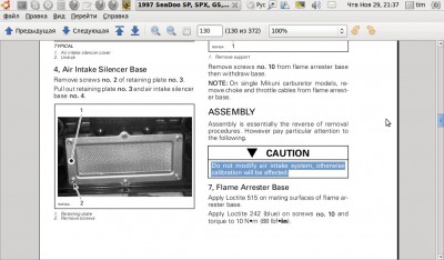

АртёмZX9R писал(а):
можно вообще без воздухана гонять?
А потом смотришь на свои поршни и думаешь-Чё за куйня? Водичка,йопт :)
Можно,хотя-бы, натянуть кусок женского чулка.Брызги удерживает :)
 Заголовок сообщения: Re: есть проблемка с ХР
СообщениеДобавлено: 29 ноя 2012, 23:40
grigoryan писал(а):
Можно
только если осторожно)))
Комментарий к файлу: скриншот сервисманула

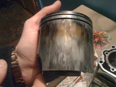

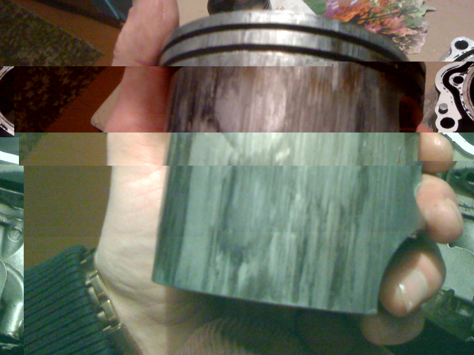

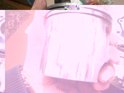

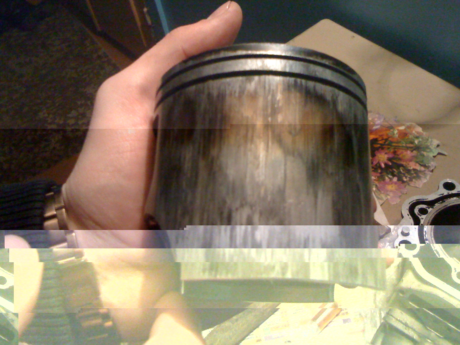

СообщениеДобавлено: 30 ноя 2012, 03:25
Сообщения: 281
Имя: Артём
Откуда: Беларусь
На поршнях покатался две недели. Это и есть последствия того, что гонял без фильтра? Нуливики спасли бы?
IMG_1014.jpg [ 632.64 КБ | 7849 просмотров ]
IMG_1015.jpg [ 639.99 КБ | 7849 просмотров ]
