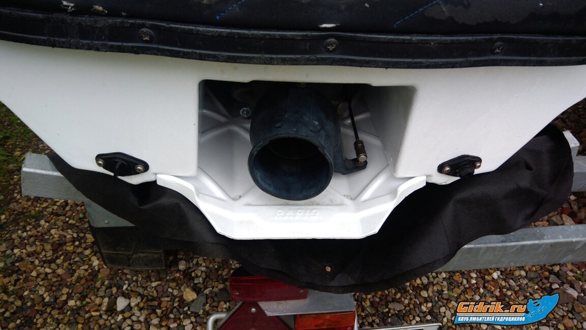

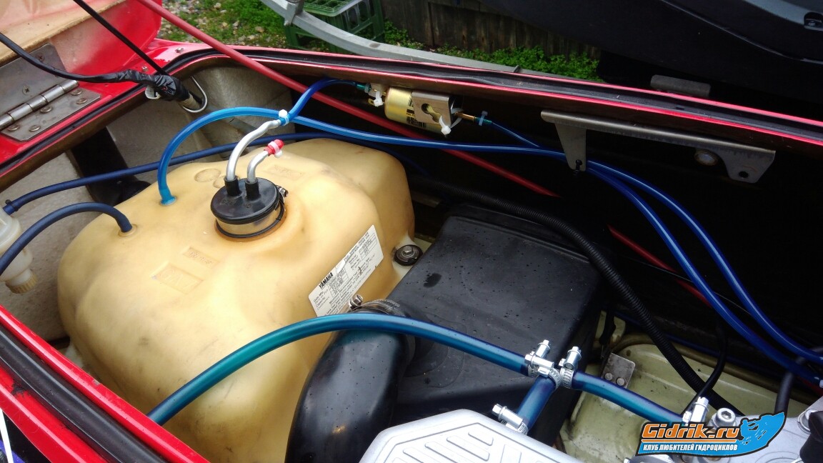

у меня думаю как на 700-ке было, то есть с водомёта на твою 5-ю точку, это начало, потом шланг одеваешь на 1 и ведёшь на 2, после одеваешь шланг на 3 и в выхлоп, всё.

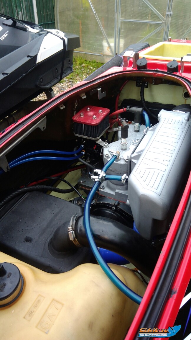

ПОЛНОСТЬЮ СОБРАЛ!!! ВСЁ!!!

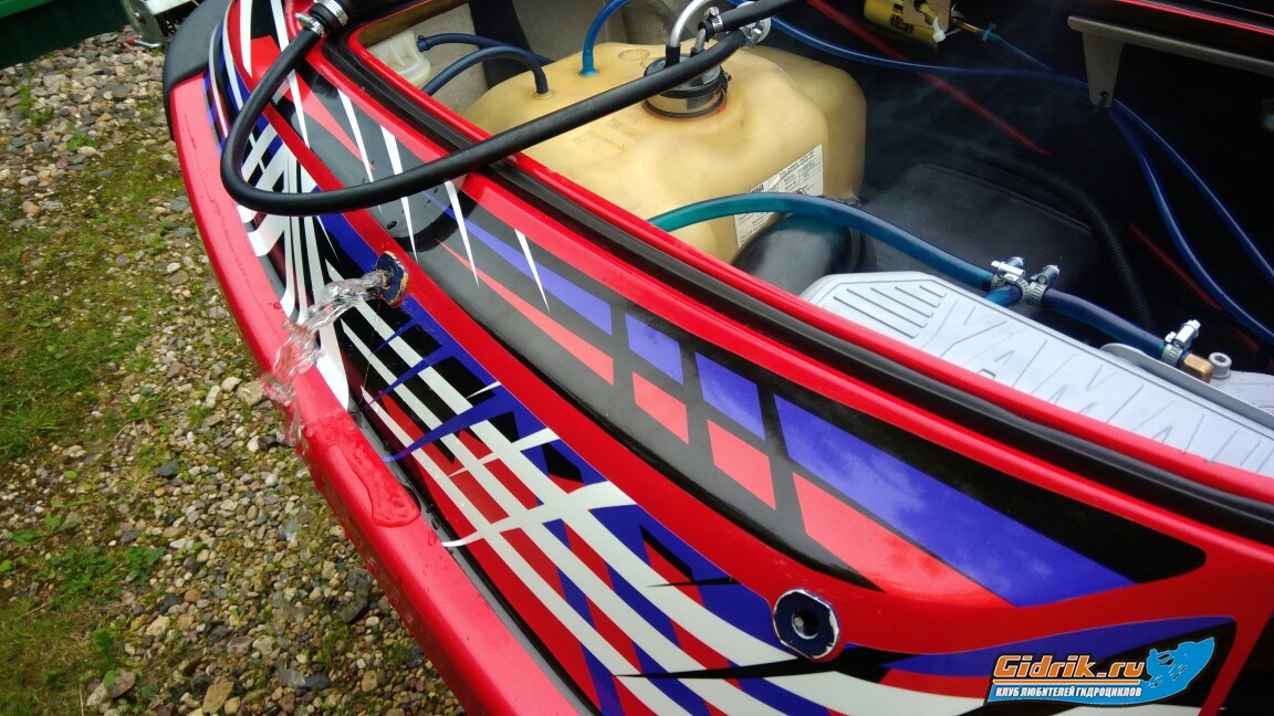

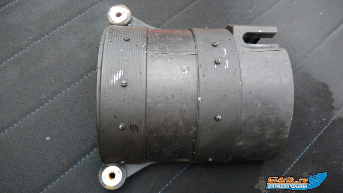

Пришлось снять бак и помыть. Заменить топливные шланги и поставил топливный фильтр от какой-то иномарки. Шланги купил модные прозрачные. Из маслобензостойких нашел шланг вентиляции картерных газов.
Собрал весь выпуск и охлаждение на новых трубках, хомутах и патрубках.
Почти все ямаховские патрубки заменяются мазовскими, совпадают изгибы и диаметры. Был очень удивлен))
Пришлось склепать защитный кожух над валом.
Чую еще надо заменить свечные наконечники. Кажется NGK делает отдельно наконечники. Если кто хнает какие, то напишите пожалуйста.
А так надо завести, отцентравать мотор и настроить карбюратор.
Заводить не стал... ссу... ещё сломается :P
P_20170702_174801.jpg [ 154.32 КБ | 8716 просмотров ]
P_20170702_174604.jpg [ 181.15 КБ | 8714 просмотров ]

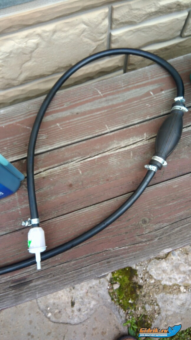

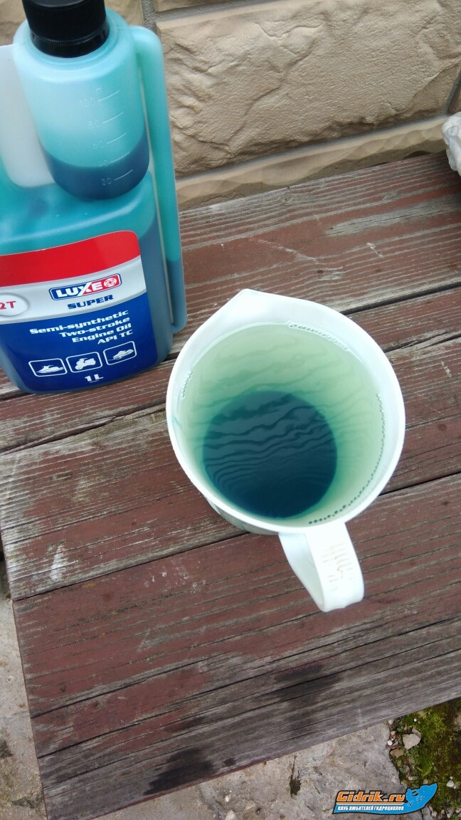

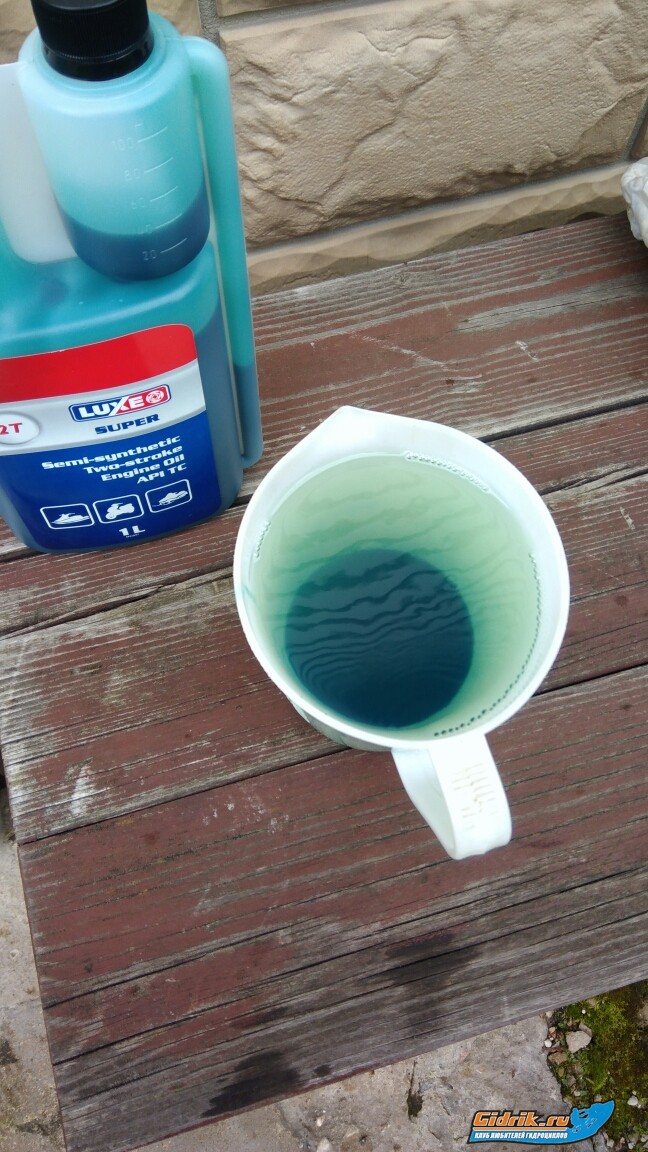

Решил намешать эталонную смесь бензина с маслом.
Вылил из канистры в банку и поразился наличию мелких соринок.
Хм....не для этого я бак мыл.
Пришлось изготовить ручгой насосик с бошевским фильтром и накачать в бак пару литров бензина.

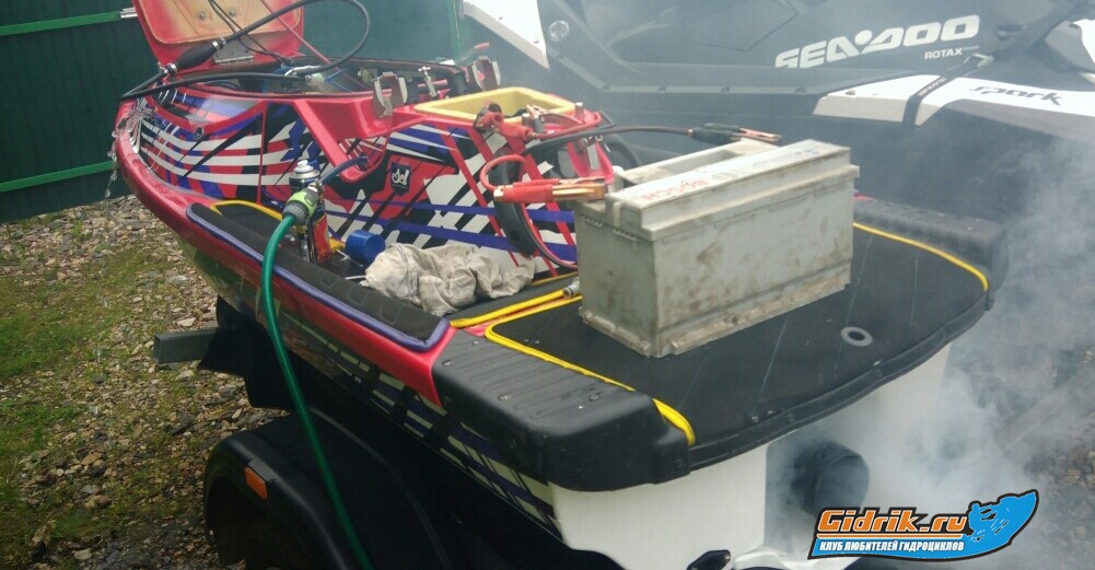

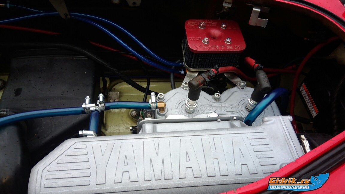

Случилось чудо! Бластер завёлся! С полоборота!
Перепутал основной и резервный шланг из бака, но благодаря прозрачным шлангам сразу заметил.
Фантастика!
:Yahoo!: :Yahoo!: :Yahoo!:
Не ожидал!

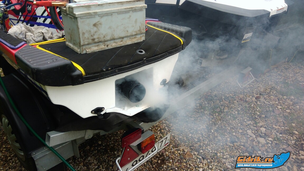

Но на этом хорошие новости закончились.
Есть проблемы

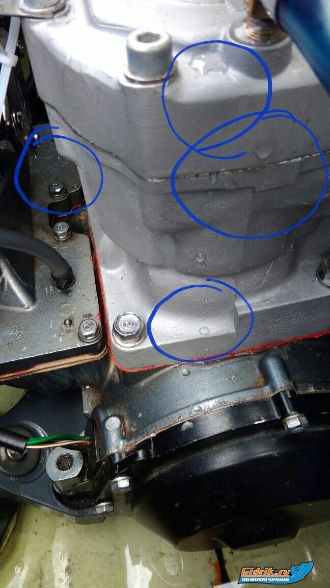

1. Внутри вовсю брызгает вода. Из под крышки гбц. Из штуцера, прокладки и ещё откуда-то.

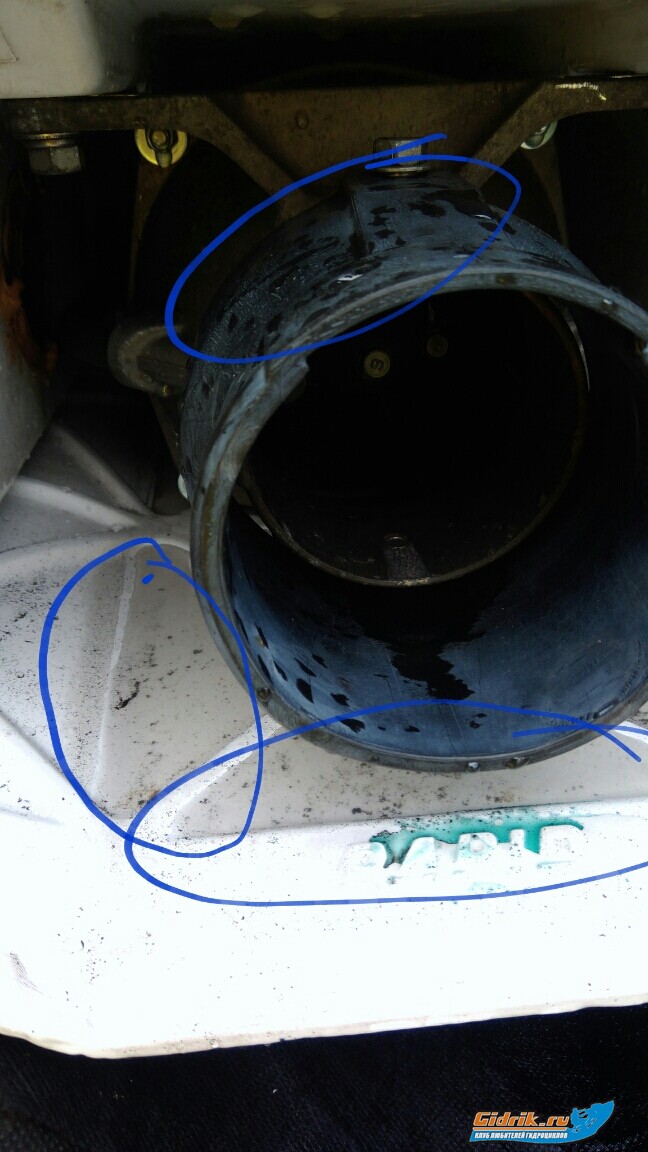

2. Вода идет из выхлопа.

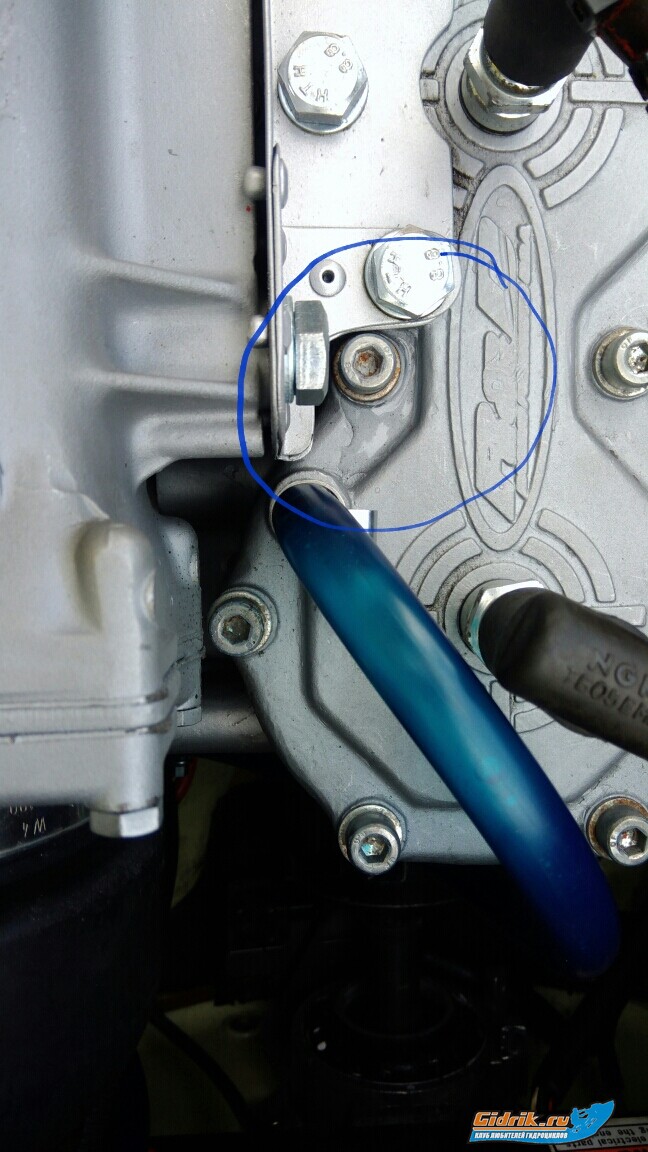

3. Сильно греется вал промежуточного подшипника. Очень сильно (((
Я в глубокой задумчивости.
Померил компрессию. Норм.
Обвел синим капли воды. Смущает вода на крышке, как она туда попала....

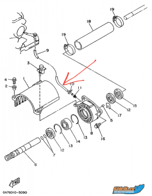

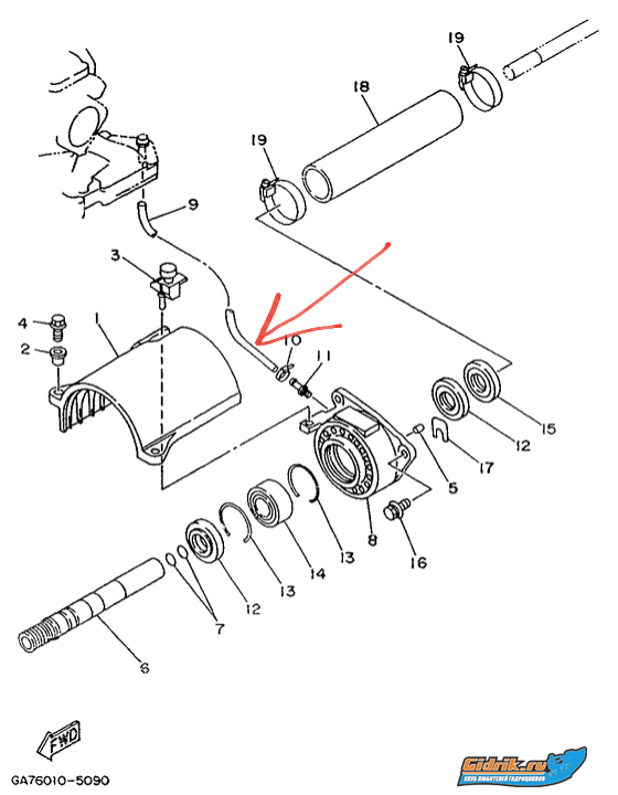

А вот этот шланг от промежуточного вала к карбюратору зачем идет?

А разве не должна вода идти из выхлопной?Чем она тогда охлаждатся будет.Выхлопную вычеркивай.А вот вода на голове не есть гуд,так то она может и в котлы идти,если прокладка хреновая

Предположу что промежуточный греется изза отсутствия воды,будешь катать,будет омыватся водой и охлаждатся.Ну по крайней мере на кавасаки моем было так
СообщениеДобавлено: 04 июл 2017, 19:29
Смазка?
да смазка на конце тавотница под шприц в мануале есть сколько кубиков качьнуть туда), по воде беда)) может поджать малеха голову

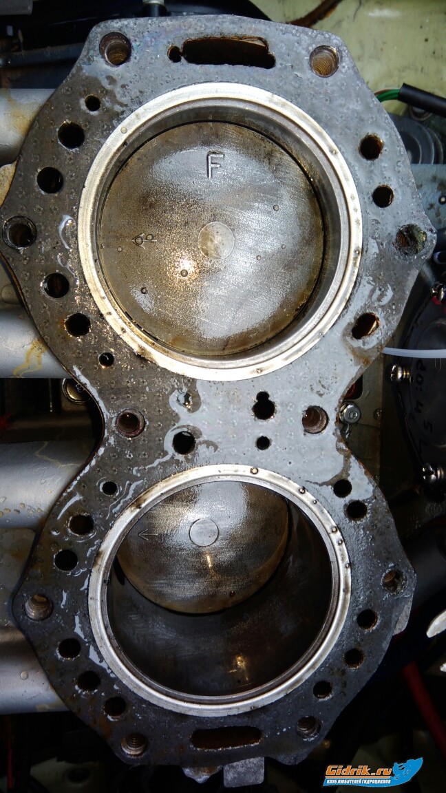

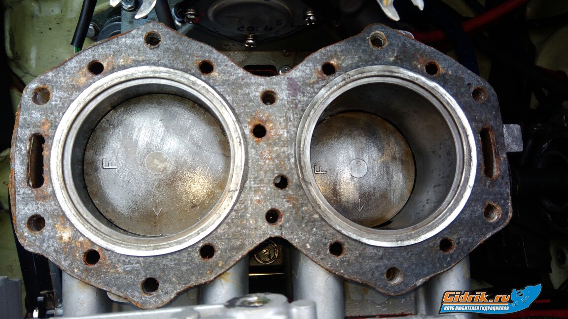

Новая прокладка оказалась полным говном %)
Снял крышку, видны потеки по всему периметру.
Выкинул, поставил старую. Затянул болты, завел и .... сухо!!!
Нигде из под крышки не течёт....
Комментарий к файлу: Новая прокладка, течет везде, дырки не все совппли, пришлось довырубать
P_20170704_183025.jpg [ 233.47 КБ | 8639 просмотров ]
Комментарий к файлу: Старая прокладка. Никаких протечек
P_20170704_184147.jpg [ 228.66 КБ | 8638 просмотров ]
