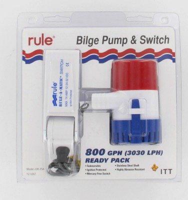

Ну дак штатная работает ,как положено Автомат.включается каждые полминуты,вроде,если не обнаруживается присутствие воды-она отключается.В противном случае-откачивает.Стоит в самом нормальном месте. Ну если ты так его топишь,что ещё 700ку надо,дак выведи выключатель на руль,в район перекладины.Там место должно быть ,Да от воды защитить.Чё сложного-то?

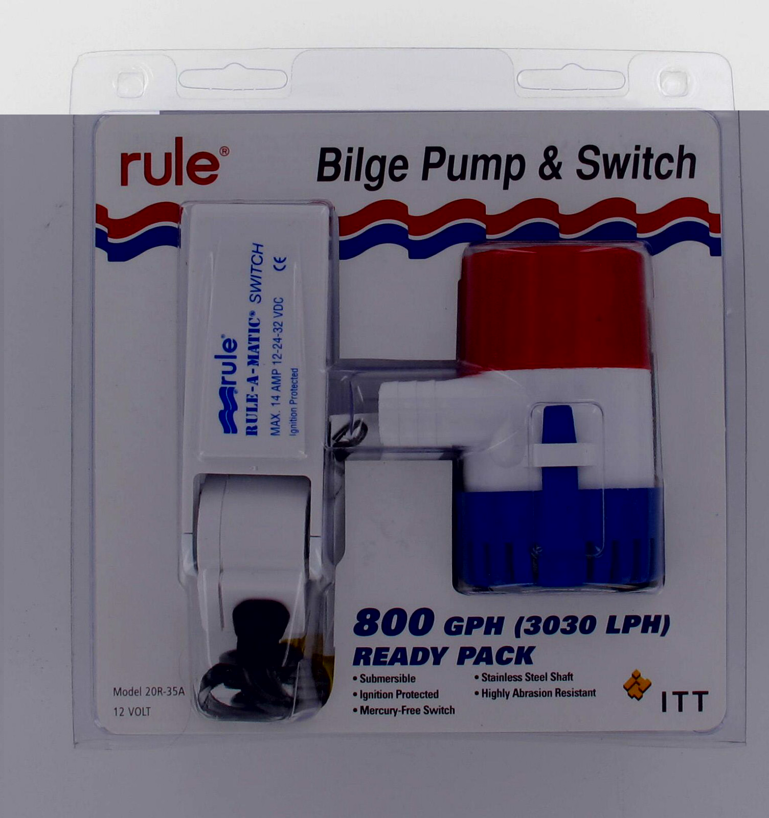

Не знаю что за фигню в XP с помпой замутили, я всё лето отмучился :sorry: . Воду затрахались сливать через пробки, только к концу сезона раздуплили, что когда вода есть, при вставлении чипа помпа качает секунд 20, и всё. Потом на берег перестали вытягивать, кгда вода набиралась, гидрик глушили и несколько минут дрочили чипом. Во время "полёта" я сомневаюсь, что она автоматически включалась когда либо, т.к. в гидрике почти всегда была вода. В конце сезона меня это конкретно задолбало, и я захотел бомбануть её на прямую к аккуму через тумблер или ещё лучше через поплавковый выключатель. Помпу вынул, на ней написано, что она автоматическая (кстати помпа Rule 500 Automatic), ну я так понял, что в ней будит какой-то встроеный сенсор или поплавок, и если её запитать на акум, то она будет включатся только при наличии воды, соответственно выключатся будет, когда вода кончится. Куй там был!!! Закинул помпу в таз с водой, накинул на аккум, качает без остановок, две минуты покачал, и не отключая питание вынул помпу из воды, чтобы посмотреть как она автоматически вырубится. Не вырубается!, гоняет воздух и всё! Но весь прикол-то в том, что когда она стояла на гидрике (была подсоединена к заводской фишке), всегда когда вставляешь чип, при отсутствии воды она автоматически отключалась через 1-2 секунды. И всегда, когда откачивали воду из гидра, как только было слышно, что помпа хапнула воздуха, она отключалась. Как бля :shock: :shock: :shock: ?!?!?! Чем ей в таком случае таз с водой не понравился :shock: :o ? В гидрике даже пересмотрел всё для очистки совести, в поисках поплавкового выключателя или сенсора, нет нихрена! Ещё бы, где кроме того как не в помпе может находится датчик, отключающий её в туже секунду, как только он схватила воздух, тем более написано, что автоматическая. Короче, сильно обиделся я на эту магию :( . Решил поставить 800-ую с поплавковым выключателем :) . http://www.ebay.com/itm/RULE-Bilge-Pump ... 19d5ca606f
У кого есть XP, и помпа подсоединена к заводской фишке, пожалуйста отпишитесь как она работает.

Помпа у меня работает постоянно при заведенном и включается и выключается вместе с приборами

И даже без воды работает постоянно?
 Заголовок сообщения: Re: есть проблемка с ХР
СообщениеДобавлено: 30 ноя 2012, 16:20
Сообщения: 898
Техника: плот
Откуда: Казань
да :D

Блин, чувааак, а что за помпа? Может я себе тоже такую запихну. Просто про все "rule" написано, что охлаждаются водой и возможно гоняя один воздух эти помпы быстро умирают.
