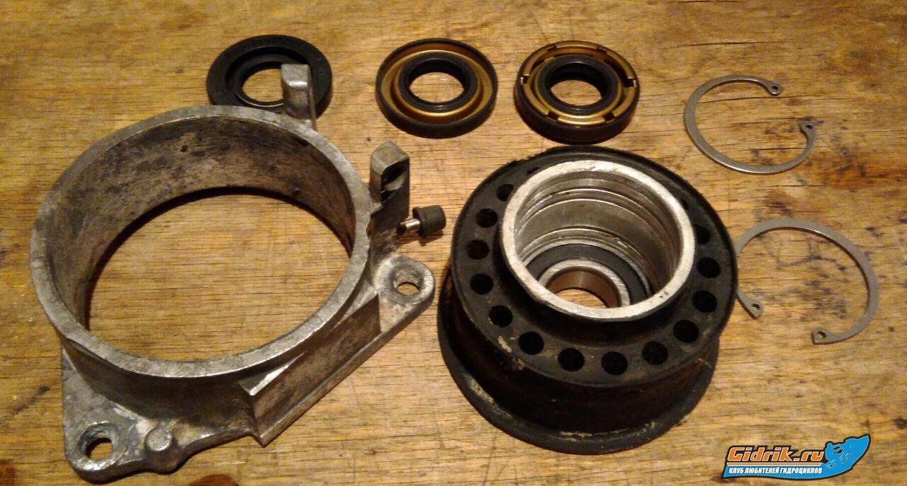

Главная проблема осталась, греется промежуточный вал.
Нашел свой косяк, смазки не заложил
https://youtu.be/mWCGtnhc-Ak
Надо завтра снять этот подшипник, выбить вал и заложить смазки, плюс поставить тавотницу, если найду))
Комментарий к файлу: Старая фотка, еще до сборки подшипника. Когда собирал, смазку не положил (

Петр если на фото ваш подшипник то не удивительно почему так все ему пора давно в помойку вас обойма от ризины отгнила из за окисления алюминя.

Вал садиться в подшипник с небольшим натягом. На видео америкос показывает что вал с внутренней стороны должен выступать на 19.5-20.5 мм Не на всех гидроциклах так. На некоторых сидячих расстояние другое сталкивались уже. Вам просто нужно установить все и измерить расстоняние между приводной муфтой коленвала и муфтой пром вала зазор должен быть 2-4мм Если будет много то выпрессовывать или назад прессовать. Если поставите так то скоро распрощаетесь с пром валом и валом водомета. а может и с муфтами. Это серьезная вещь на прошлой неделе менял приятелю на сидячьке у него еще не оторвалась резина полностью но что бы не было Сталинграда решили поменять.
Спасибо за ценный совет. У меня на промежуточном валу есть следы выработки, по ним и прессую.
Зазор выставить тоже достаточно просто.
Вопрос другой как проверить соосность мотора и пром вала?
Или даже не соосность а угол меджу пром валом и коленчатым валом?
В идеале они должны быть в одну линию....

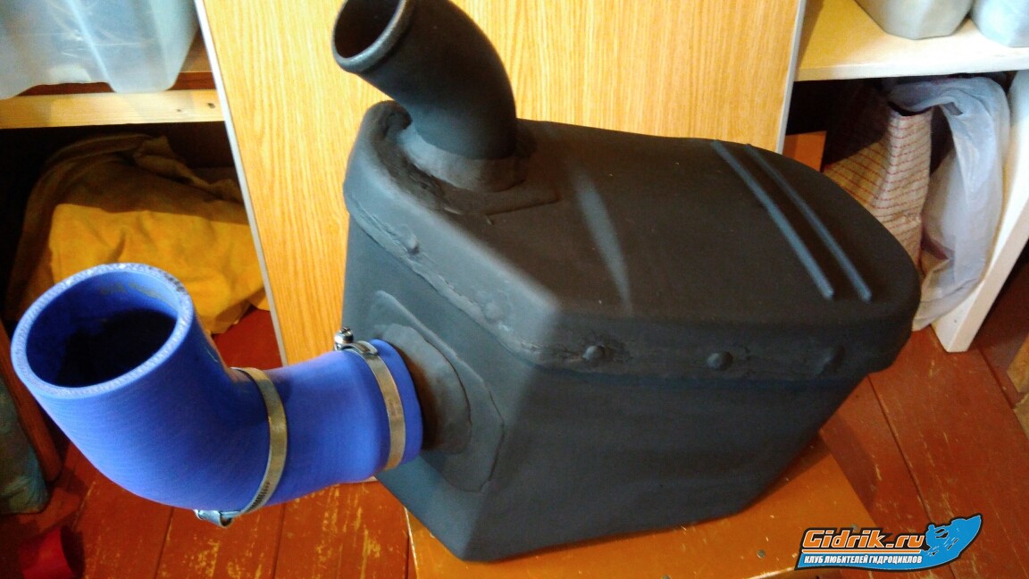

Пришлось еще раз ремонтировать вотербокс.
Переклепал на большее число заклепок, обмпзал поксиполом и гермнтиком. Покрасил!
