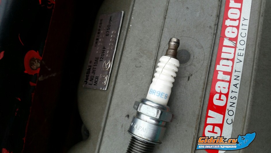

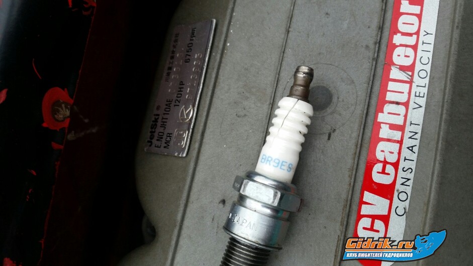

Проверил. .. ну минут 30 было норм. Жарил отменно. Потом тоже самое. А бенза полный бак почти... куда копать. ? Постоит остынет даже минут 10. Едет сразу норма. Потом через минуты 3 опять. Обороты падают при тапке в пол и сами потом возвращаются. На средних оборотах все едет нормально. Это до 6000 тыщ.
Компрессия по 7.5 мож чуть меньше. Лопнул изолятор на 2ой свече. Может из за этого на макс оборотах падали обороты. .?

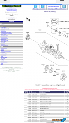

Alpinev писал(а):
Сальника какого?
сальник коленвала передний. который под ротором гениратора

понятно! Ребят кто что мыслит по моему посту выше?

Конечно свеча прошивает на определенных обаротах и все.
я просто думаю может я ей голову отломал когда выкручивал уже после поездки, чтобы смерить компрессию... но если это не так, то тогда заменю для начала свечу )))

у меня сальник старый стоял тоже наружу пружинкой кстати
СообщениеДобавлено: 19 июн 2017, 11:29
Зарегистрирован: 21 авг 2016, 07:06
Сообщения: 185
Техника: kawasaki jetski 1100
Откуда: Красноярск
на нем даже отливы есть резиновые которые упираются в наружнюю обойму подшипника - на картинке их видно.

Ну понял. Я пока свечу сменю. Хочу все 3 иридиевые купить br9eix

я завтра сфотаю попробую прекрипить фото что у меня вместо этого резинового демфера сделанно. а старый порвался тоже снизу вокруг втулки в которой сальники стоят- валяется где то в коробке.
