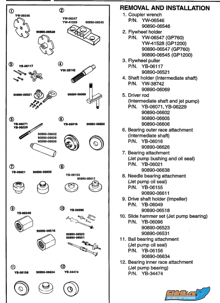

Стопориш маховик со стор. зажигания, феном грееш муфту и по ходу вращения коленвала отуручиваеш)) я автомонтировку в зацепы использавал))) греть обязательно не забывая за сасальник!!
рекомендуемый спец инструмент на весь мопед -1,2 твои. Ну а обычьна молоток и зубило :D
Screenshot_2017-07-20-18-19-37-1.png [ 356.36 КБ | 13920 просмотров ]

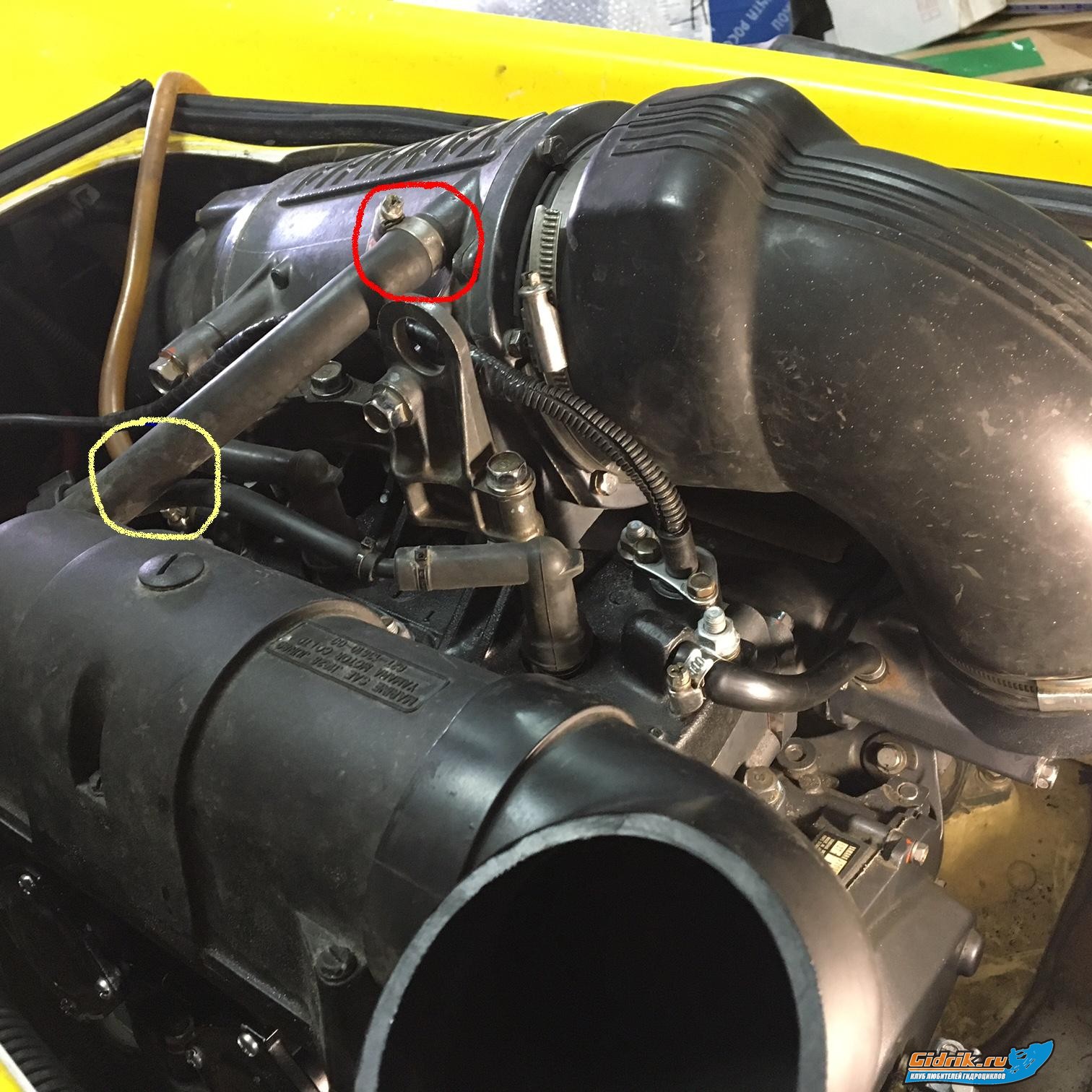

почему-то нет сброса воды из глушителя ( обведено красным)?
( желтым контрольный сброс воды за борт из головки цилиндров)
