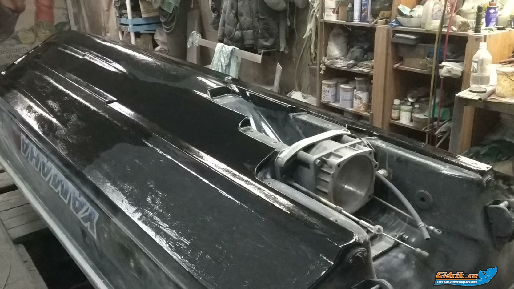

Обнаружил ещё одну трещину - когда перевернул то замокрела . Вскрыл болгаркой и обнаружил полость между днищем и вторым корпусом а там песка полно , я так думаю он многие годы размораживал мне корпус , сейчас завалил её вспененым полиэтиленом - он воду не впитывает . Сегодня семь слоёв стекломата приклеил , завтра смолы куплю и продолжу .

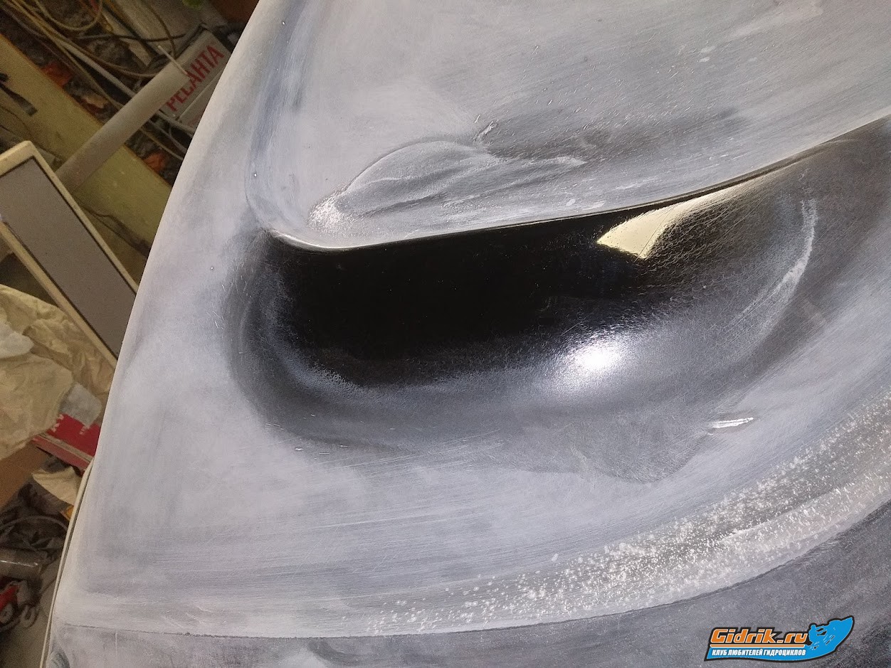

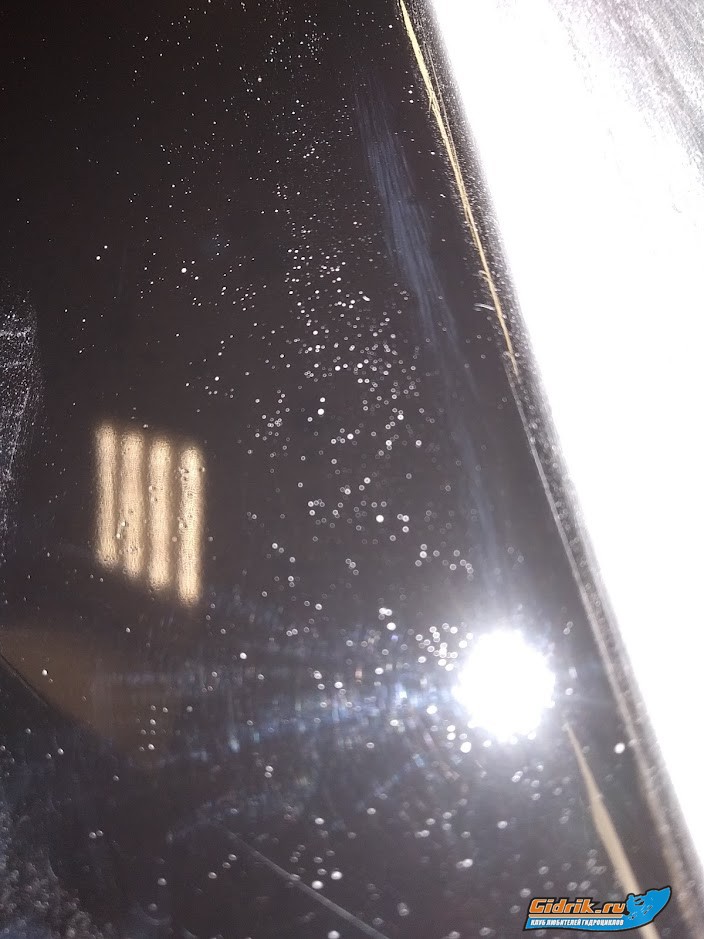

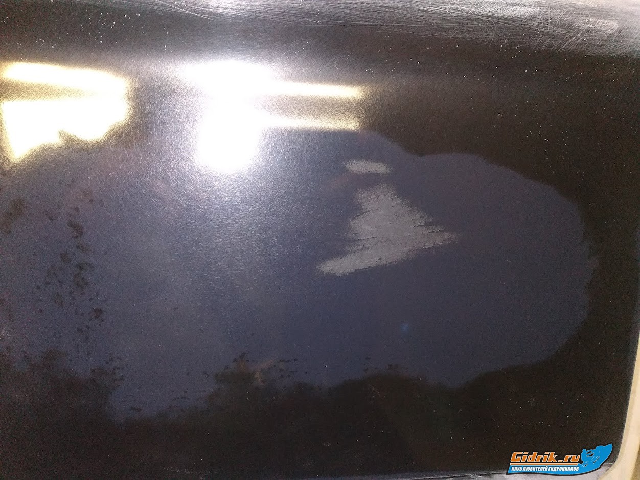

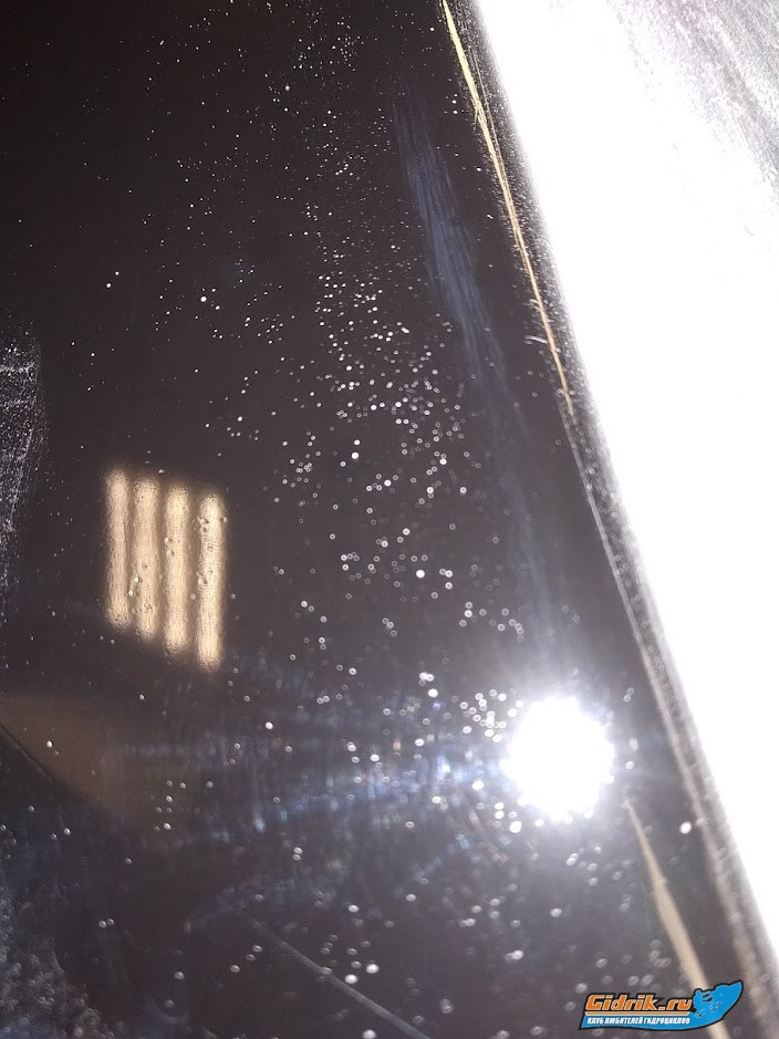

Приветствую ! Ремонт низа до сих пор продолжается - https://youtu.be/Is-0NHKxz5Q , но по итогу меня ожидало фиаско то ли по причине того что воздух с компрессора летел с влагой и маслом , в итоге получилось куча кратеров , то ли потому что на свои эксперименты я извёл два кило гелькоута кристик - и у меня осталось пять кило кристика и кило другого ( забыл чей ) . В итоге три кило ка первый слой и два плюс один на второй . Но кристик оказался серый а кило другого сильно черный - надо было смешать их с самого начала , и по итогу второй слой получился чёрный , и когда я прошкурил всю шигрень обнажилась картина пятнистая после пробной полировки .Прикинул я и поехал купил четыре кило чёрного - он даже жиже оказался , и решил я красить кистью что бы избежать шигрени сильной . Вот за неделю в четыре слоя уложил я все четыре кило , сейчас уже вышкурил Р80 и пробно полирнул , думаю укрыть полиуретановым лаком .
А вопрос прилипания гелькоута я решил путём покрытия типа грунтовочного слоя эпоксидной смолой , в ходе экспериментов оказалось что и эпоксидка липнет отлично и гелькоут на неё прилип хорошо .

Гелькоут нужно наносить определенной толщины,иначе "шагрень" "крокодиловая кожа" и т.п.В матрице, например, если нанести неправильную толщину геля, то он сморщивается.Существуют определенные щупы для измерения толщины геля.

Морщинистость (<крокодиловая кожа>) на поверхности изделия из стеклопластика.стеклопластик
o Недостаточное отверждение слоя гелькоута перед нанесением смолы.
o Слишком низкая температура гелькоута, формы или рабочей зоны.
o Слишком раннее начало ламинирования стеклопластика.
o Недостаточная толщина слоя геля, чтобы противостоять воздействию стирола покрывающей смолы.
o Неравномерная толщины слоя смолы и гелькоута (например, нанесение кистью).
o Травмирование гелькоута прикаточным роликом или кистью (избыточное усилие).
o Слишком длительное время гелеобразования у гелькоута (больше, чем у смолы). Внимательнее подбирайте смолу для данного типа гелькоута.
o <сквозняк> на рабочем месте (рано включена вентиляция).

Не замечал ничего подобного ! Гелькоут или топкоут у меня не сморщивался - просто такую консистенцию смеранообразную нанести ровненько не возможно ни гелькоутером ни переделаным краскопультом , вот поэтому у меня и получается шагрень , волны и кратеры . По поводу толщины - плохо твердеет только очень тонкий слой как правило на краю газеты которой обклеиваешь , в остальных местах твердеет хорошо , чем толще слой тем быстрее идёт реакция , в банке остатки твердеют и на краях и на дне толщиной в сантиметр и никакого сморщивания , важно сделать пробные замесы и подобрать нужное количество отвердителя и парафина , то что говорят в фирме где продают не соответствует порой действительности . Например мне говорили добавлять три процента отвердителя и пять парафина , по итогу экспериментов два процента отвердителя превратили пробный замес в камень уже в краскопульте - это гель-спрэй , а два с половиной процента в камень гель для кисти превратили в камень уже в банке через 10 минут , хотя говорили что будет жить 40 минут , с парафином в одной конторе говорили два процента в другой пять я выяснил что три оптимально , так что как то так !
