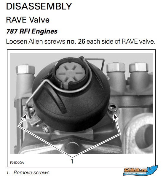

Dr.Ort писал(а):
Валер, в карбовом 787 и 951 по-моему выкручиваются вровень с грибами, а в ДИ и РФИ наоборот вкручиваются до упора.
Нееее, Жень! В RFI 787 выкручиваются вровень - это я на 100% знаю. Спецом переводил.

Shrek писал(а):
Я не против, но на фото так...
хотя там по моему бошка не твоя, а 951 карб.

кстати на фото явно 947 мотор.
