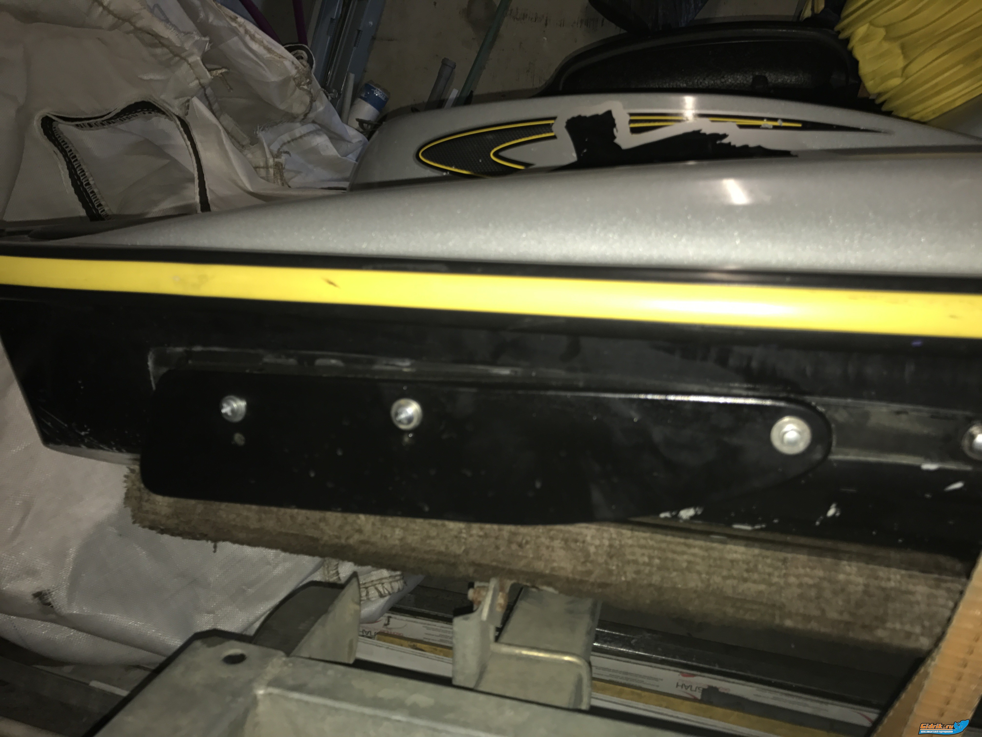

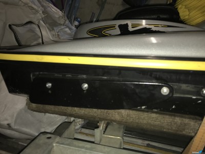

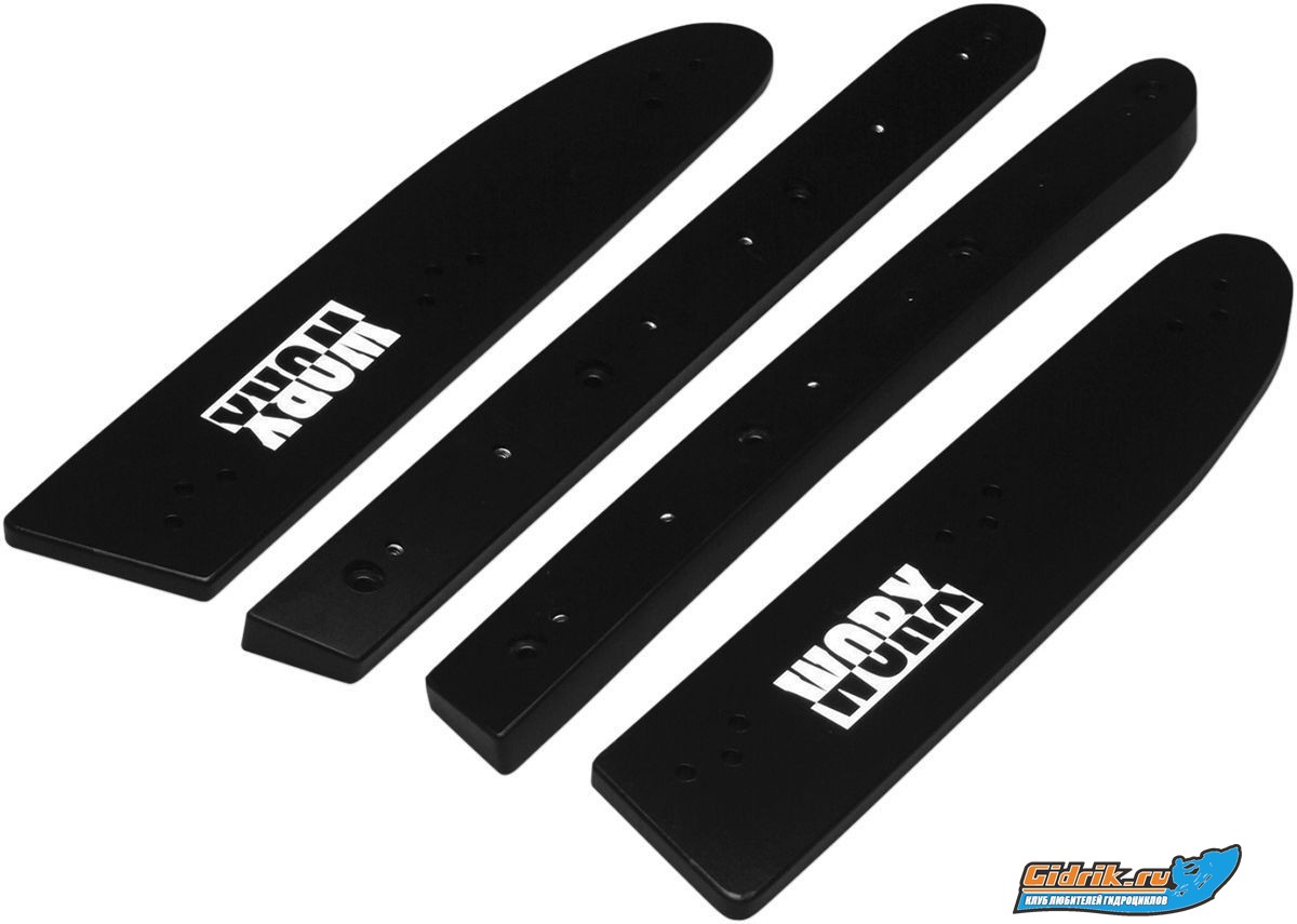

Вот фотка лучше нету

Ну тогда круто! По фото не понятно, их, вроде, можно подлиннее сделать... Там болт левый виден у проставки.
Или ошибаюсь?

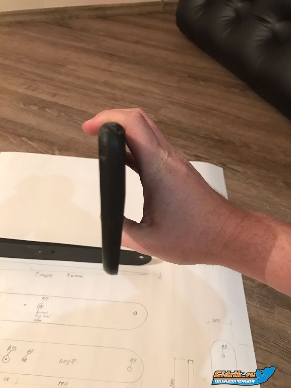

И ещё вопрос, на чертеже деталь размер верх 9мм низ 13 и размер 46 мм.
Это разрез спонсона?
Если да, то 46 мм это начало перехода 13мм в 9мм?
 Заголовок сообщения: Re: Спонсоны WORX WR517
СообщениеДобавлено: 27 окт 2016, 17:17
Сообщения: 93
Имя: Станислав
Техника: Sea doo 951 xp
Откуда: Хабаровск

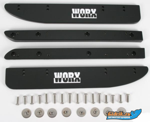

Да верно это переход под углом сточен. Я тоже хозяину задавал этот вопрос он не помнит. Я так понимаю этот болт первый слева как заглушка вкручен . Так как родные на 4 стоят. На ебее они тоже на трех болтах крепяться . Так то можно и длинее сделать вот только знать будет толку от них?

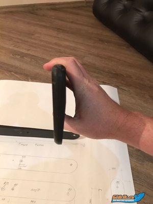

46 это и есть растояние площади скоса. На фото которое с торца сфотон спонсон самый большой надо ее перевернуть

Он заужается к низу или к верху?

Вот она

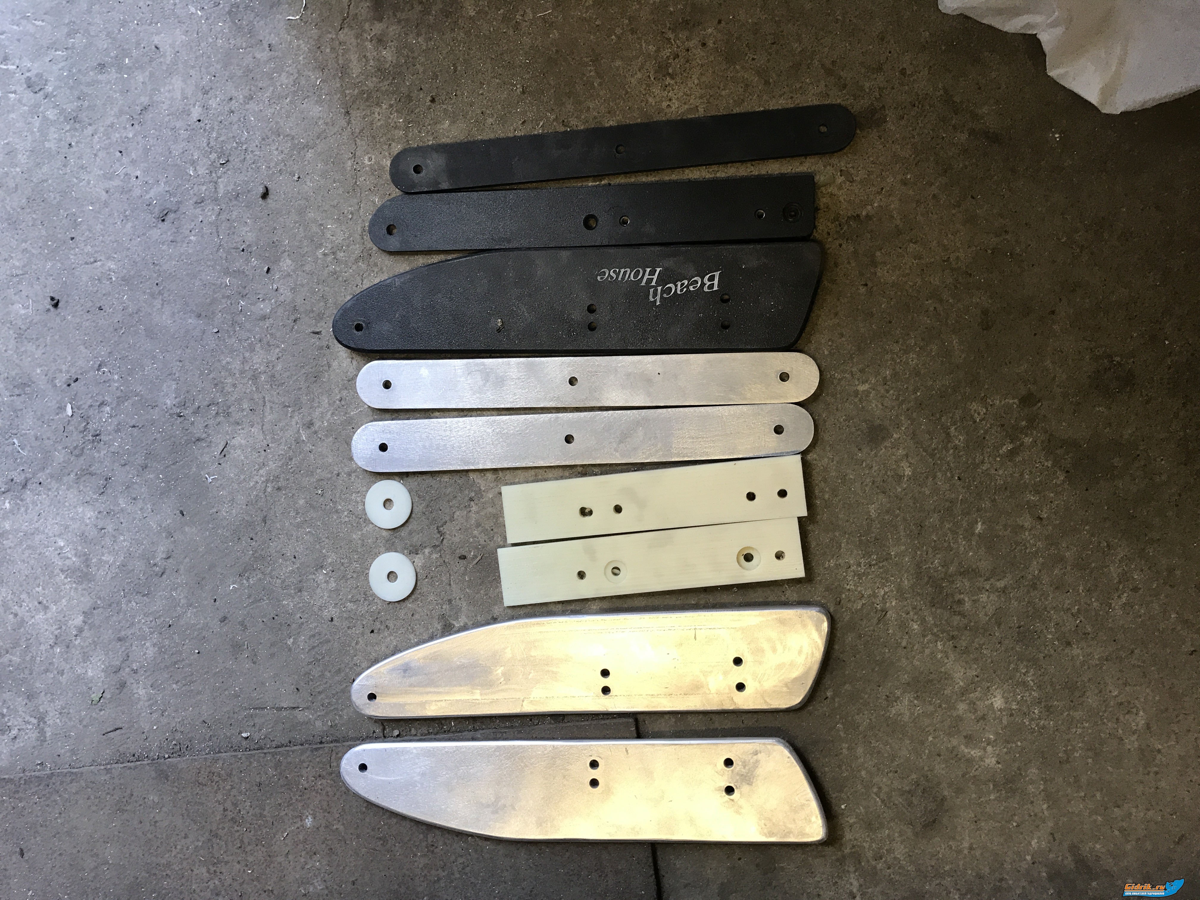

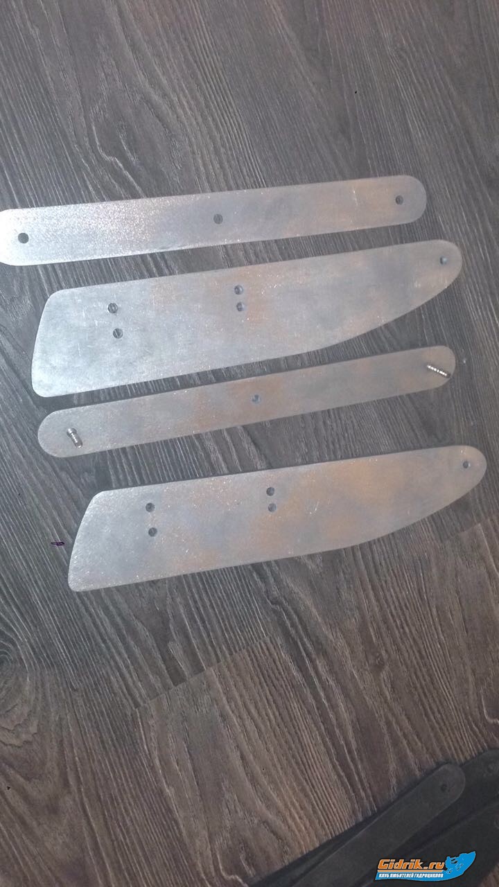

Итак всем по привету подымаю тему про спонсоны.
Вот что получилось из алюминия 10мми 6мм
Остался вопрос как сделать клиновую проставку и как окрасить алюминий?

Вот что получилось осталось окрасить и поставить

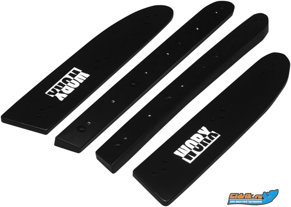

а на каву мне таки сделать реально? и че по чем? фотки как на каву надо у меня есть. они почти такие же как и твои.
вот фото
s-l1600 (1).jpg [ 95.07 КБ | 6795 просмотров ]
s-l500 (1).png [ 168.95 КБ | 6795 просмотров ]

Нужен образец или размеры их там есть нюансы наклона их. Мне как пробный вариант обошёлся в 4-5тыс.

Я с токарем говрорил в идеале их делать из капролона чёрного листового не кругляк как у на продают и тогда даже красить не надо

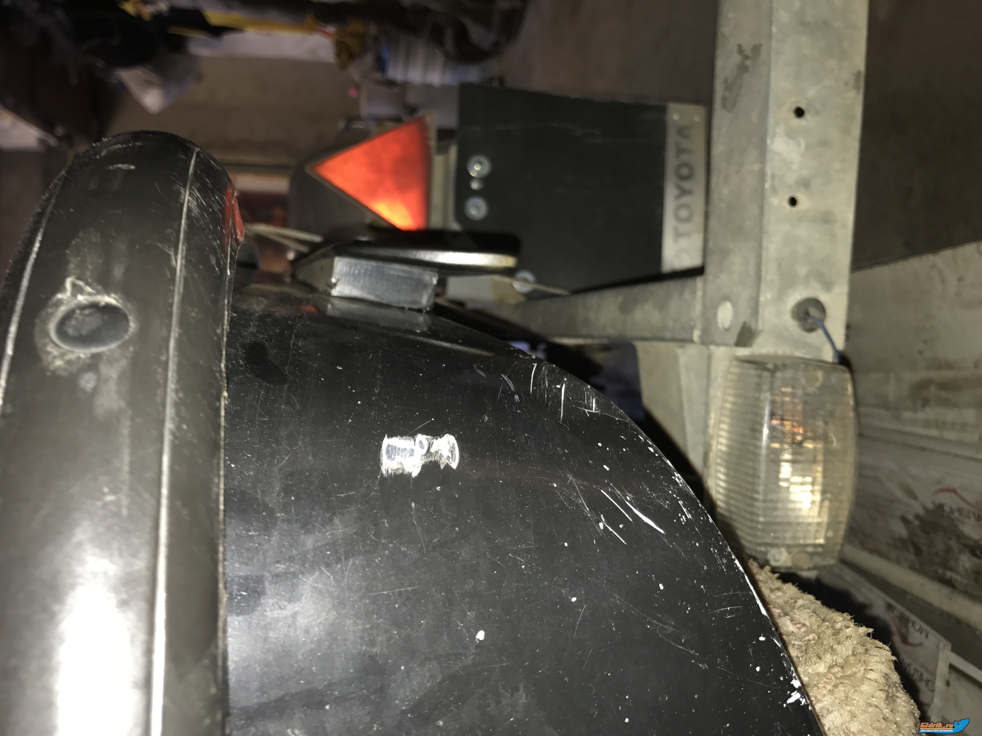

Вот что получилось :D
Чтоб их поставить нужно много что в задней части снимать на это уйдёт весь день.
теста на воде показал что он стал разворачиваться не много по другому то есть врезается в воду и не получается уже ему так развернуться.
