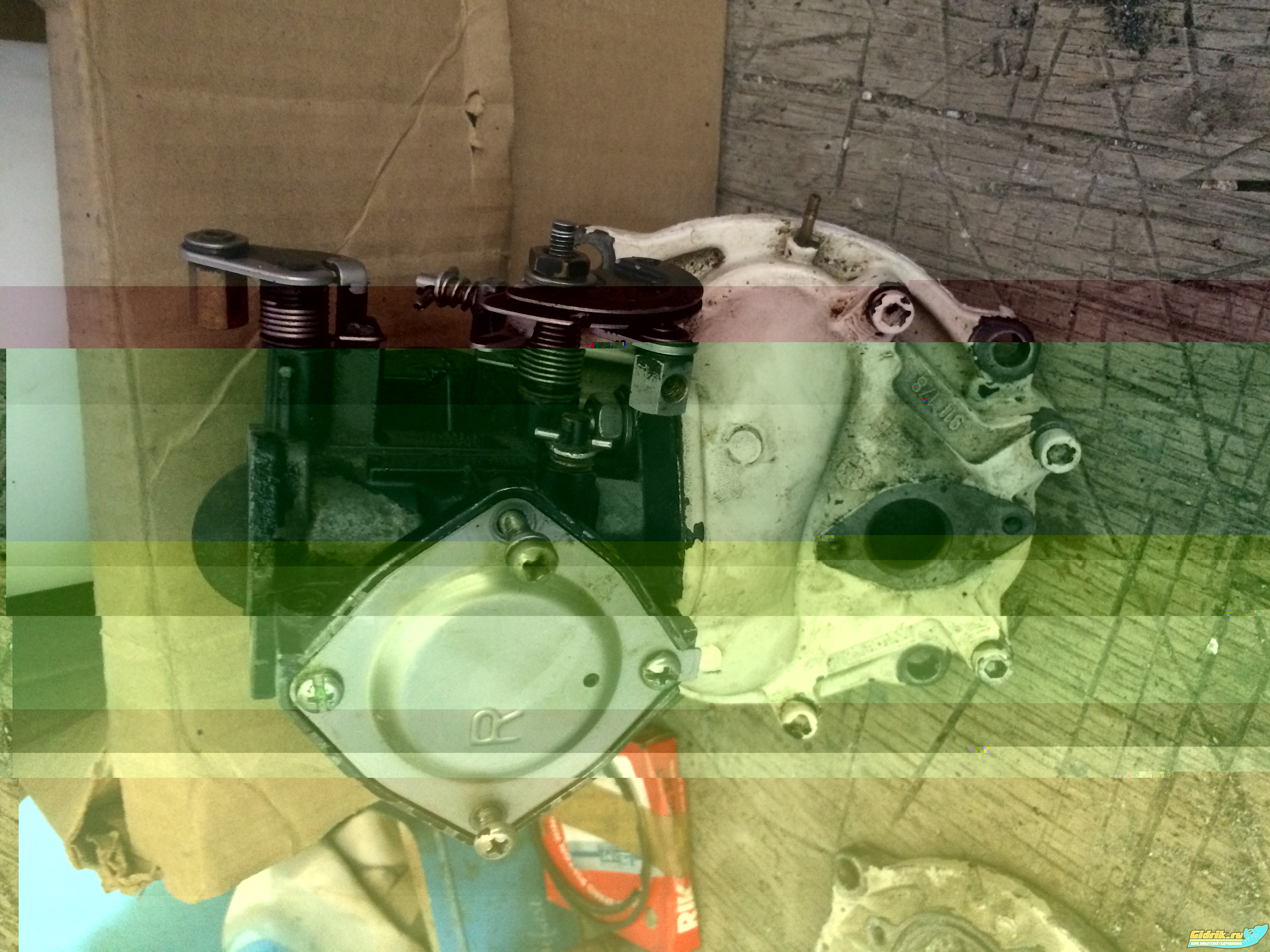

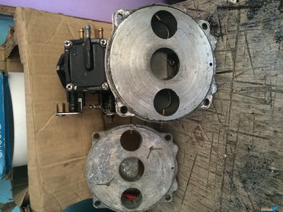

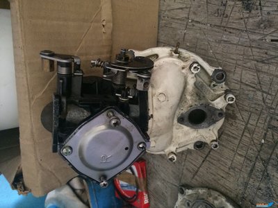

на этом моторе все будет ходить.пол цены от новых цена верхних игольчатых.они новые тоже.и такая приблуда есть.с 587 мотора.есть и маслонасос.

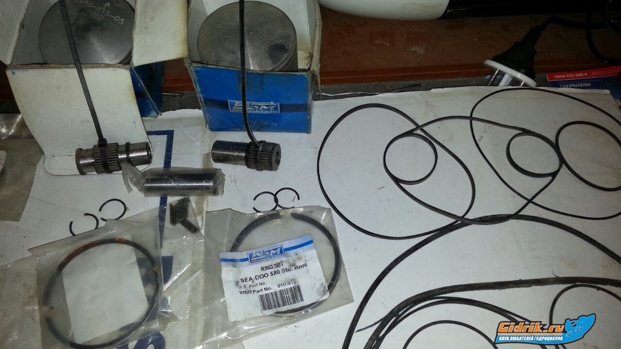

игорь я спрашивал не за стопорные кольца.....
а про кольца которые ставятся под поршень - эти кольца нужны чтоб иголки не высовывались за пределы головки шатуна....
блин не знаю как еще то обьяснить...
вот на фото их хорошо видно на пальцах.

СообщениеДобавлено: 02 сен 2016, 17:15
я понял про что ты,конечно ставятся.
