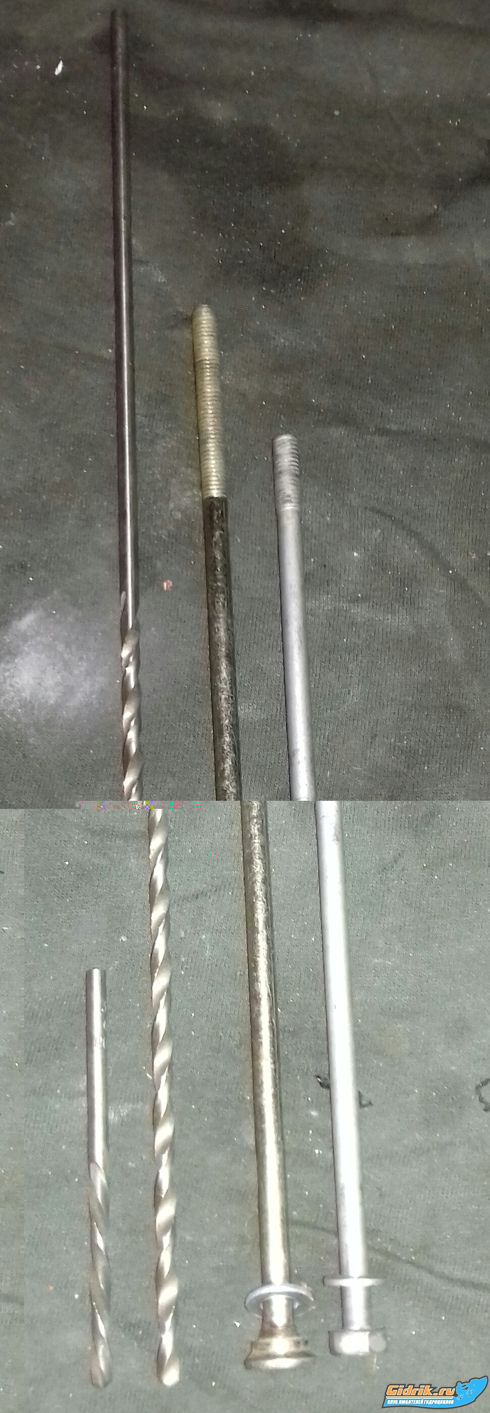

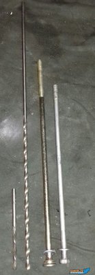

Саня "ЛИСС" привет, вот результат с первого лотка сегодня на рынке, на любой вкус начиная с 2мм и до & левые аравда длинна стандарт. Правые хоть на локоть мотай. Я взял 4?300п. и 3.8?70л. А удленнить левое легко точиш шпильку нужной длинны и деаметра под патрон, вней же нужным сверлом отверстие и контриш с боку больтиком. До другого я недодумался. По моему дё шево и сердито. Так что милости просим к нам за всяким барахлом. Ну ая начинаю разливать как нипечально распичатал сегодня 6-ой десяток!

Вот!
20161111_161026-1.jpg [ 638.25 КБ | 7998 просмотров ]

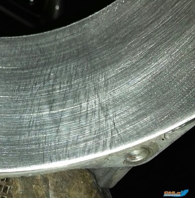

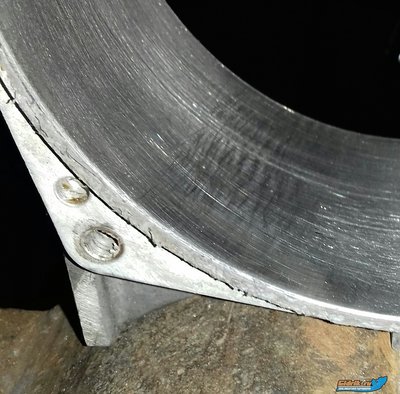

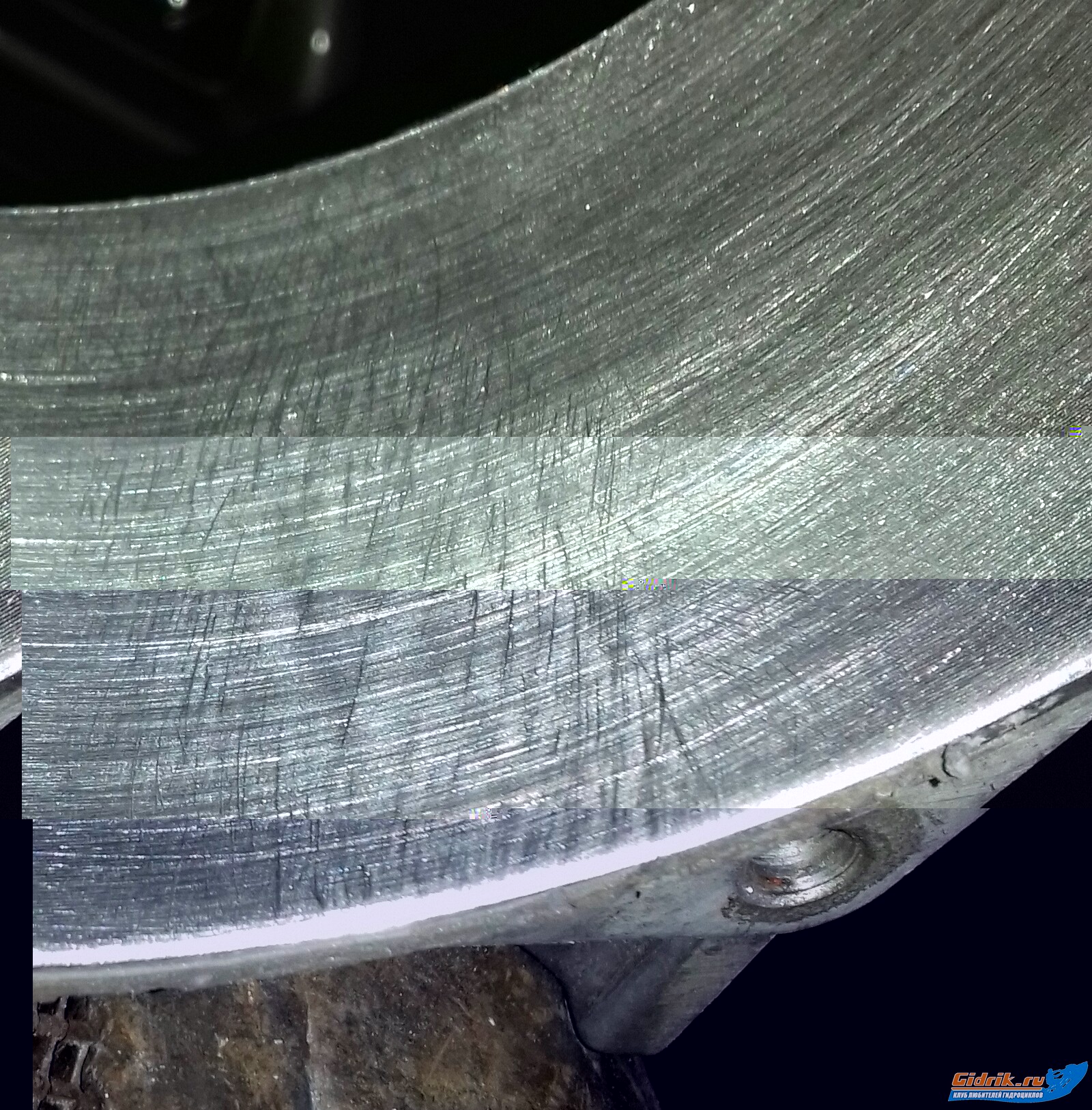

Всем вечер добрый и здравия! Выкрутил обломок можно сказать беэ особых усилий. Засверлил сразу длинным нагрел и отвёрткой без напряга,на всё провсё минут 15. А проблему раздул на 2 страници аж стыдно. А хвала и честь вам друзья что настояли СПАСИБО! А винт Петь я новый поставил, у пендосов брал, старый ремонтный. Вал крутнул 10ка боя думаю в допуске. А вот сам дом обкотали непонятка два бугра на кольцэ 4 десятки. Похоже на заводской брак, тогда вопрос как его точили? А бугры точь на против крепё жных ушей.Точить нестал так отшабрил по местам. Вот загадка.

Вот места, прав и лев ухо.
20161113_171502-1.jpg [ 634 КБ | 7979 просмотров ]
20161113_171440-1.jpg [ 802.53 КБ | 7979 просмотров ]

соль делает вздутие.... выбора 2 или сточить или вырезать нержавейку и вставить новое кольцо

Там вставка , попадает влага (соль если по морю) под неё и окисляется алюминий, получается вздутие.Один вариант описал Лисс, второй замена на б\у, третий замена на вставку с кольцом как у БРП.
