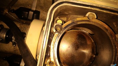

А что могло случится с золотником? Просто до этого проблем не было .цилиндр перетачивался по причине того,что на гильзе буртик был обломан и прокладку выбивало .

До этого был не на обкатке,только закончил обкатывать и начало выбивать прокладку.7к крутился легко в воде,да и с пуском особых проблем не было

Все Правильно 2 бака обкатки,затем начинаю вваливать и выбивает прокладку,устанавливаю новую,и почти бак в режиме выкрутасов, затем снова выбивает прокладку на ходу,да так что пропадает компрессия полностью и он глохнет . Потом замена цилиндра ,но до этого с этими карбами ничего не прихватывало,и всё норм было.

Нет,прокладка точно изза буртика вылетела,приложу фотку чтобы нагляднее было . Кольца точно ни при чем так как на лицо термический прихват,о чем свидетельствует прихват в самой холодной части - юбке,а жаровой пояс банально заплавился, да и на цилиндре следы вплавившегося поршня.
