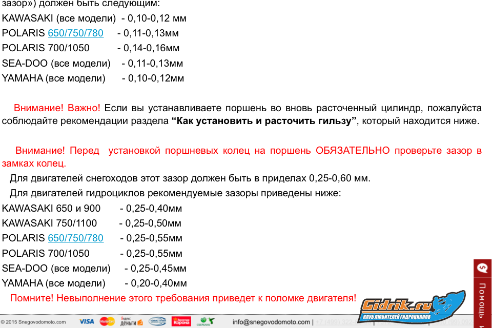

Имя: Дмитрий С
Вот нашол табличку на просторах Интернета там сказано 0.10-0.12мм
Это 100 -120 микрон получается так нужно точить ?

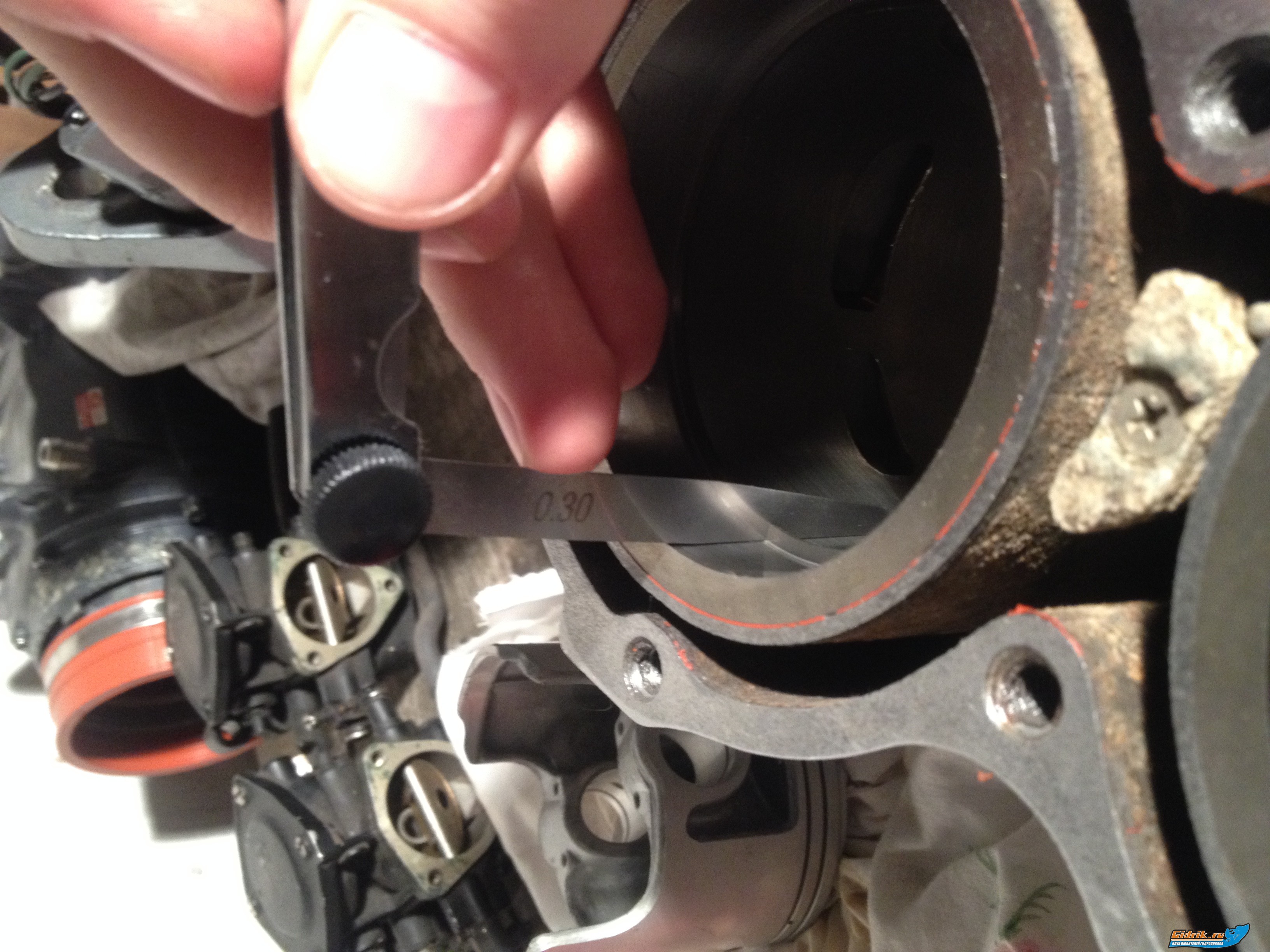

С зазорами поршня и гильз я с вашей помощью разобрался спасибо ! Отвёз точить готово будет дня через 3 ))) теперь зазор колец - 0.20-0.40 какой делать зазор ? Мерить буду щупом к какому зазору нужно стремится ?
к меньшему, на практике не точил ни разу все было в допусках.

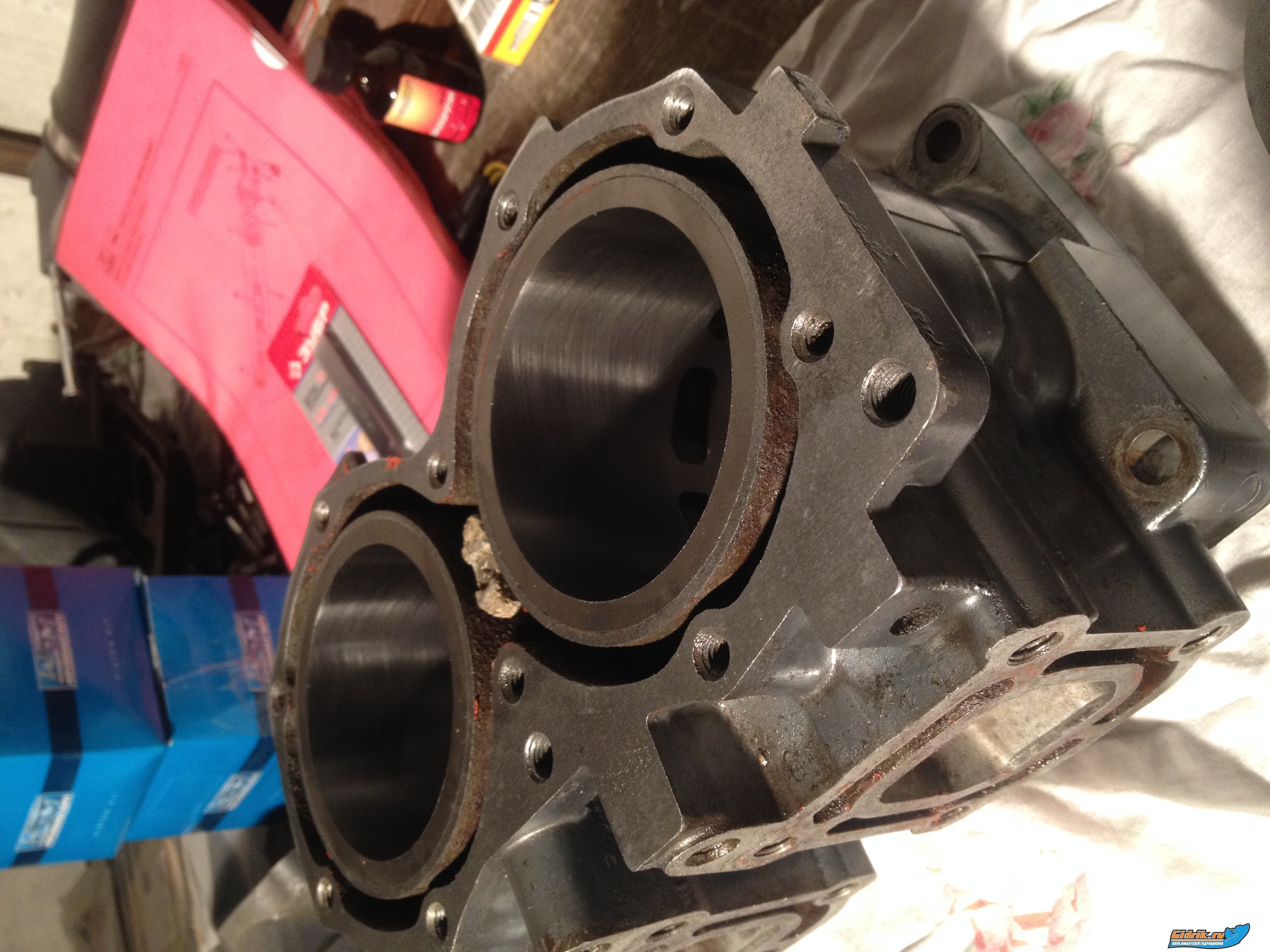

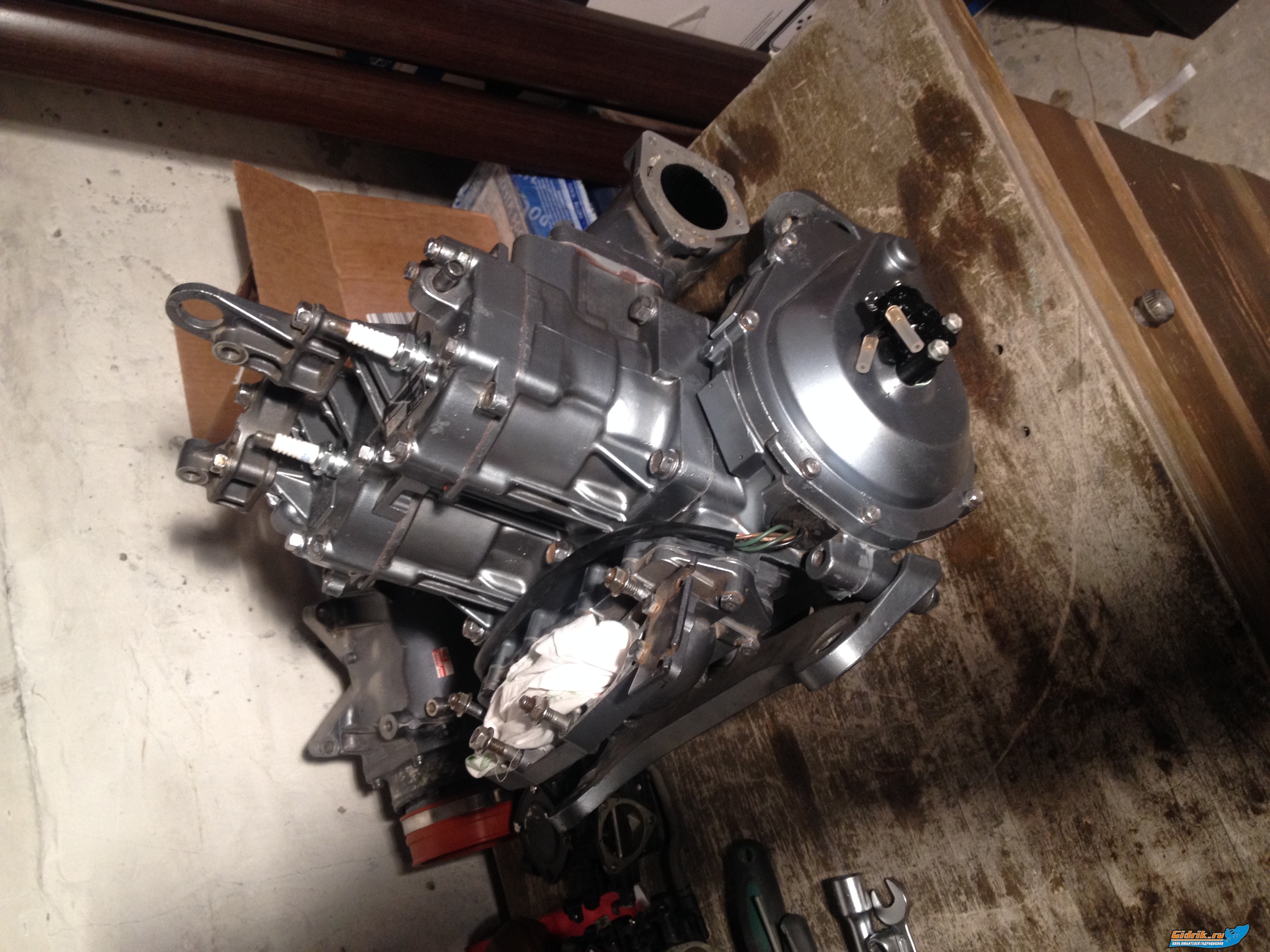

Все проточили ! Получилось очень даже неплохо ! Тепловой Зазор 11 соток сделали, зазор поршневых колец получился 0.30 ( пилить не пришлось кольца )
image.jpeg [ 1.29 МБ | 7330 просмотров ]
image.jpeg [ 1.35 МБ | 7330 просмотров ]
image.jpeg [ 1.28 МБ | 7330 просмотров ]
СообщениеДобавлено: 18 фев 2017, 10:58
Сообщения: 129
Имя: Дмитрий С

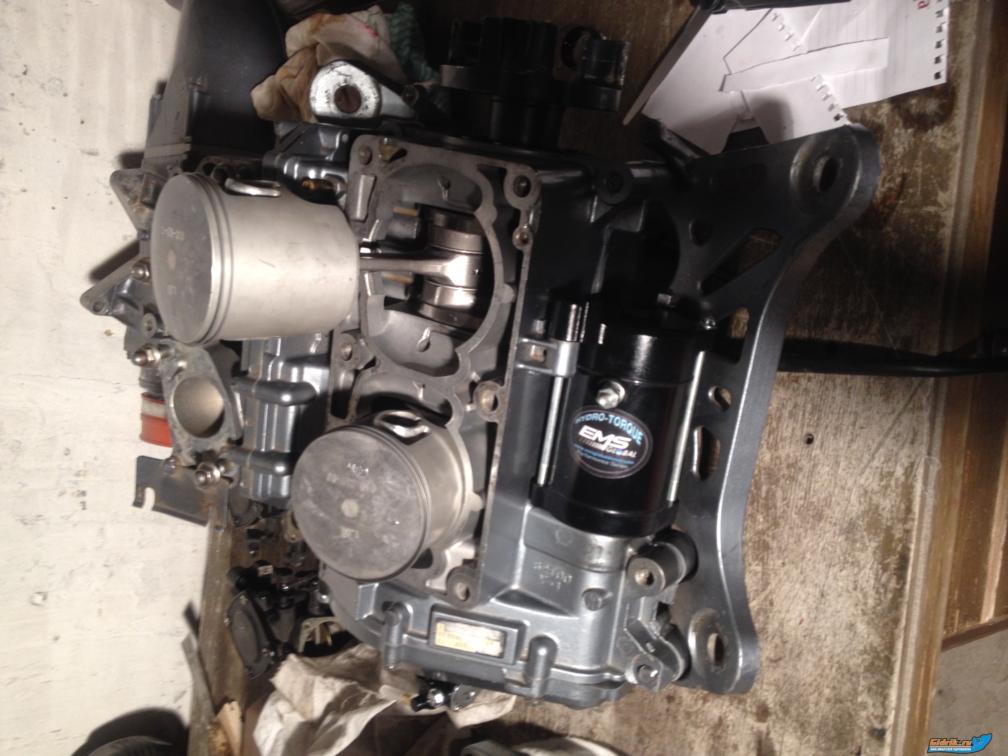

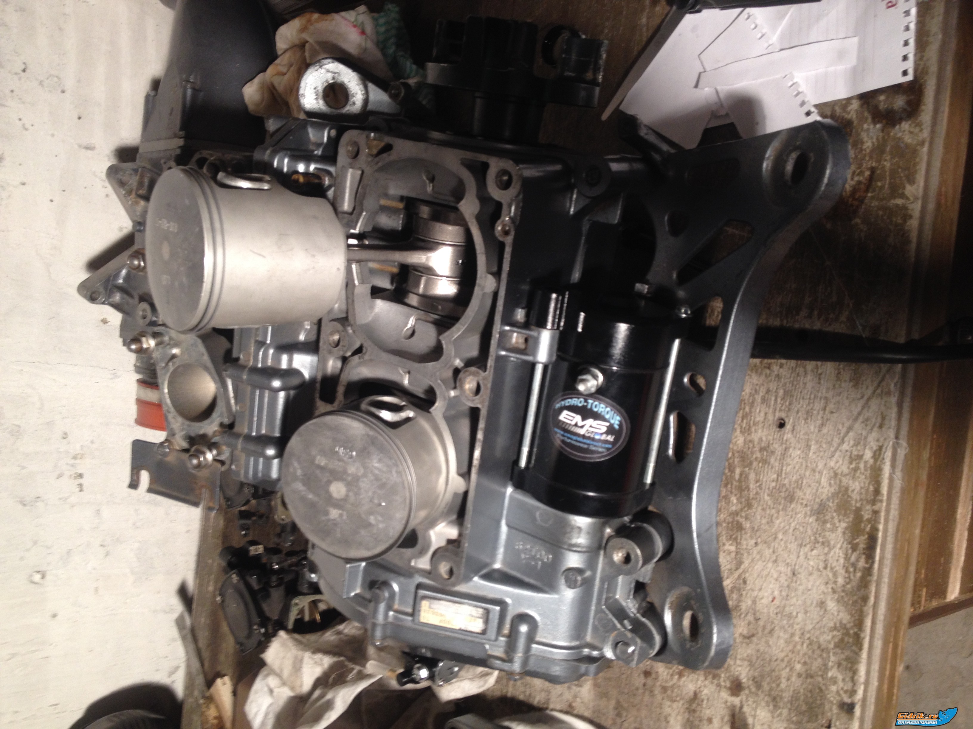

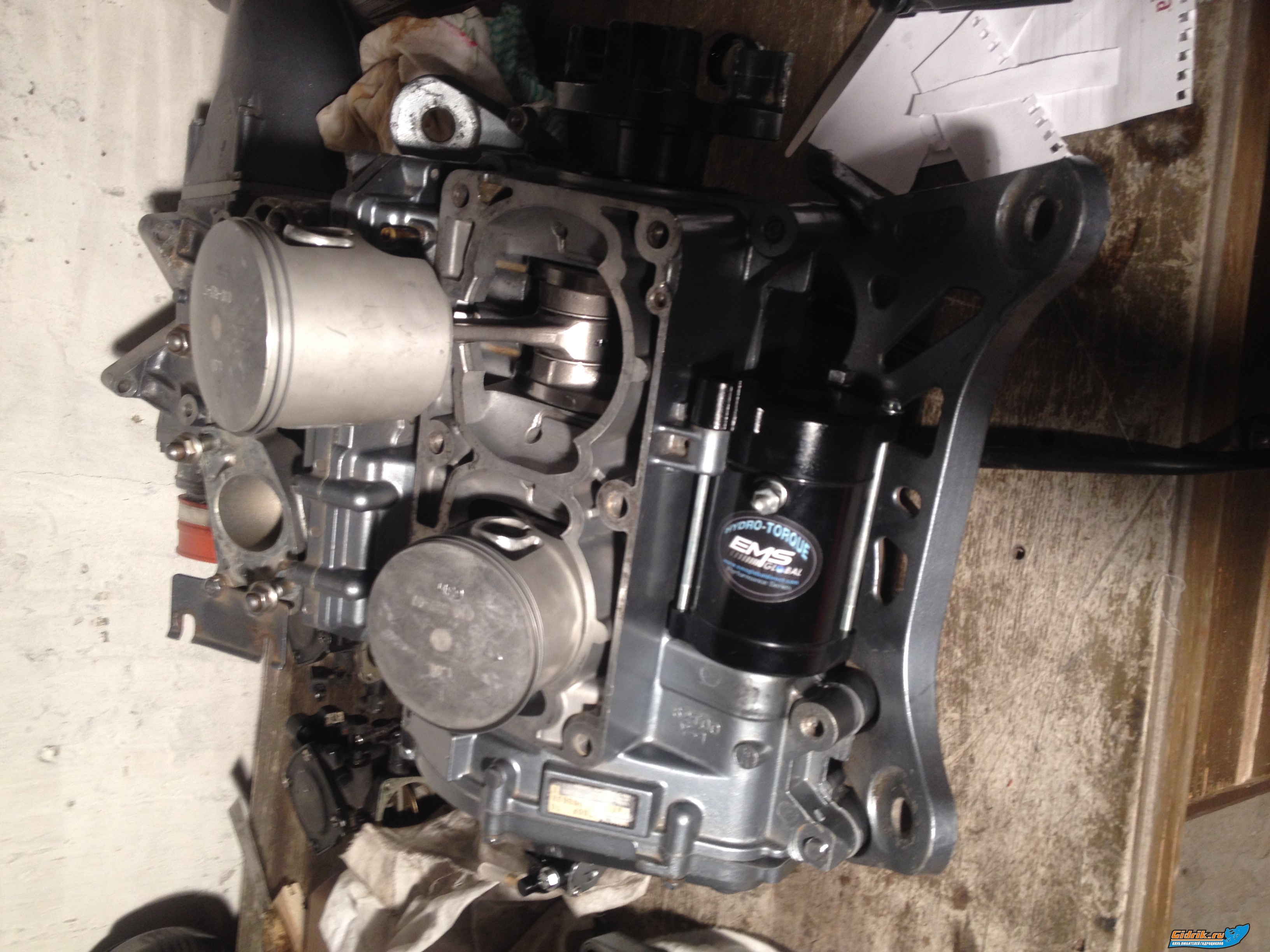

Итак мотор как новый ( притерты все плоскостя кроме выхлопа на блоке он в норме , заменяно на новое ,коленвал , сальники и прокладки на оригинал , поршневые комплекты wsm82 мм, свечи br8hs,маслонасос и все магистрали с клапанами на оригинал ,новый стартер ,) собирал по мануалу выдерживая зазоры и моменты затяжек ! Следующий этап это карбюраторы ( решил перетряхнуть их ) ну и конечно замена импилера и кольца ! А там посмотрим ))))
