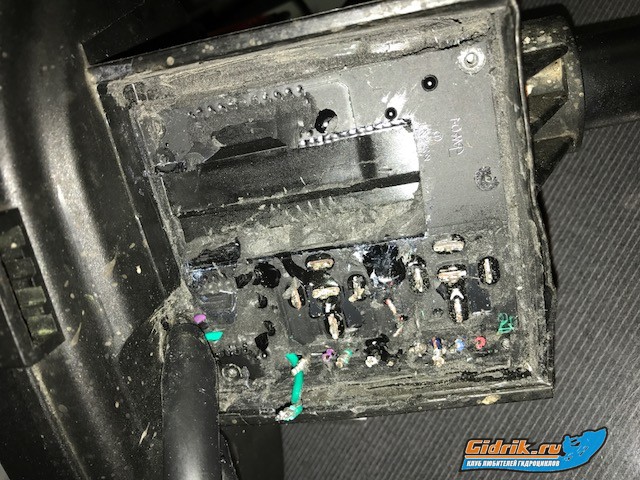

Расковырял. Самое сложное это отделить резину которой все это дело залито.
Орудовал скальпелем и отверткой.
Сначала снимается верхний слой, откручиваются 4 самореза.
Для дальнейшего демонтажа платы необходимо отпаять релюхи и провода.
Порядок проводов если смотреть от мотора.
1. Серо-белый
2. Фиолетовый
3. Зелено-Оранжевый
4. Зелено-Белый
5. Черный (Из большого жгута)
6. Черный (Из малого жгута)
7. Серый
8. Темно синий-Красный
9. Синий
10.Красный.

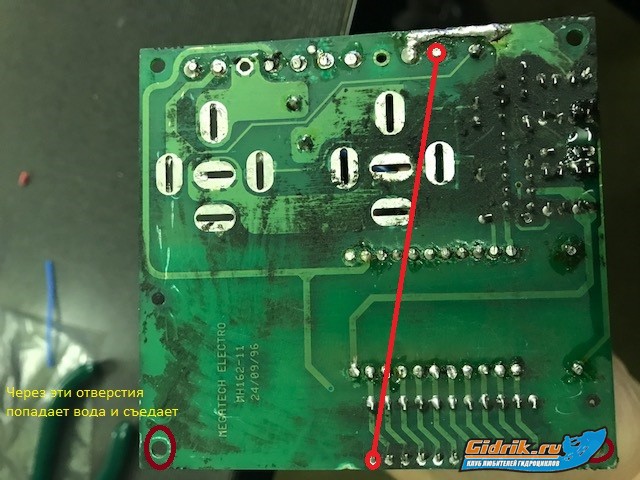

Плату немного подпортила вода.
Скорее всего она могла попасть туда через саморезы крепящие плату.
В случае если при замере сопротивления показания не поднимаются выше 60-70 ом, нужно соединить точки указанные на фото и все заработает.

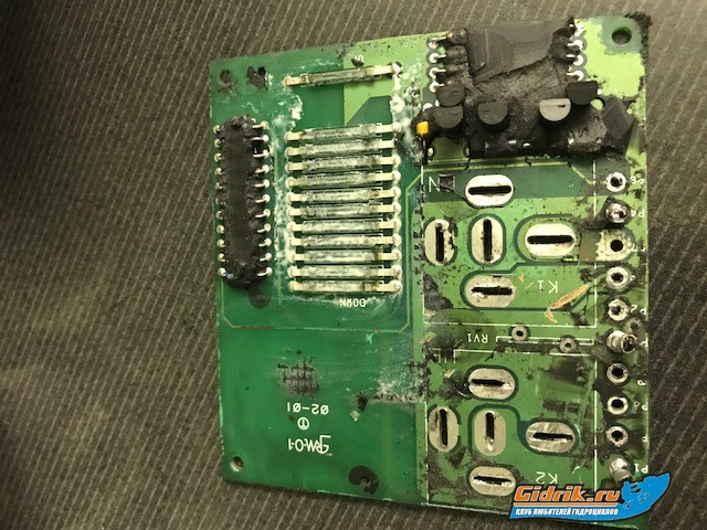

Спасибо, все работает :)
Я же писал- показывал только крайнее нижнее положение.
Заменены герконы, восстановлены дорожки платы.
