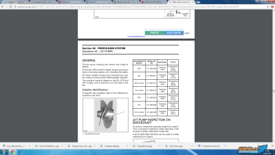

Если верить этой странице мануала,то в gsx lim винт 271000810
А если посмотреть на него на ебау http://www.ebay.com/itm/271000810-SEADO ... v0&vxp=mtr
То это совсем не то,этот винт тоже с большой сердцевиной

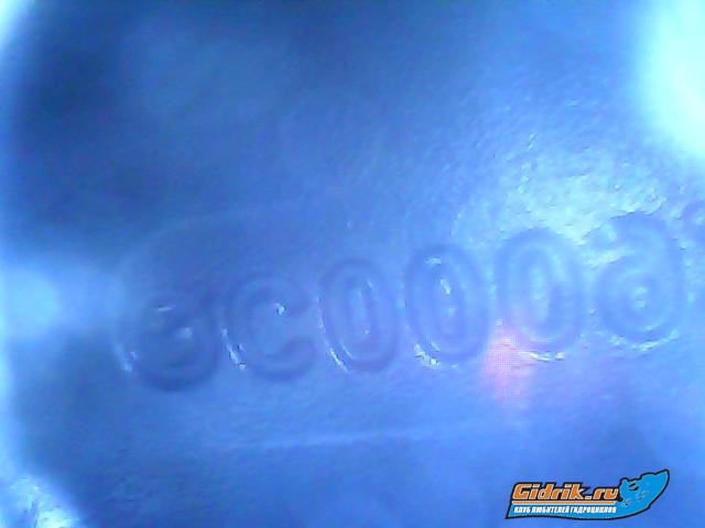

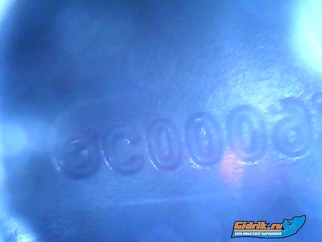

пластиковый дом,на этих моторах(947,951)при хорошей езде больше двух,максимум трех сезонов не ходят!!!хоть следи за ним хоть не следи.раздувает его первое на посадочном месте втулки.потом середина начинает шевелиться .ну про перегородки я думаю всем понятно ,что их почти не остается.мое мнение.

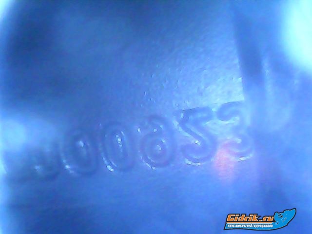

Игорь,я твоё мнение уважаю,но у меня вот за всё время вообще ни разу не попадалось раздутых,как ты говоришь,и шевелящихся. Видимо не повезло;-). Сломанные перегородки спрямителя-это да,в порядке вещей. Номер на винте попробую подсмотреть камерой,если подлезет,снимать просто так уж не буду. На память не помню.
спс.Юра!да хотим разобраться с этим водометом..
Вобщем,с трудом подобрался к винту камерой с зеркалом. Номер на винте QC 000923.

grigoryan писал(а):
сноровку никуда не деть!!))) :good: спасибо Юра.

grigoryan писал(а):
Юра Спасибо большое!Уже купил у гайки новый оригинальный импеллер.Прийдет,поставлю,отпишусь.

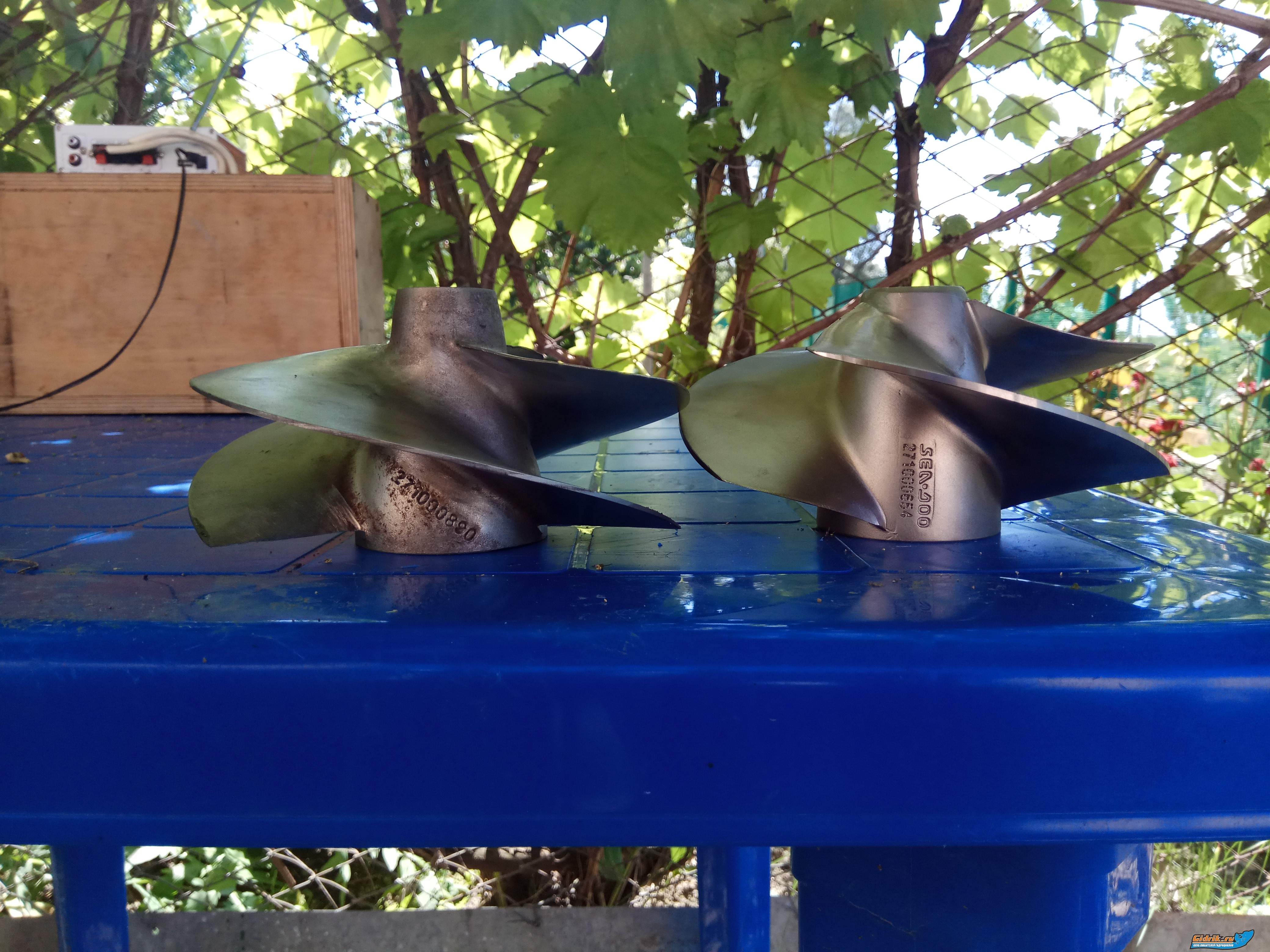

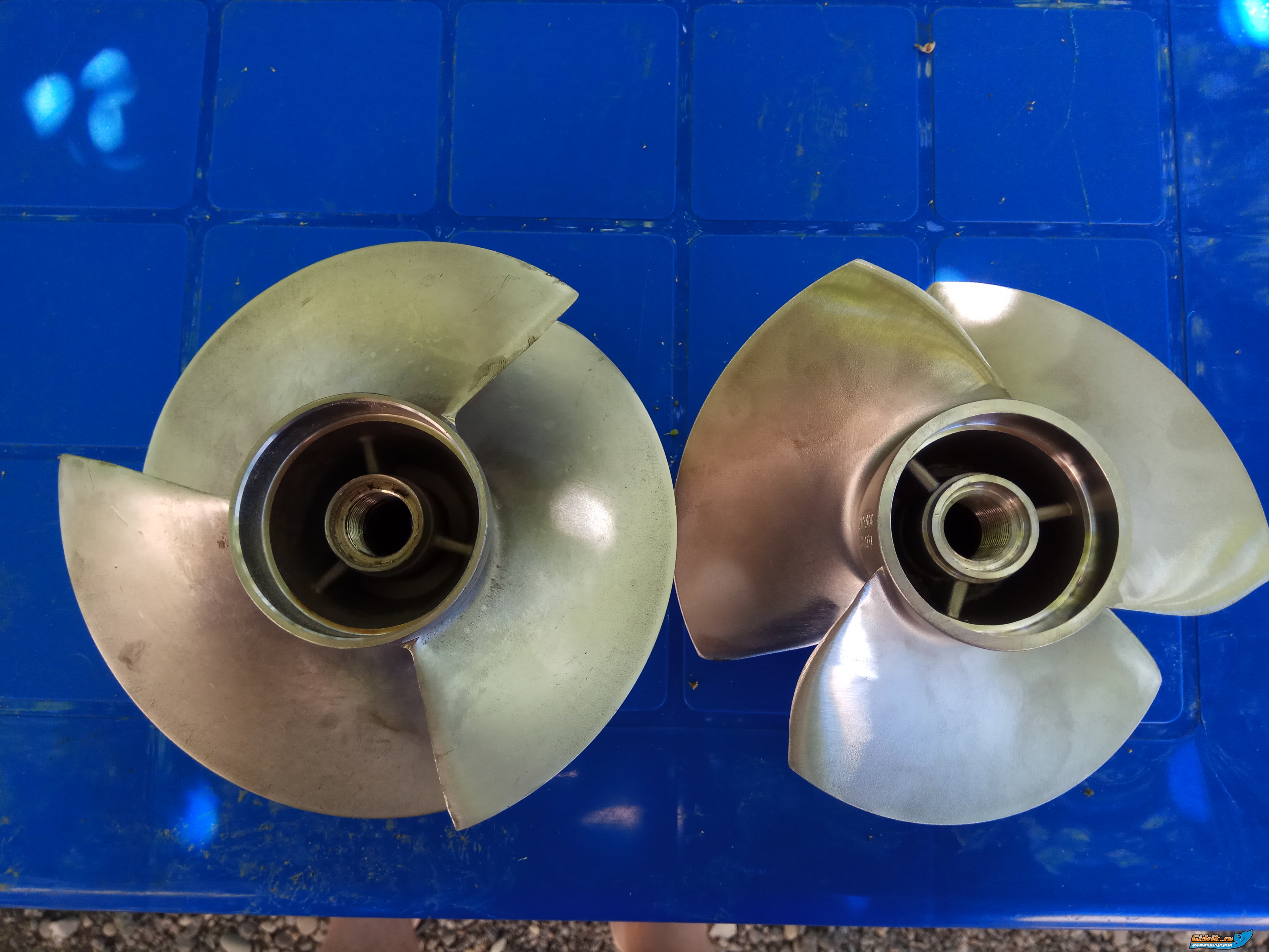

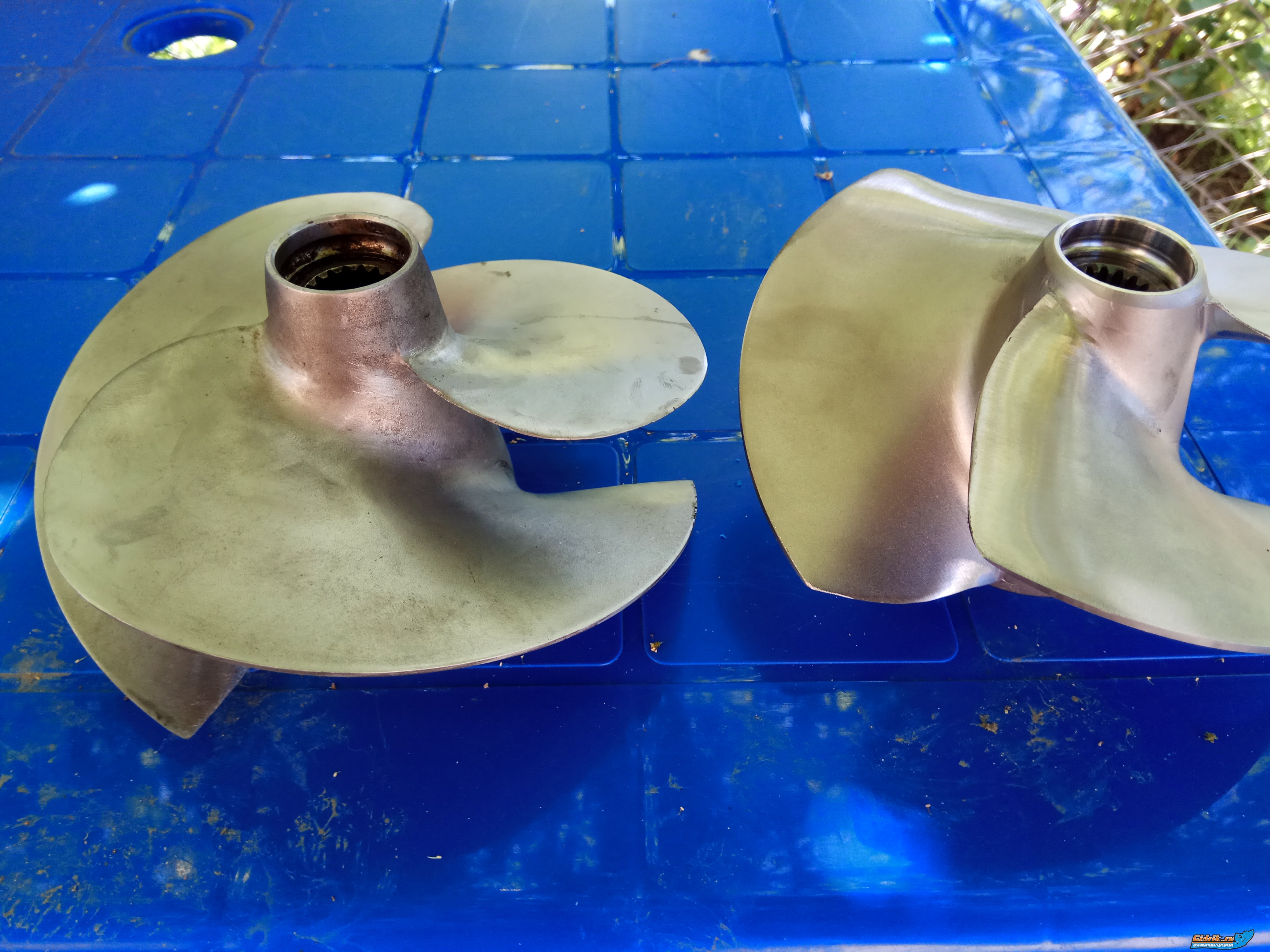

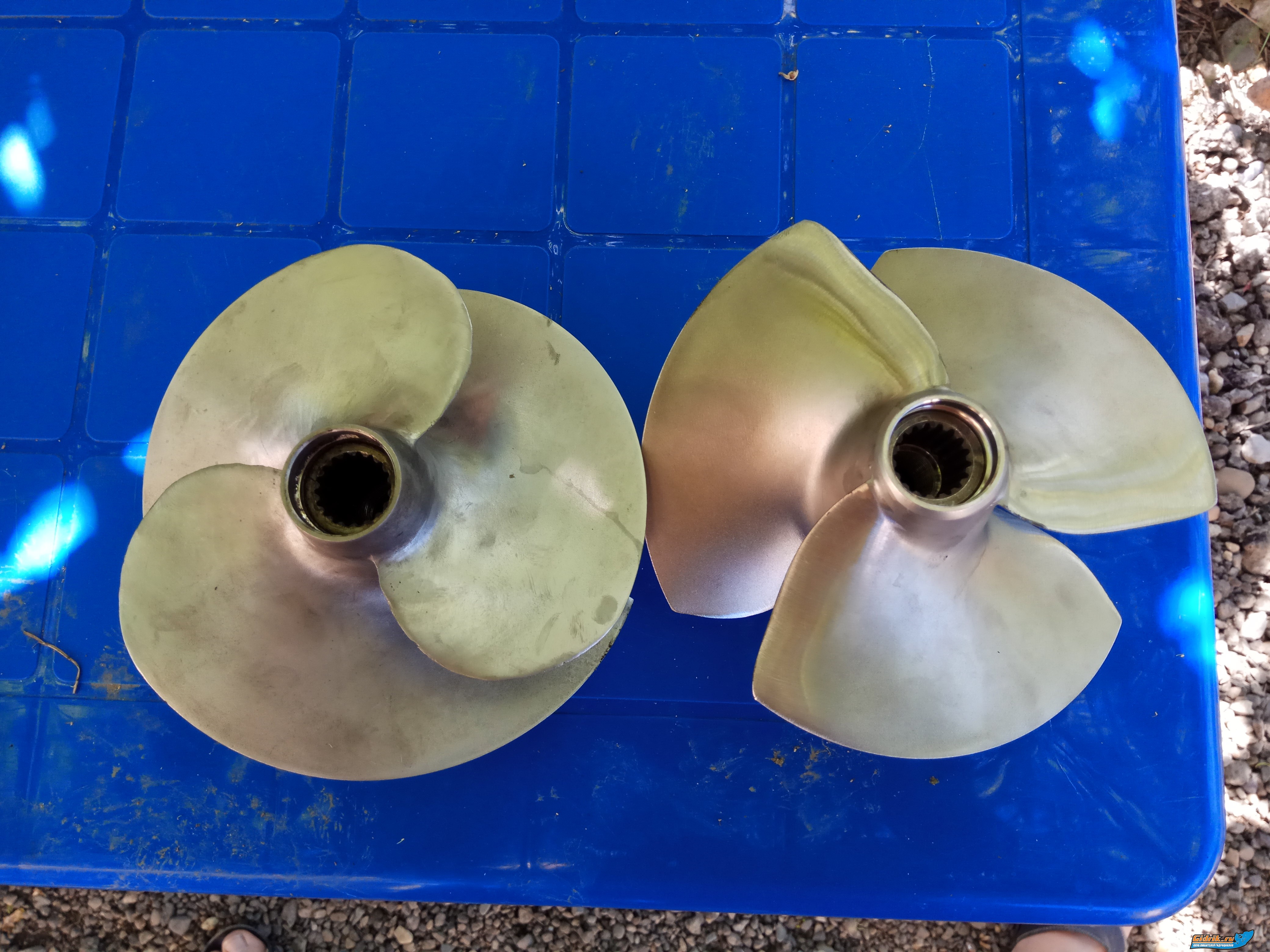

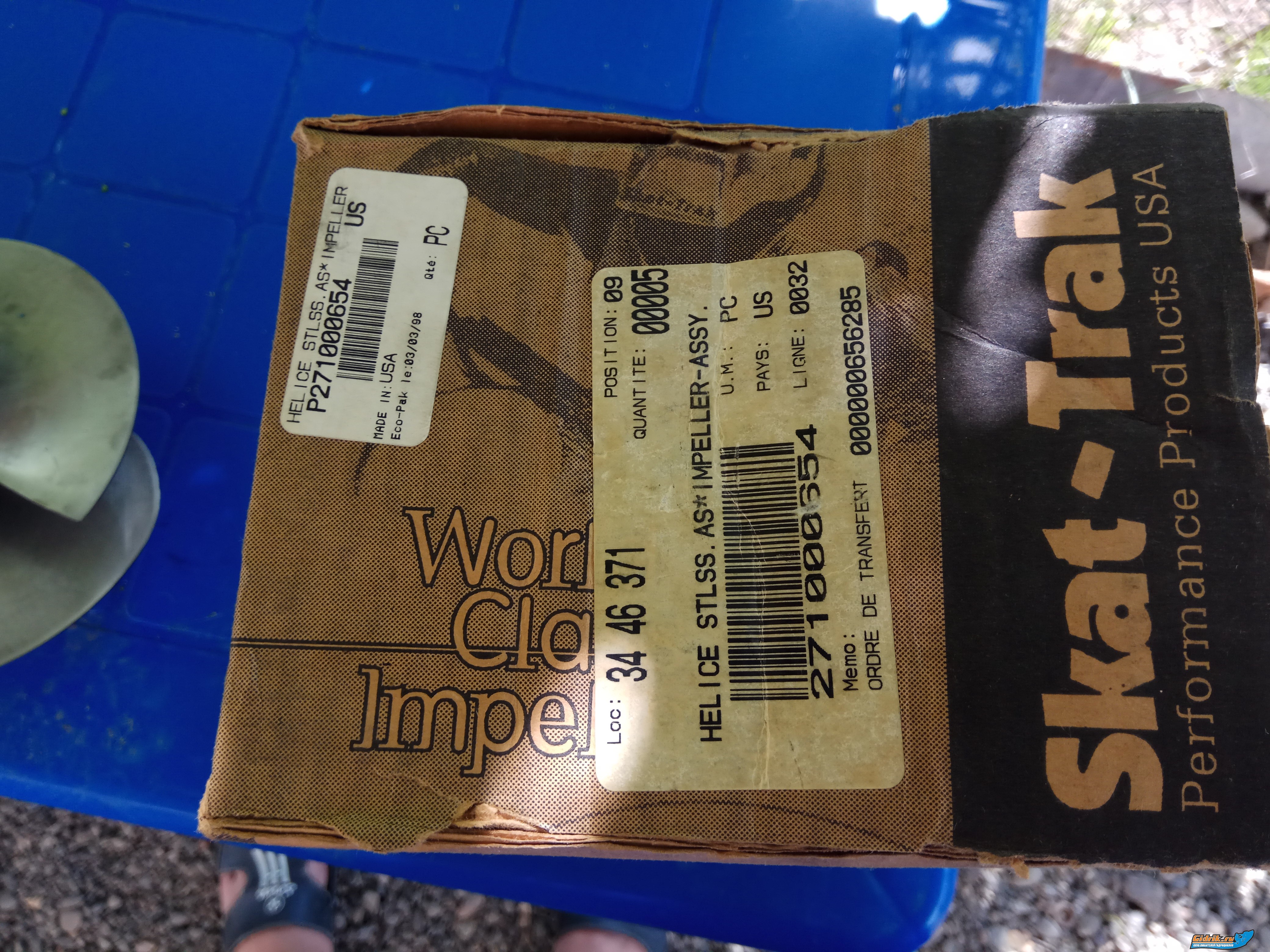

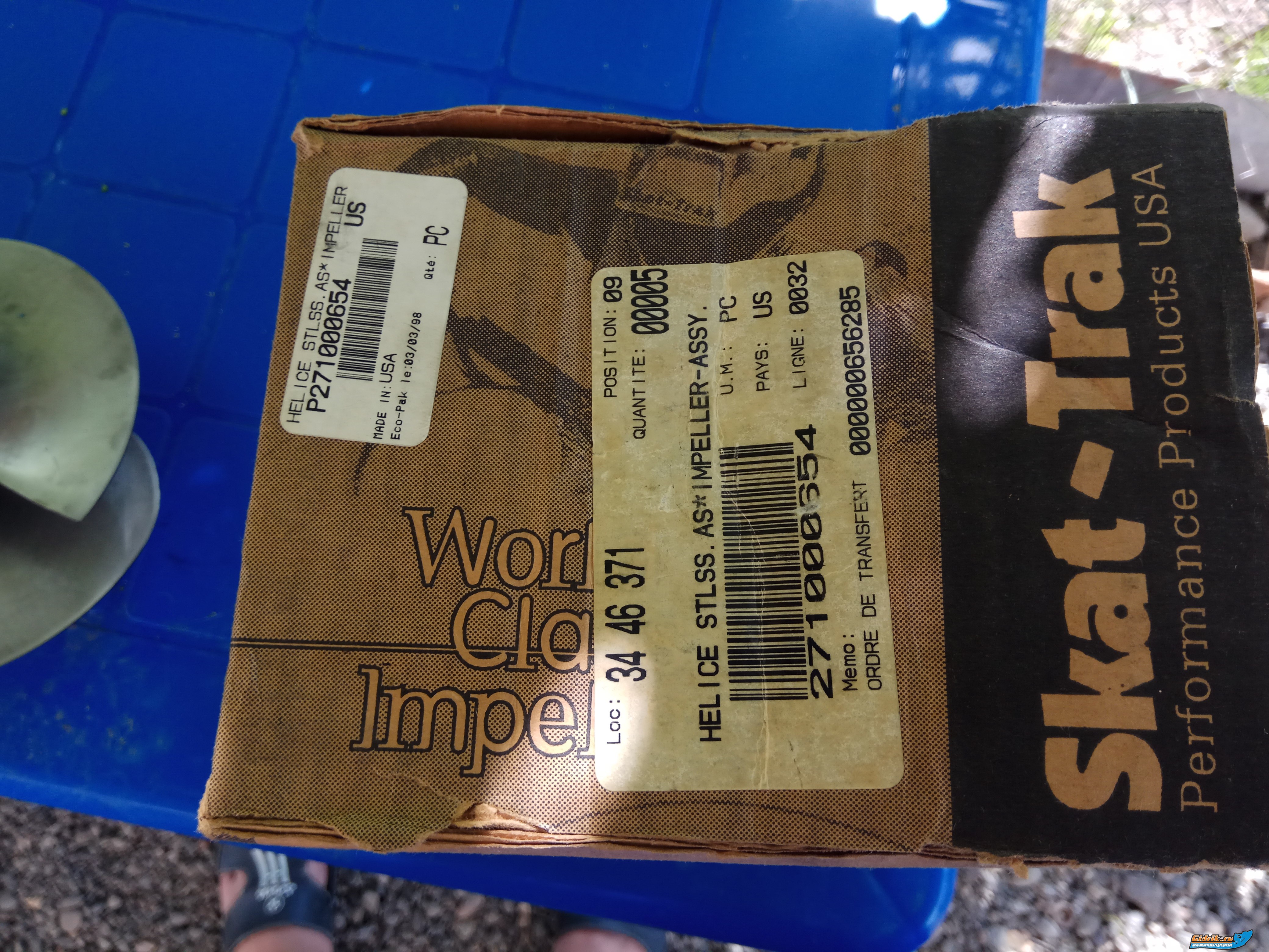

Ребята можно поднять тему,забрал посланный Гайкой оригинальный импеллер.Я так понял на эту модель на заводе сразу ставили винт скат трэк.Так как коробка скат трак,и все наклейки с номерами совпадают с винтом.Импеллеры абсолютно разные,как шагом,так площадью лопаток.
