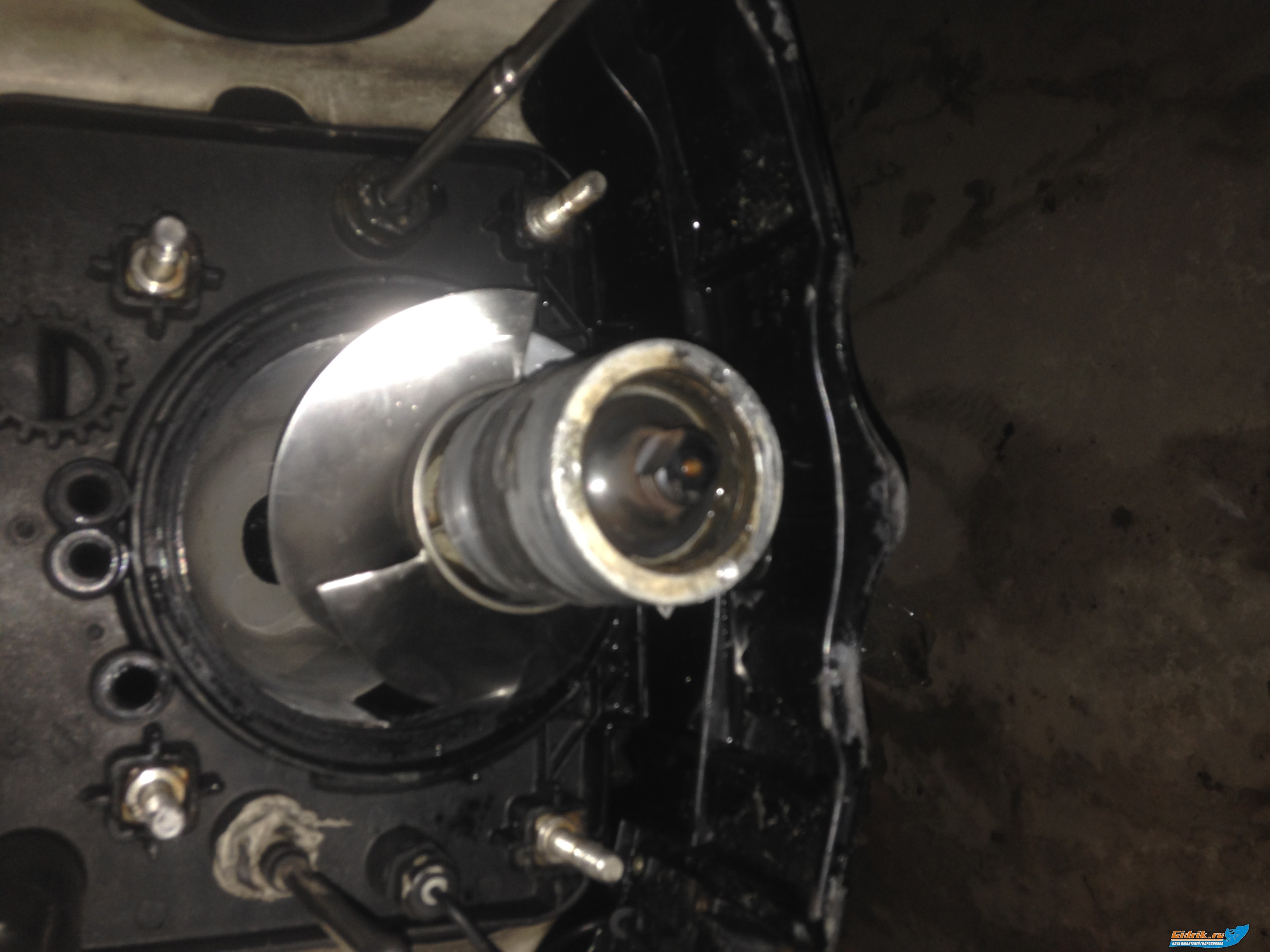

Как снять винт? :)

Винт люфтит ?

Он на валу остался

Прихват. Дело дрянь, втулка выпрессовалась из дома.

вытаскивай винт на себя, а дальше дефектовка деталей. Дом под замену, вал и подшипники винта тоже, новый конус.

Не сходит эта сволочь, там стопора нет?

Стопора нет, вал входит в винт. на валу шлицы. Возможно попадание воды на шлицы если поз.26 изношена и кородировало.

Труба садится, пойду домой заряжаться. После обеда продолжу. Как я понимаю надо пару раз стукнуть чем-нибудь тяжелым

ВСЕ ПОД ЗАМЕНУ,ОСТАНЕТСЯ только импеллер..

Только вал не погни, а то сумма ремонта увеличится

у тебя из пластика середина вышла.(в доме)валик умер давно он сгорел без масла

Я про приводной вал, а вал винта конечно уже приварился к подшипнику

Вопрос как винт с вала снять? Не хочет сходить, зараза.

можно аккуратно нагреть то место куда входит вал
