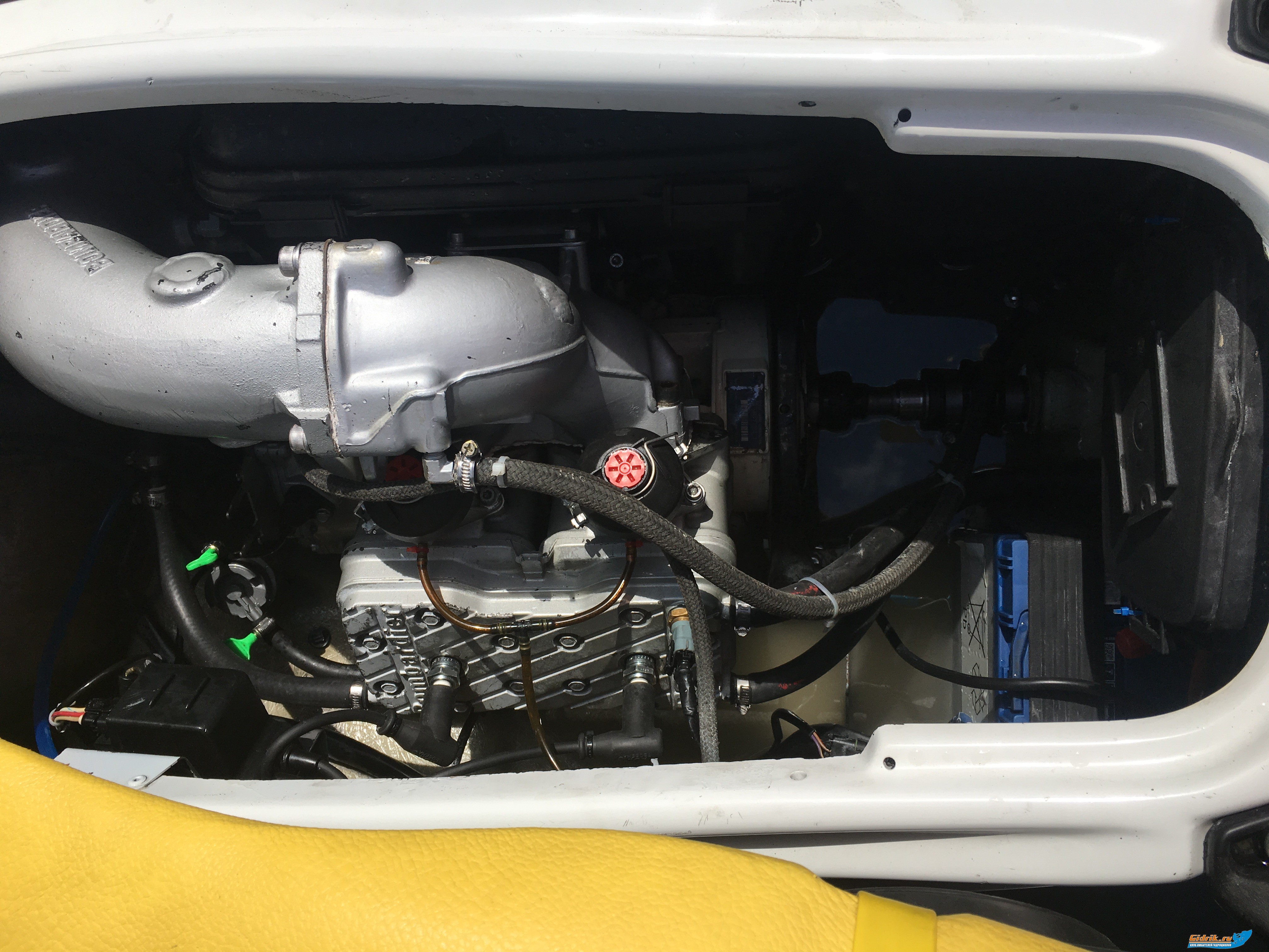

Сегодня спустил на воду, первые 2-3 минуты нормально работал, потом только на полном газу и то только после того как просрётся. К берегу метров 50 подплывал на полном газу, но он троил и даже на глиссер не смог выйти, на берегу сразу выкрутил свечи и они сухие и коричневые.
Получается что ему не хватает топлива? Но когда просрётся то на полном газу работает хорошо без перебоев.

Воды очень много набрал за 15 минут, может из-за того что на земле много заводил и с графитовым кольцом что-нибудь произошло? Ещё снимал верхнюю резиновую часть глушителя, может теперь и там пропускает?
IMG_8534.JPG [ 1.74 МБ | 8987 просмотров ]
 Заголовок сообщения: Re: BRP GSX RFI 2001год не едет!
СообщениеДобавлено: 25 июл 2017, 14:52
проверь прокладки выхлопа,вода может сечь там.могли раскрутиться болты,если не садили на фиксатор резьбы при капиталке

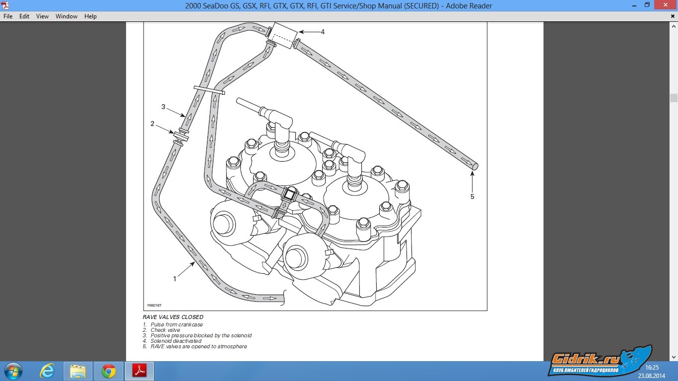

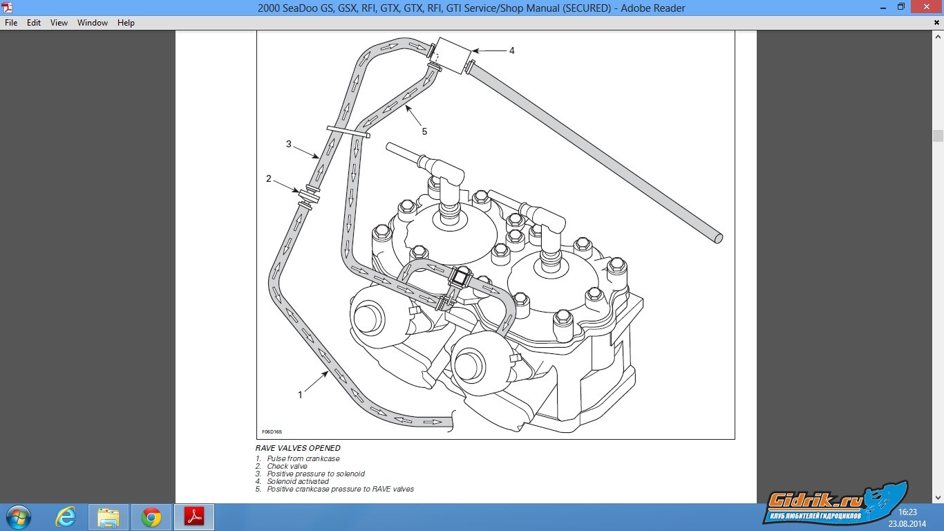

СообщениеДобавлено: 26 июл 2017, 22:14
Сообщения: 2883
Имя: Валерий
Поблагодарили: 20 раз
Схема работы. Проверь обратный клапан в этой магистрали может заклинил тупо.
12.jpg [ 143.13 КБ | 8931 просмотр ]

просверли красные крутилки и внутрь смотри - визуально видно. при 4200 рейвы должны приподниматься
