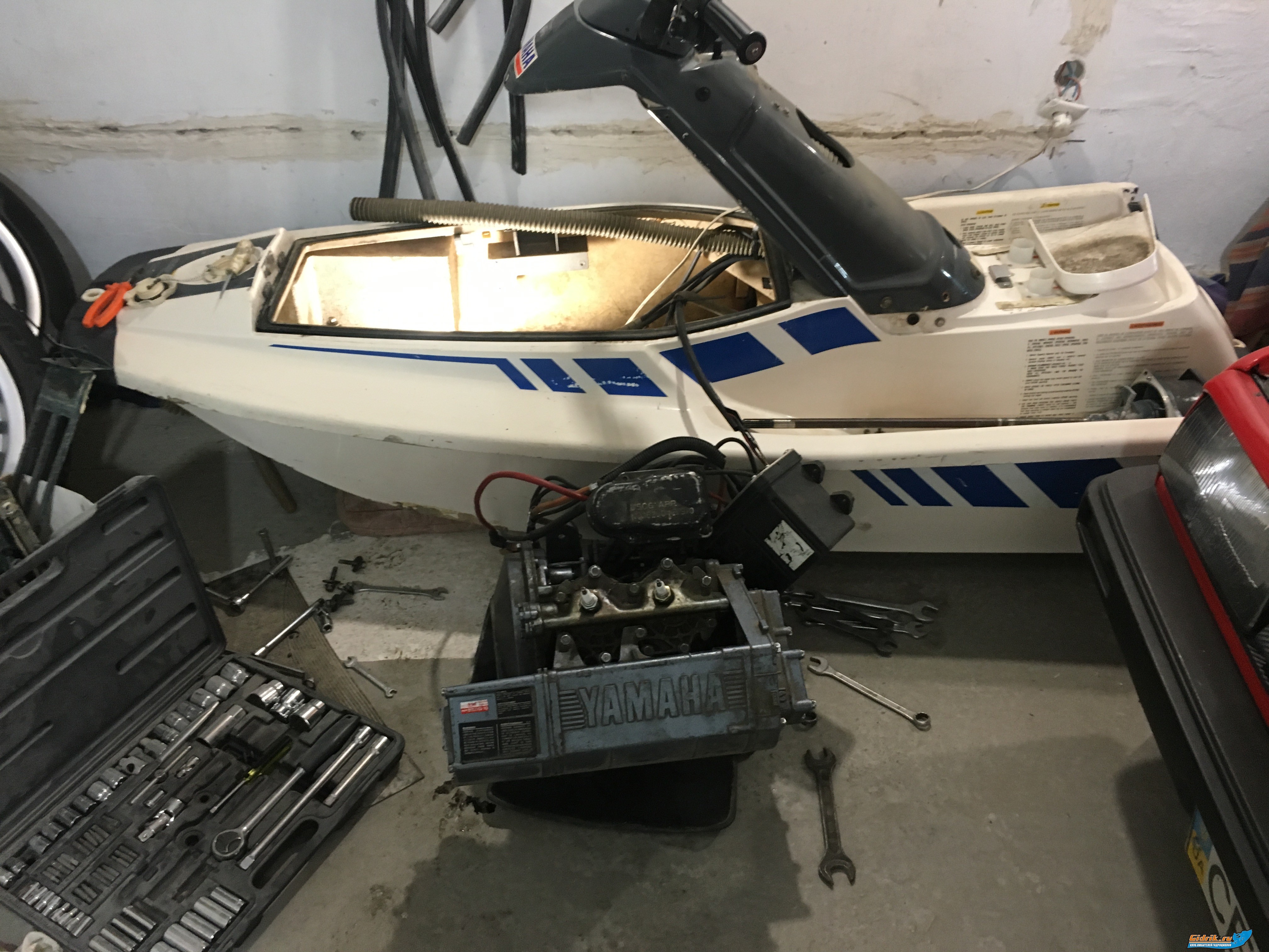

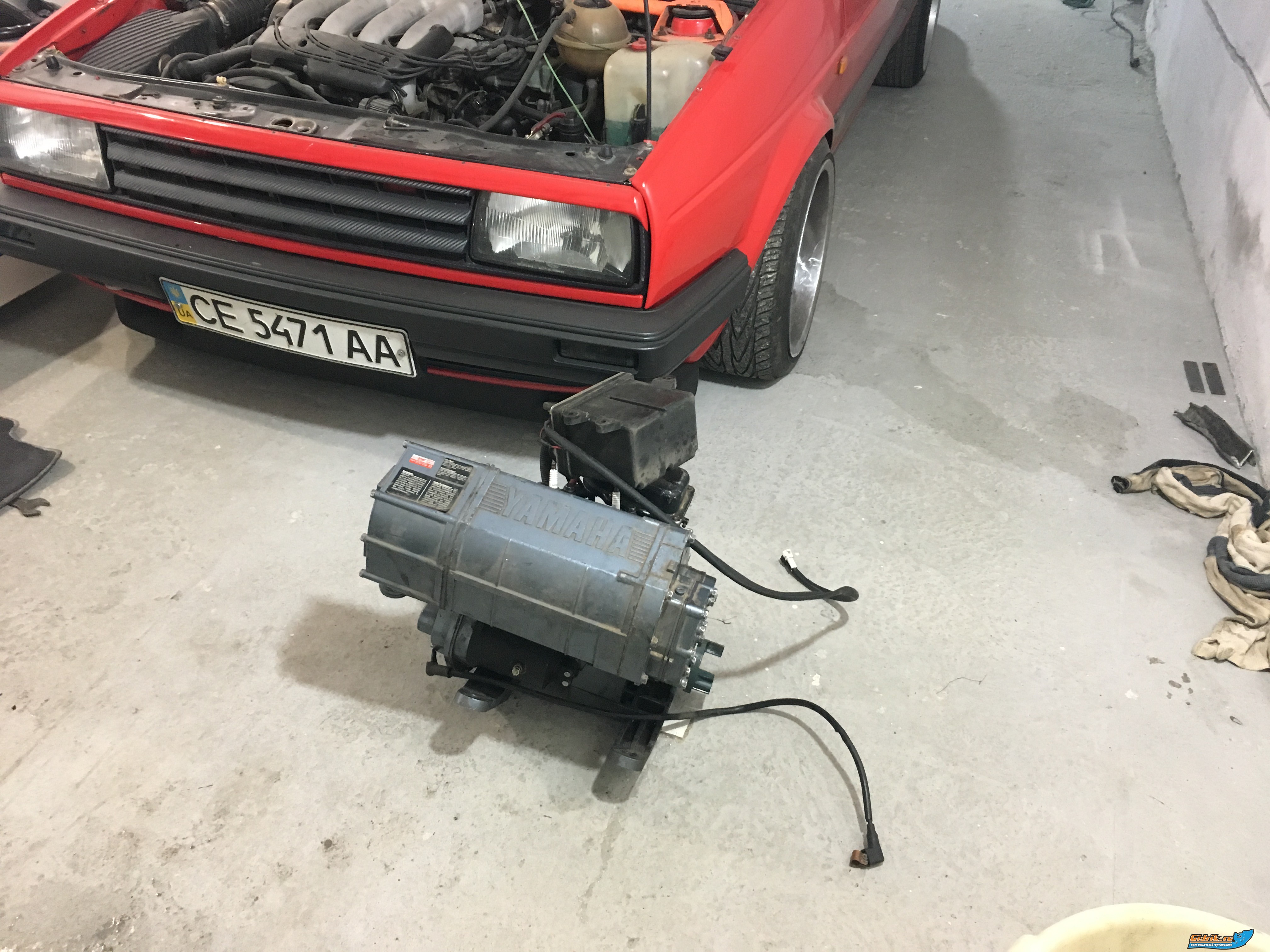

Любопытство победило лень и холод - пошел в гараж... и понеслась

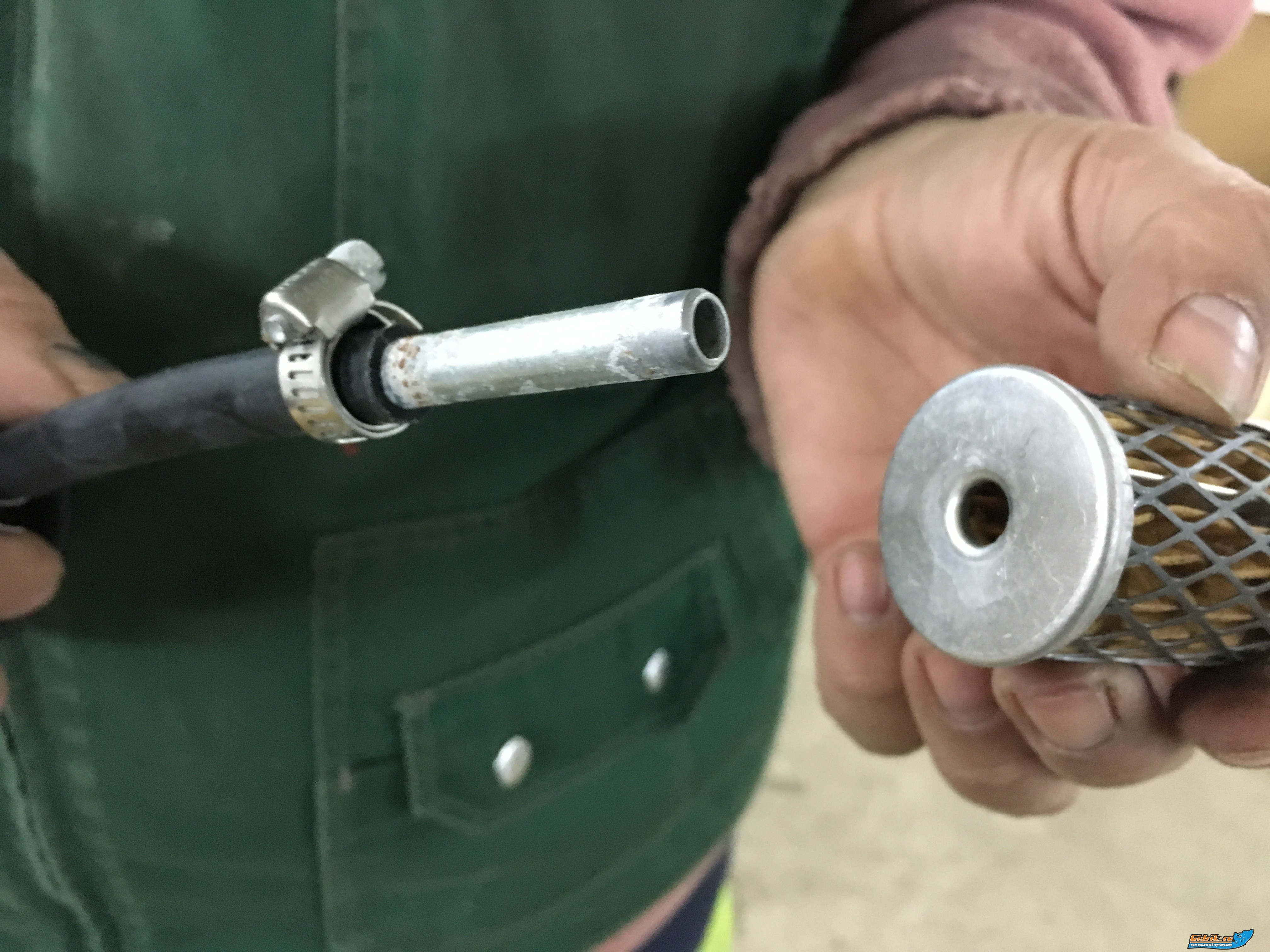

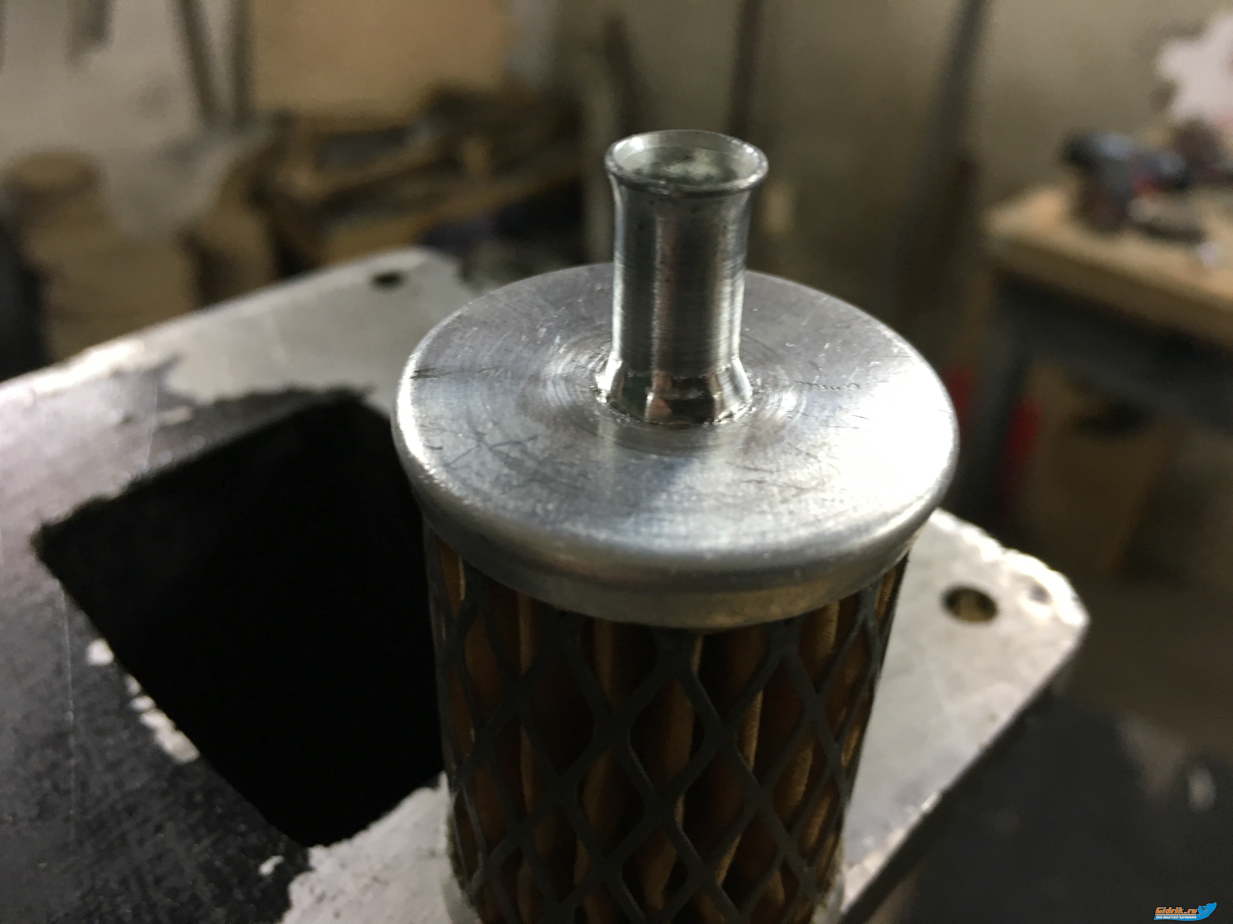

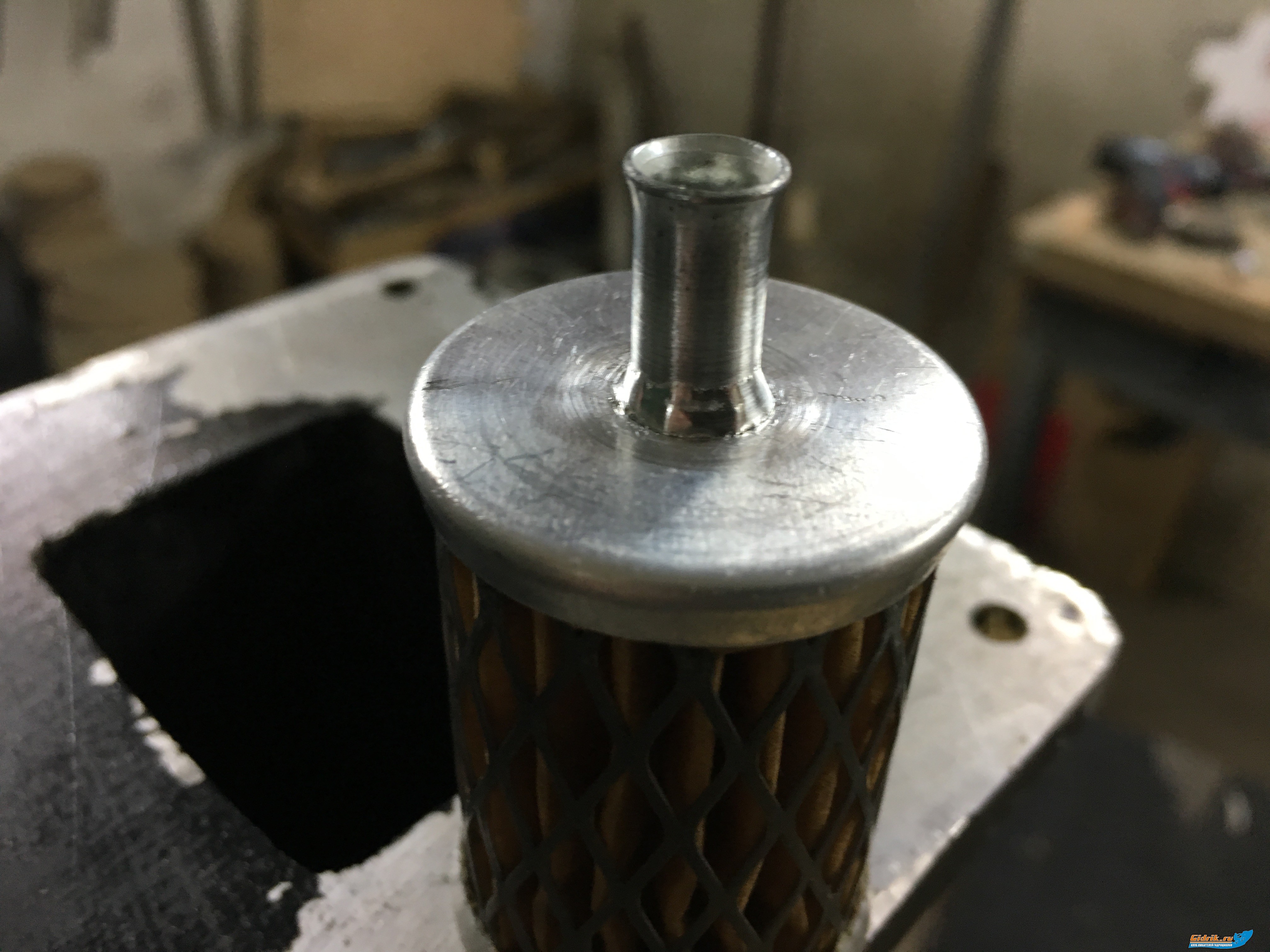

Вот своими руками и заколхозил сегодня - снял бак, а в нем что-то болтается - перевернул и выбрал фильтр, не знал что оно, пока не снял крышки - на шланге который резерв - на шланге висит точно такой же, а на из колбы там где основная подача, вынял шланг а на нем трубка - трубка выпала с фильтра ( с завода на клею). Пришлось брать паяльник и колхозить. Как я понимаю, это фильтра грубой очистки, а тот что перед карбом - мелкой. А вот и колхоз...

Припаял... новый по каталогу 30 баксов и ждать...

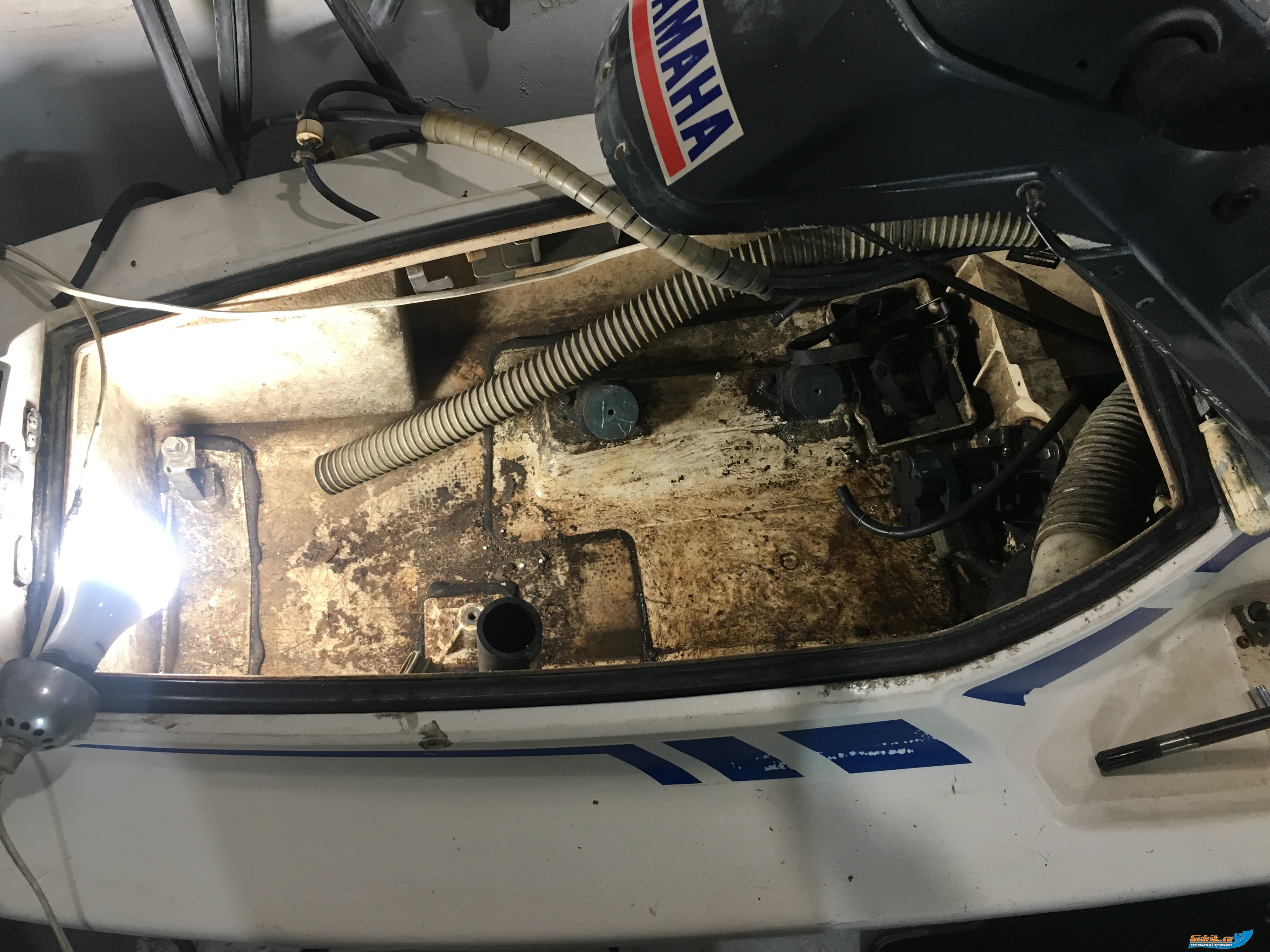

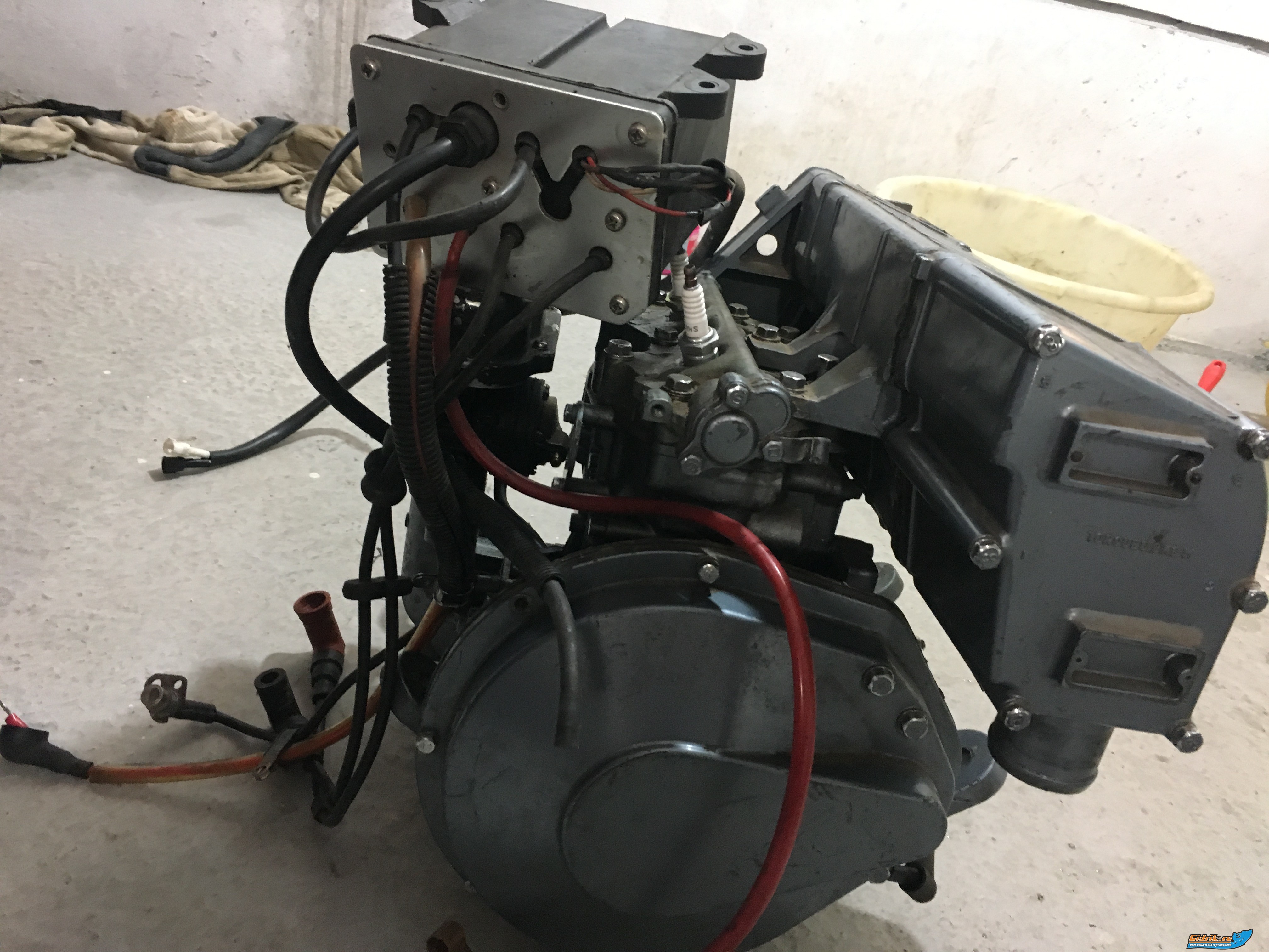

так и ге понял как снимается датчик... хщ чего это датчик - коленвала, или холла, пришлось выбрать с проводкой...
Надо теперь тюм отмыть хорошенько.

Макс, что за карб на нём стоит?
Что из себя представляют мозги?
СообщениеДобавлено: 10 фев 2018, 23:04
карб и импеллер у мотора 500 свои, а вот что за коммутатор не пойму, нет инфо.

Честно говоря в этом пока не секу. Мозги - коробка из которой выходят проводя - снял с мотором - на фото лежит на моторе, а по карбам вообще без руля - сток скорее всего...

Может эта фото как-то поможет...
4E932309-3D5E-425D-BA99-B905095AA90C.jpeg [ 1.68 МБ | 6233 просмотра ]
СообщениеДобавлено: 10 фев 2018, 23:28
ну думаю выше стока ничего не выйдет. коммутатор тоже свой, инфо по нему не вижу.
