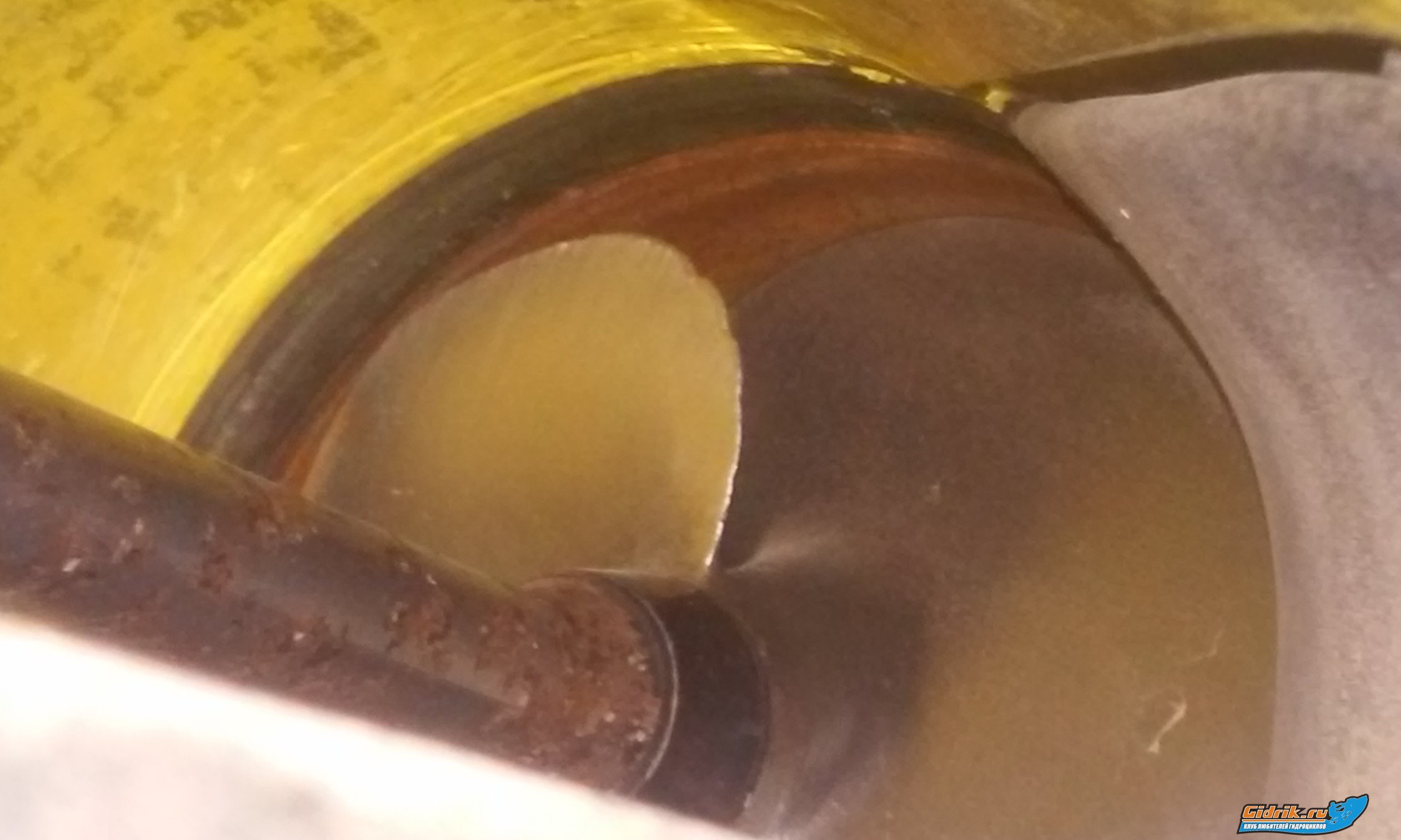

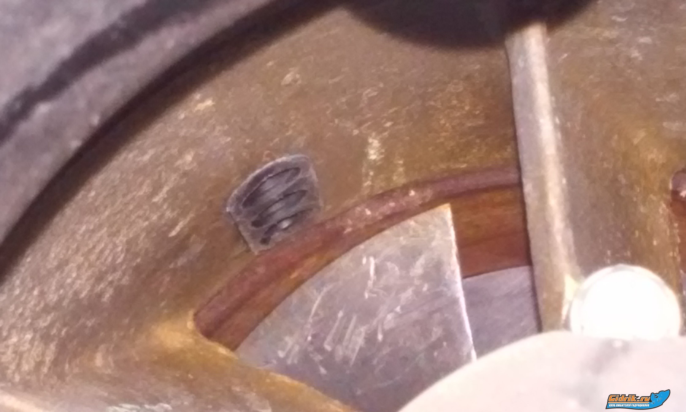

может кольцо выше идет и поток недостаточно контачит с приемником? (~ кольцо пасадили на старое, а винт тачили хорошо)
или есть у всех ступень ощутимая?
да но оно и выступает за винт, около
3мм, может и слабый контакт?

3 мм ни на что не должны там влиять - там давление. И опять же, повторюсь - так как двигатель не перегревается, проблем с системой охлаждения нет.
А вот импеллер зря испортили. Может еще что испортили и из-за этого горят клапана? Что со смесью? Не положение винтов, а что фактически со смесью? Смотрели свечи?
Какой фактический зазор в rave клапанах?

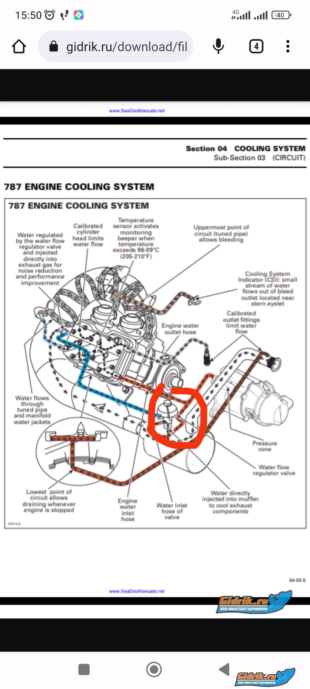

ребят тут на видео ( на 20:37 минуте) https://www.youtube.com/watch?v=ugMrtBe3j8Y у чела клапан ватербокса, на обратке, судя по схеме охл 787-ого? бо я нижний подачу паставил как на схеме http://www.auto-soft.ru/uploads/screens ... 370_ru.jpg
еще пример другой https://static.baza.farpost.ru/v/1388047727992_bulletin
или вехний подача должен быть?

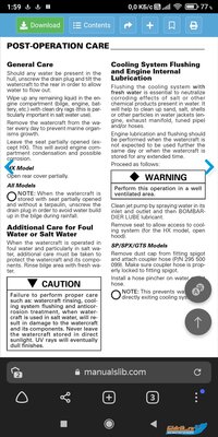

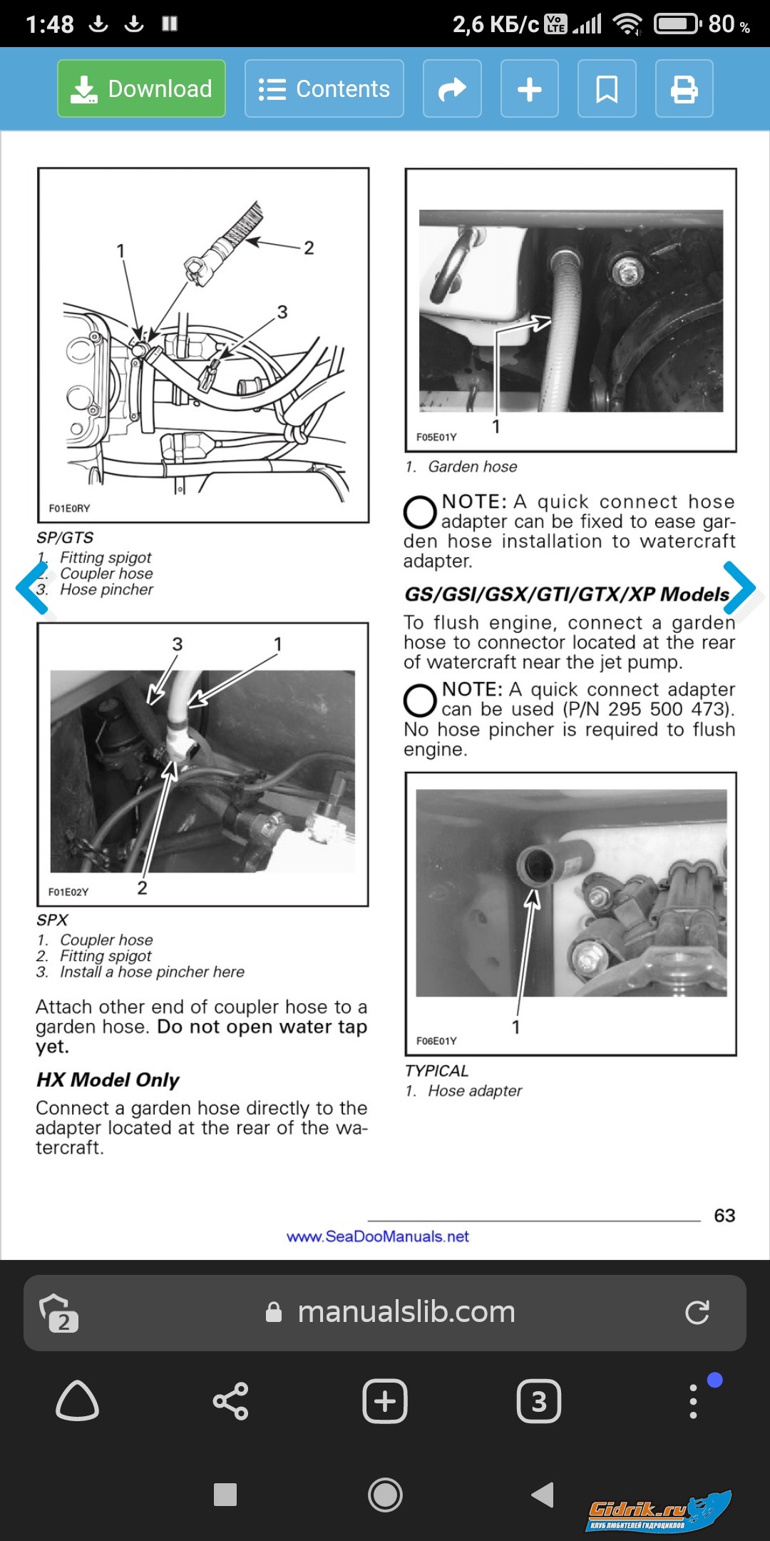

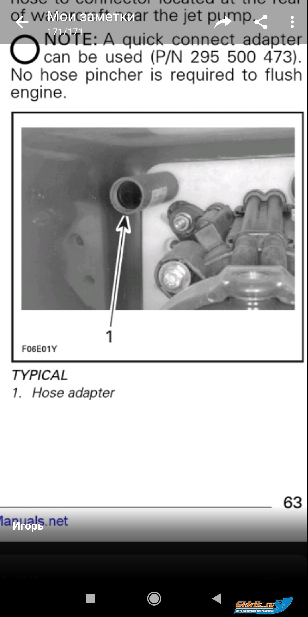

плочу пол канистры за видео этой струи ( силы напора ) на ходу
или на словах сколько метров паток струи

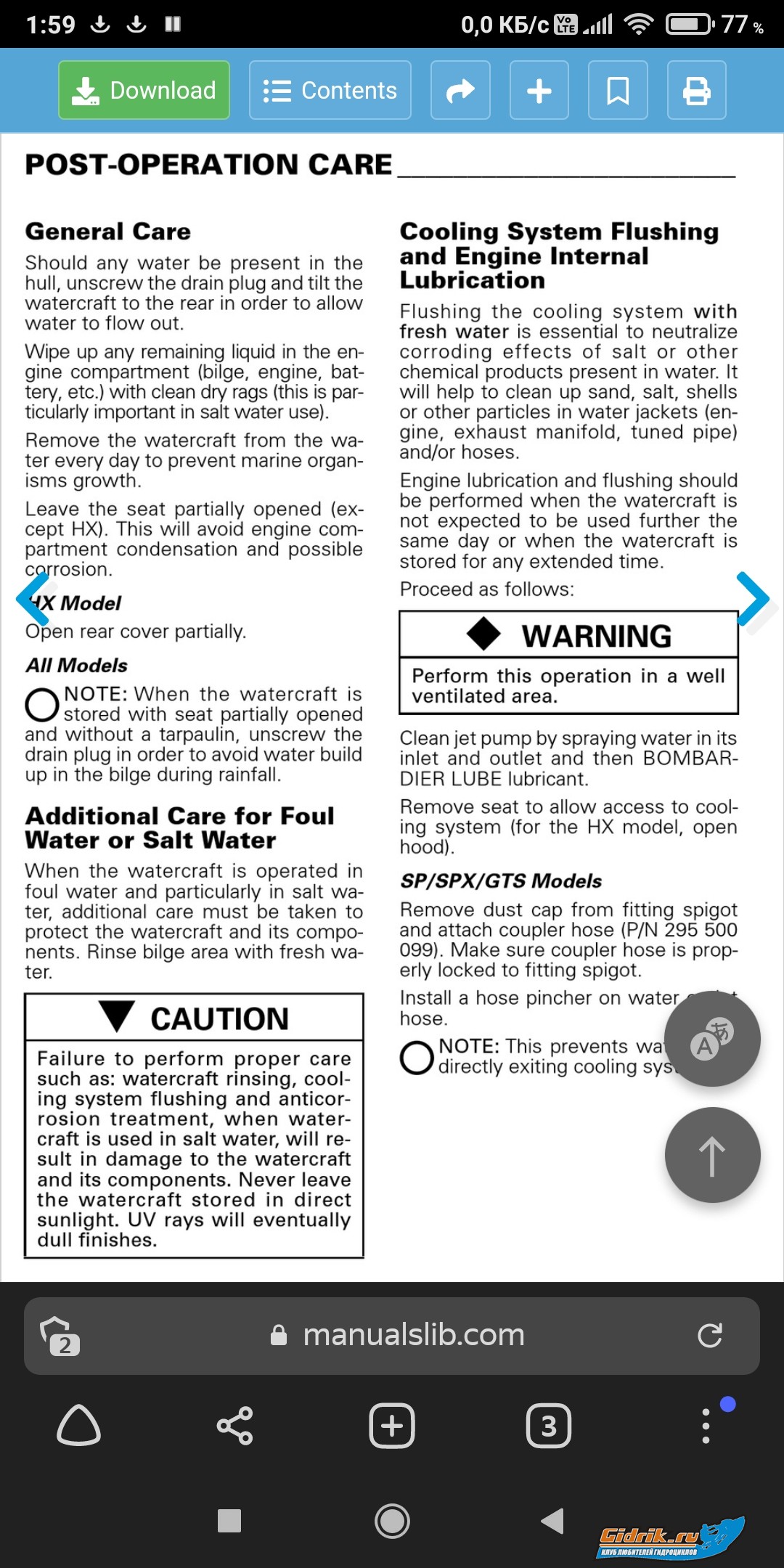

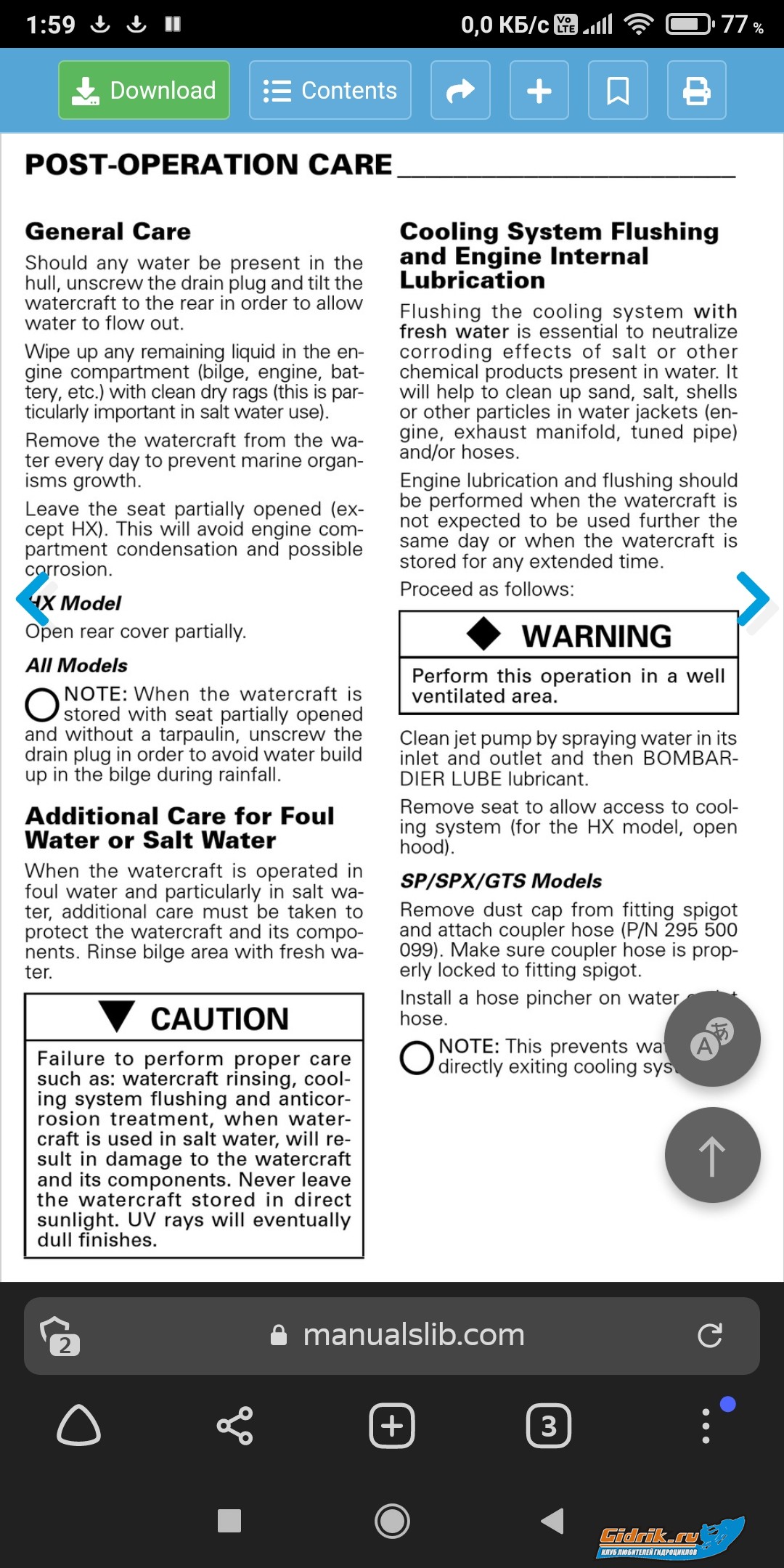

Комментарий к файлу: ПОСЛЕОПЕРАЦИОННЫЙ УХОД
Общий уход
Промывка системы охлаждения
и внутренний двигатель
Смазка
В случае наличия воды в
корпуса, отвинтите сливную пробку и наклоните
гидроцикл назад, чтобы позволить
вода вытекать.
Промывка системы охлаждения с помощью
пресная вода необходима для нейтрализации
разъедающее воздействие соли или других
химические продукты, содержащиеся в воде.
Это
поможет убрать песок, соль, ракушки
или другие частицы в водяных рубашках (en
джин, выпускной коллектор, тюнингованная труба)
и/или шланги.
Вытрите всю оставшуюся жидкость в
жилой отсек (трюмный, моторный, бат-
теры и т. д.) чистыми сухими тряпками (это пар-
особенно важно при использовании соленой воды).
Снять гидроцикл с воды
каждый день, чтобы предотвратить морские органические
Рост измов.
Оставьте сиденье частично открытым (например,
кроме НХ).
Это позволит избежать
конденсат в помещении и возможный
коррозия
Смазка и промывка двигателя должны
выполняться, когда гидроцикл
не ожидается дальнейшего использования
в
Screenshot_2022-07-17-02-09-56-454_com.viber.voip.jpg [ 210.29 КБ | 6618 просмотров ]
Screenshot_2022-07-17-01-59-53-737_com.yandex.browser.jpg [ 500.49 КБ | 6618 просмотров ]

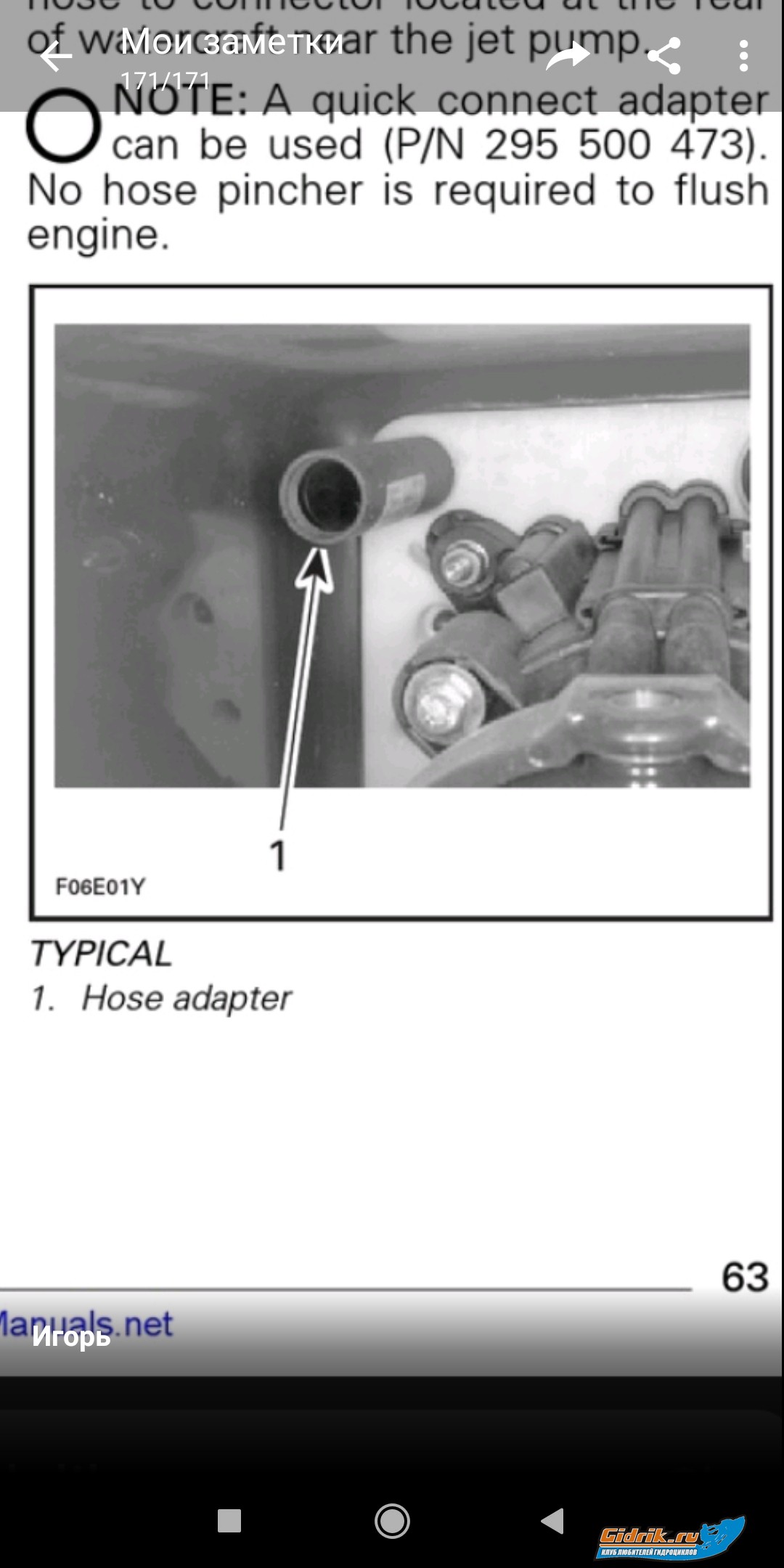

Комментарий к файлу: -2
3
А
нет данных
FO5E01Y
1. Садовый шланг
О
ПРИМЕЧАНИЕ. Быстроразъемный шланг
адаптер можно зафиксировать для облегчения
установка шланга на гидроцикле
адаптер.
Fo1EORY
СП/ГТС
Фитинговый патрубок
Соединительный шланг
3. Зажим для шланга
Модели GS/GSI/GSX/GTIUGTX/XP
Чтобы промыть двигатель, подключите сад
шланг к разъему, расположенному сзади
гидроциклов возле струйного насоса.
3
О
ПРИМЕЧАНИЕ. Адаптер быстрого подключения
можно использовать (P/N 295 500 473).
Для промывки не требуется зажим для шланга
двигатель.
2
Fo1E02Y
SPX
1. Соединительный шланг
2. Фитинговый патрубок
3. Установите зажим для шланга здесь
Подсоедините другой конец соединительного шланга к
Садовый шланг.
Не открывайте водопроводный кран
пока что.
FO6E01Y
ТИПИЧНЫЙ
1. Переходник для шланга
Только модель HX
Подсоедините садовый шланг непосредственно к
адаптер, расположенный в задней части wva-
теркрафт.
63
www.SeaDooManuals.net
amanualslib.com
С
Screenshot_2022-07-17-01-48-24-821_com.yandex.browser.jpg [ 342.54 КБ | 6618 просмотров ]
 Заголовок сообщения: Re: система охлаждения bombardier xp 787
СообщениеДобавлено: 21 июл 2022, 22:53
Какие метры?
Повторюсь, 10-15 см и струя без напора

петя привет не ставили спасающие прокладки для меньшего прорыва газа уводя температуру от манжет ревы, ?
а импелер стандарт диаметр может точили ,ровняли или наваривали? и какой зазор примерно сегодня кольцо импелер? ( можно сфоткать)
и еще вопрос ,тот болтик на реве с низу железный ( Не в крышке/корпусе который) ватер бокса имеет регулировку или затянут до упора?
СообщениеДобавлено: 25 июл 2022, 10:10
импеллер однажды наваривал, потом обтачивал на токарном станке, все сделал в номинал, 155,3 мм.
На клапане ватербокса золотник должен быть затянутым , он откручивается, из-за этого прогорает патрубок на глушителе.
Никаких спасающих прокладок никогда не ставил , впервые слышу об этом.
