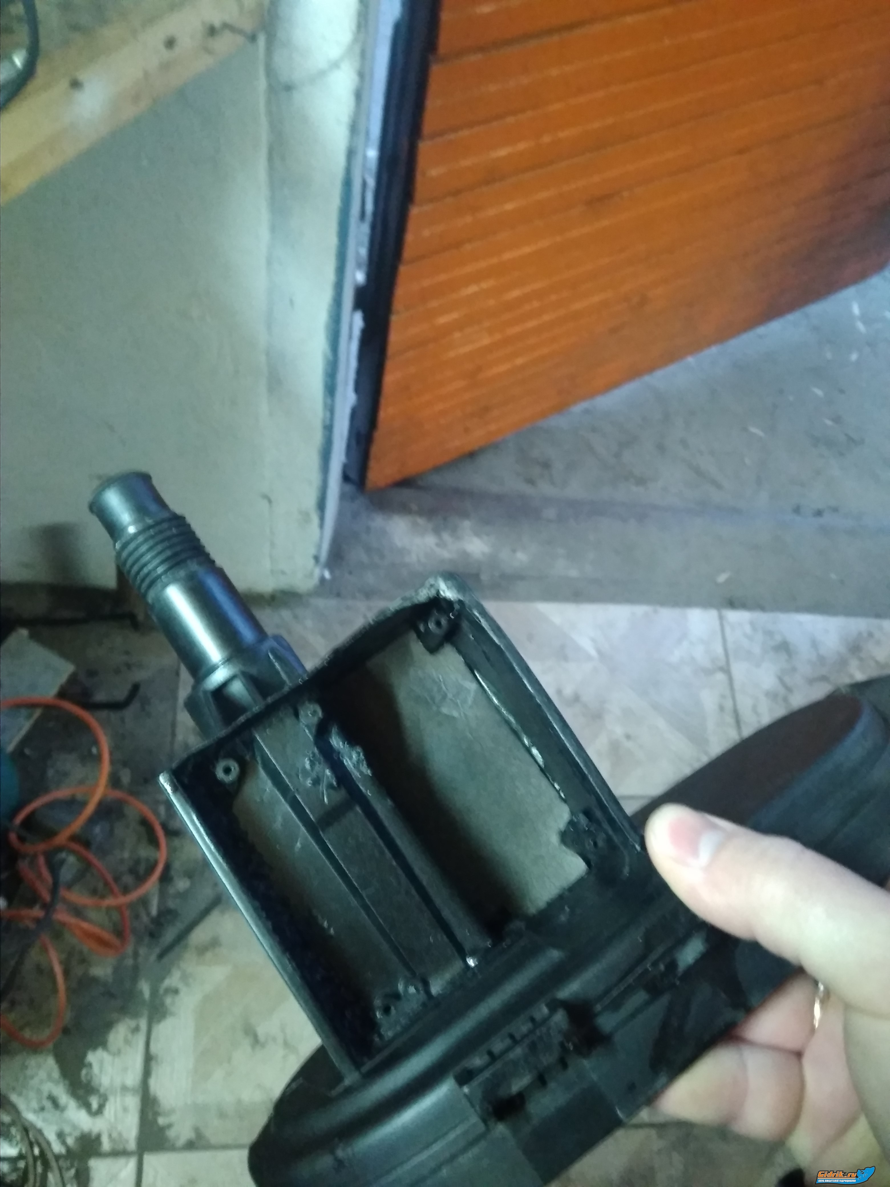

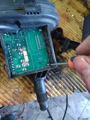

В продолжение темы:
IMG_20200315_163033.jpg [ 2.11 МБ | 5339 просмотров ]

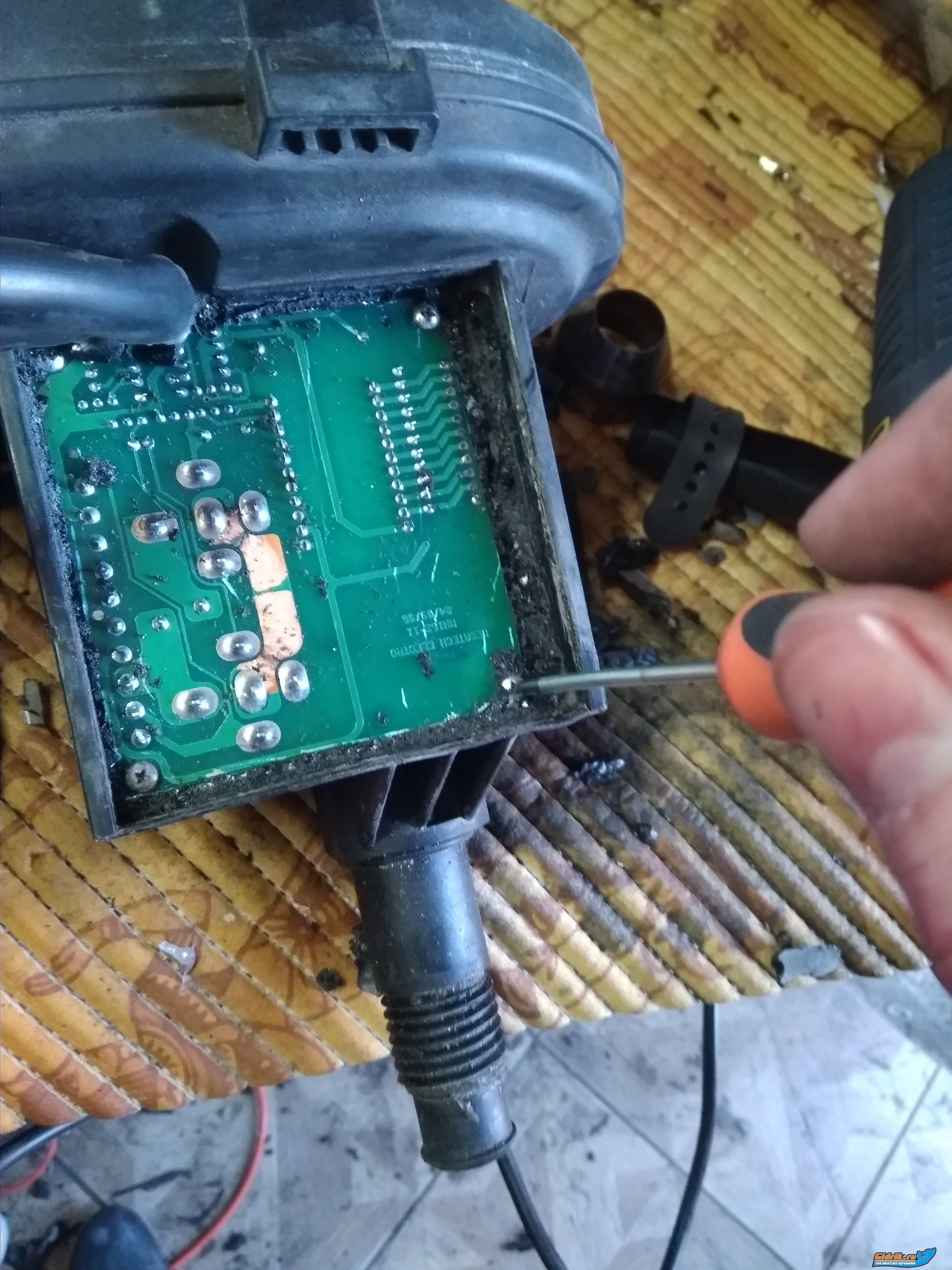

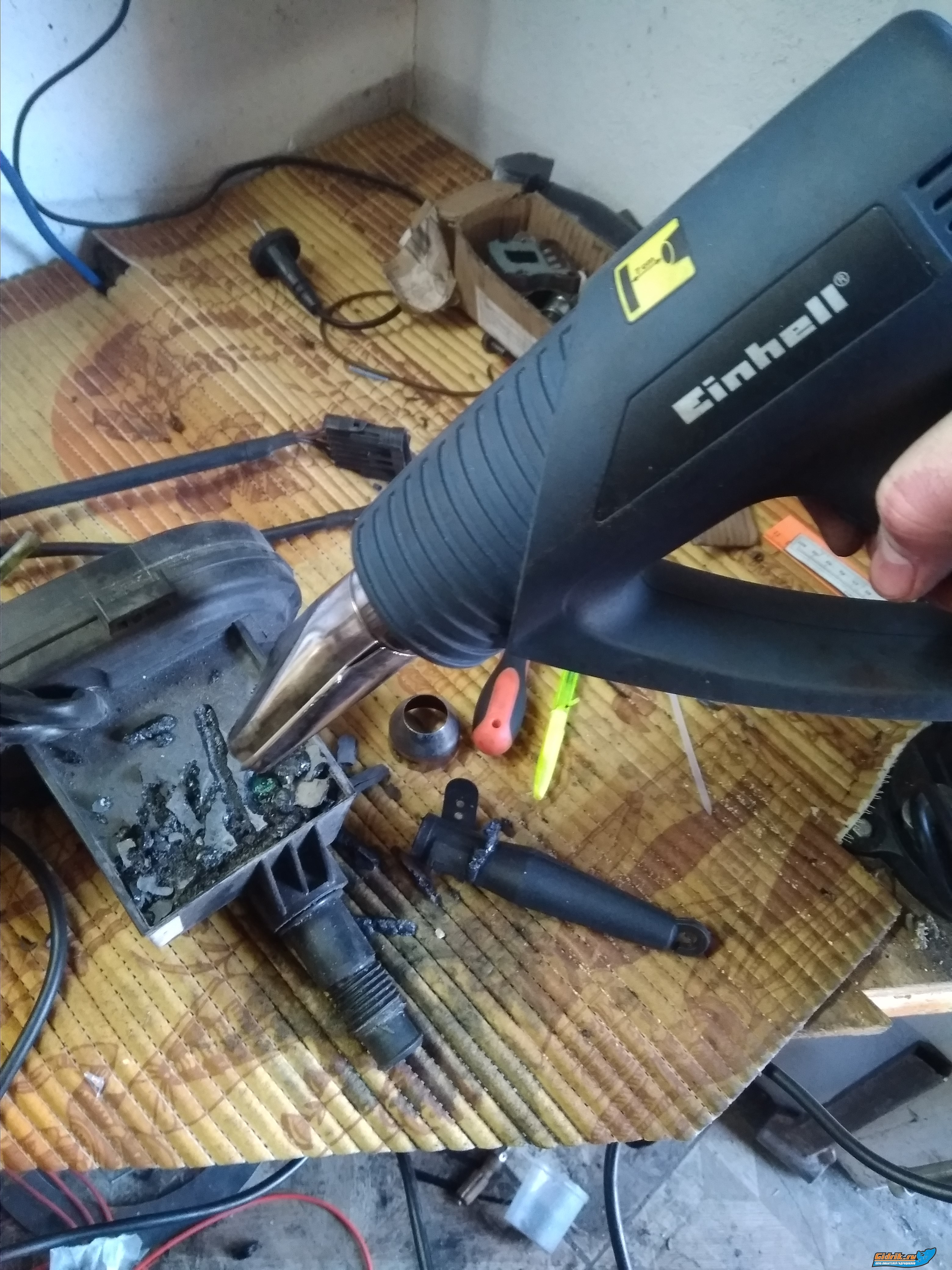

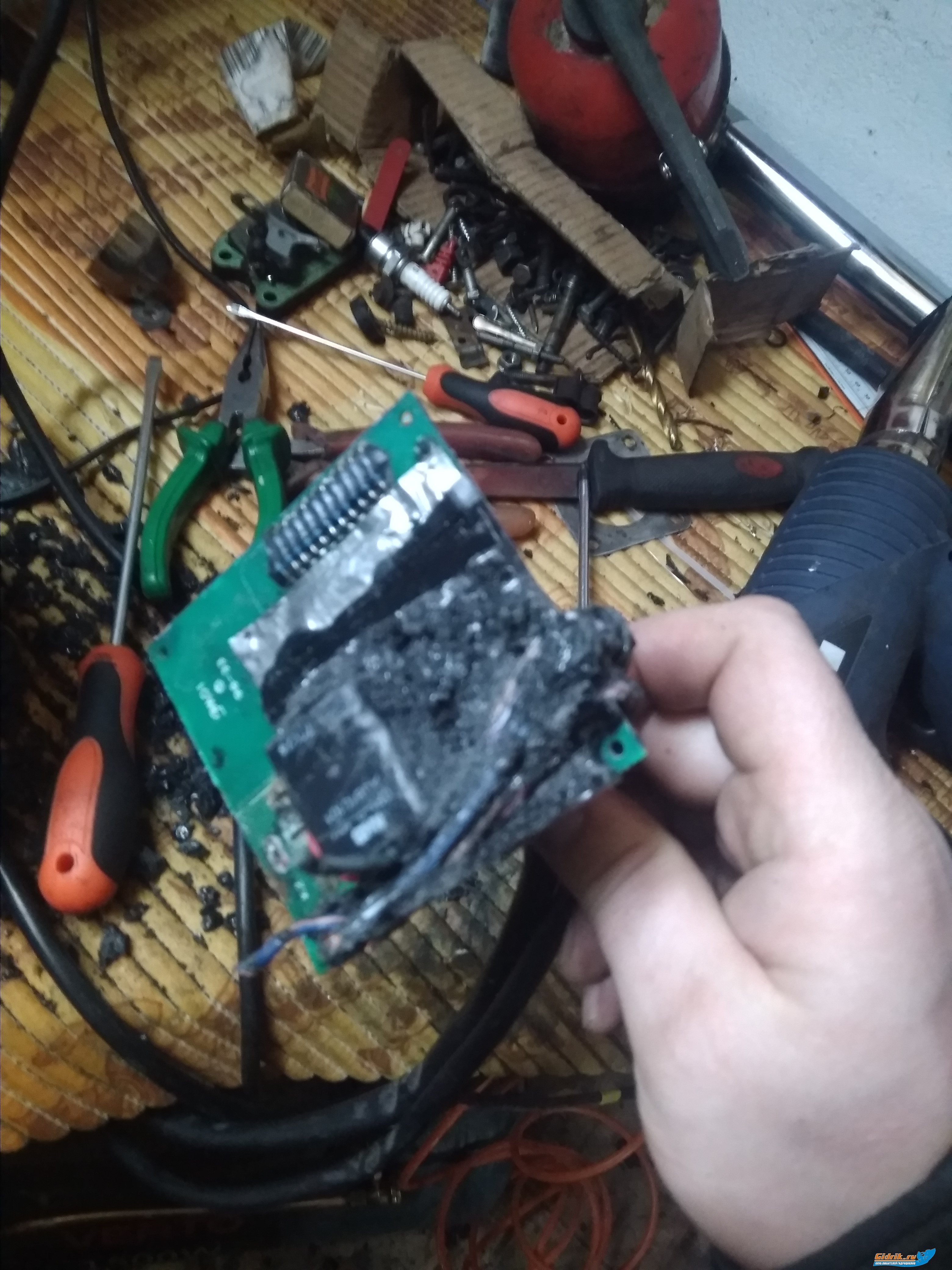

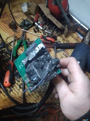

Феном нагрели,аккуратно сняли компаунд, дальше все жёстко будет)
IMG_20200315_163723.jpg [ 2.06 МБ | 5338 просмотров ]

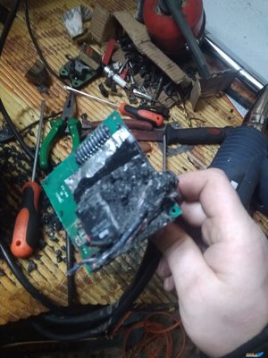

Более культурнее не получается
IMG_20200316_221324.jpg [ 1.29 МБ | 5338 просмотров ]

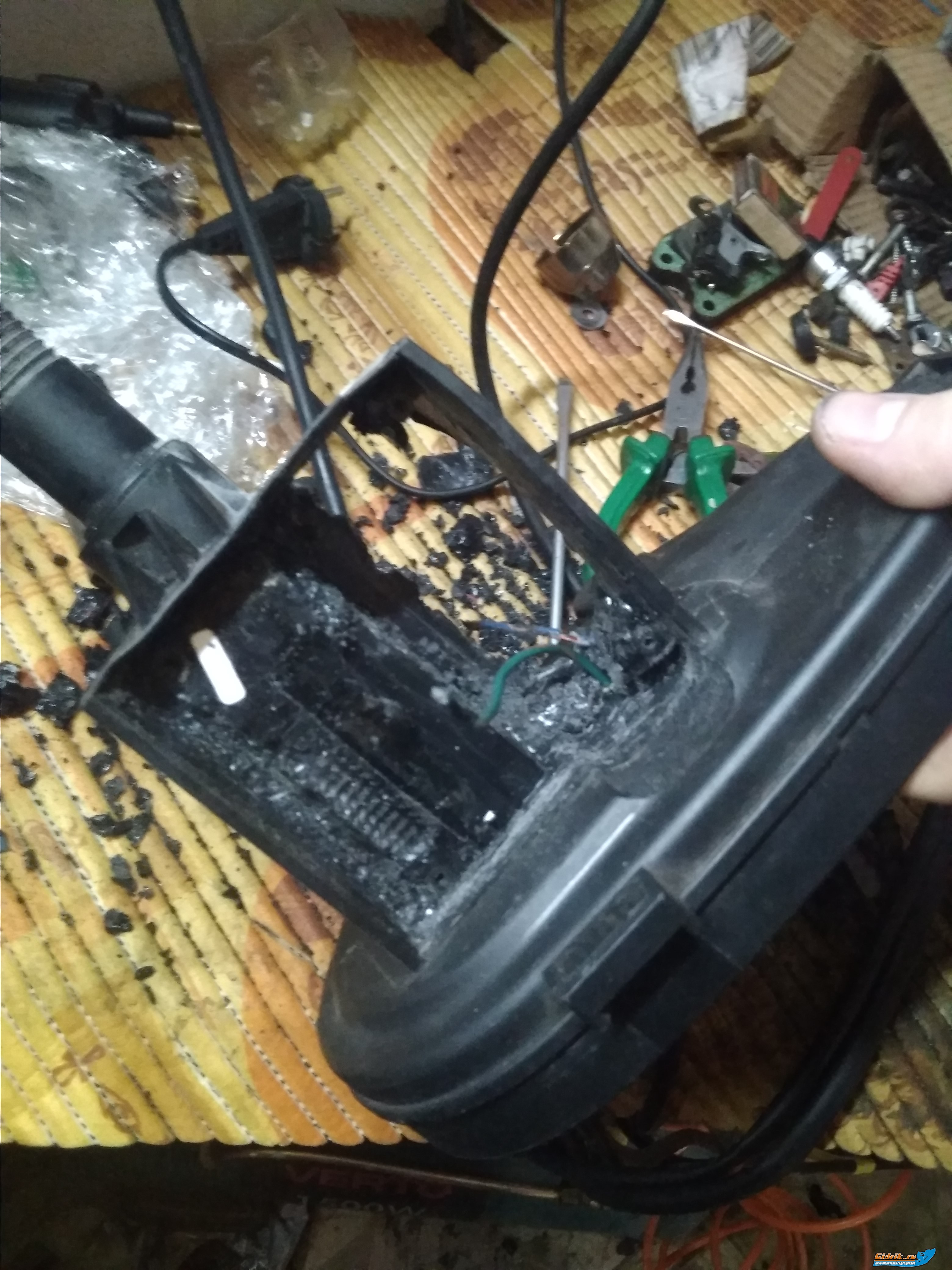

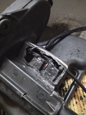

Результат ....
IMG_20200318_195454.jpg [ 1.39 МБ | 5335 просмотров ]

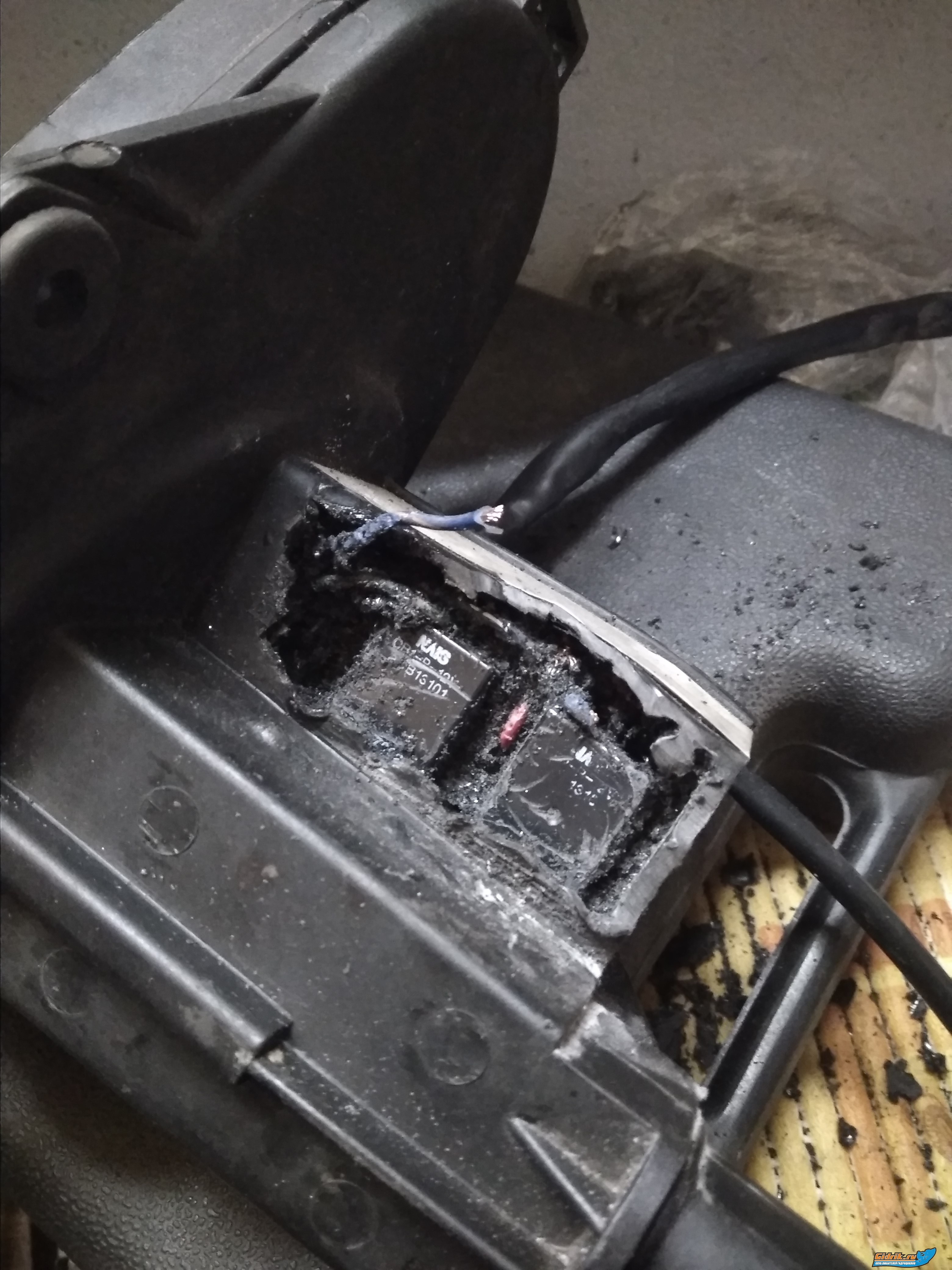

Дальше работа электрика, позвонка, возможно замена герконов, затем аккуратно стекловолокном заделывает то что испортили, возвращаем все обратно и заливаем прозрачным компаундом, благо есть такое и недорого-10 уе
IMG_20200318_195459.jpg [ 1.47 МБ | 5335 просмотров ]

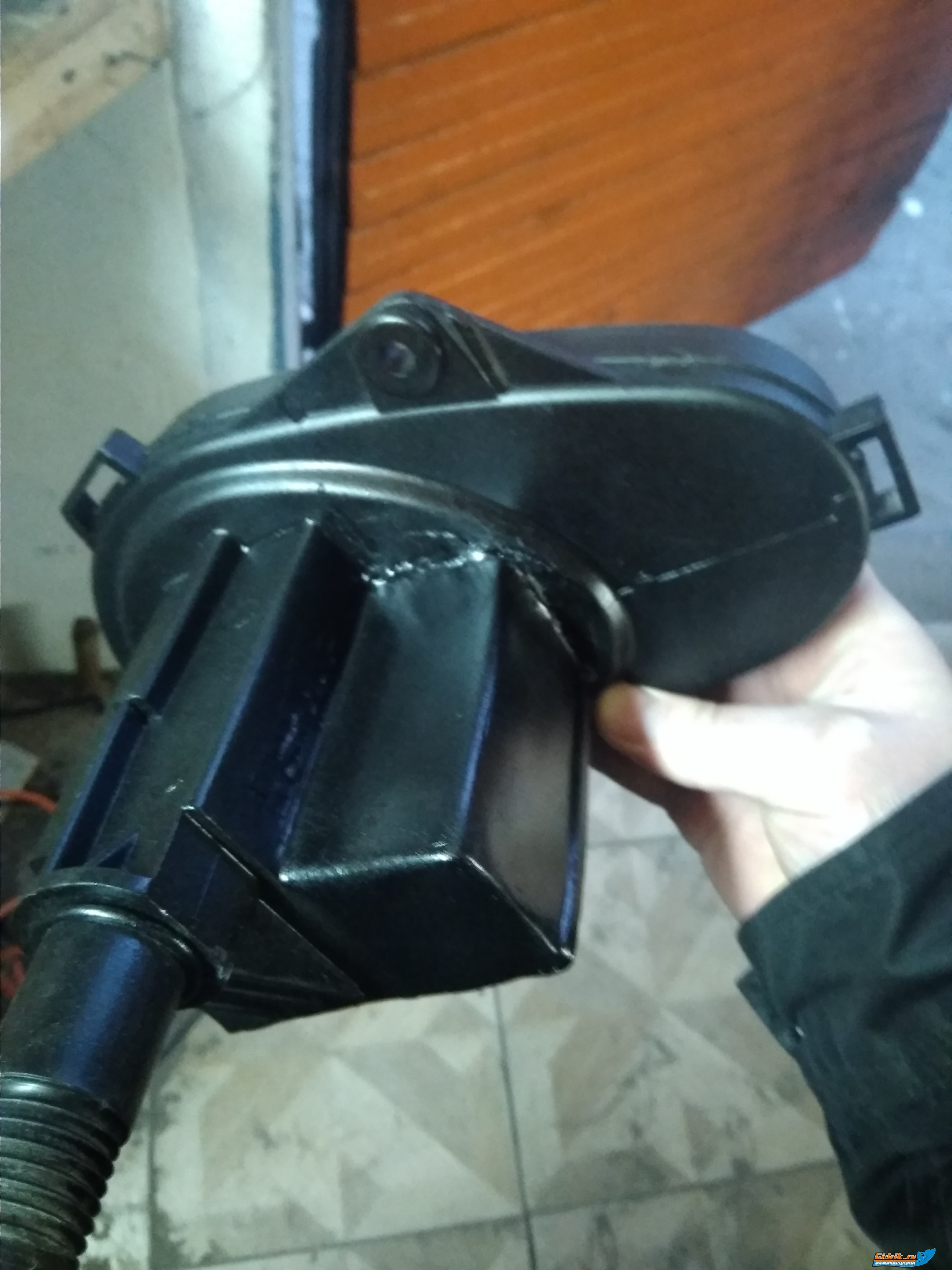

Корпус восстановлен..
IMG_20200401_193928.jpg [ 1.09 МБ | 5209 просмотров ]
IMG_20200401_193926.jpg [ 1.04 МБ | 5209 просмотров ]
 Заголовок сообщения: Re: Прошу помощи по VTS
СообщениеДобавлено: 01 апр 2020, 20:53
Сообщения: 203
Откуда: беларусь
Поблагодарили: 6 раз
Затраты копейки: стеклоткань, эпоксидная смола, шпатлёвки чуток, покраска...
