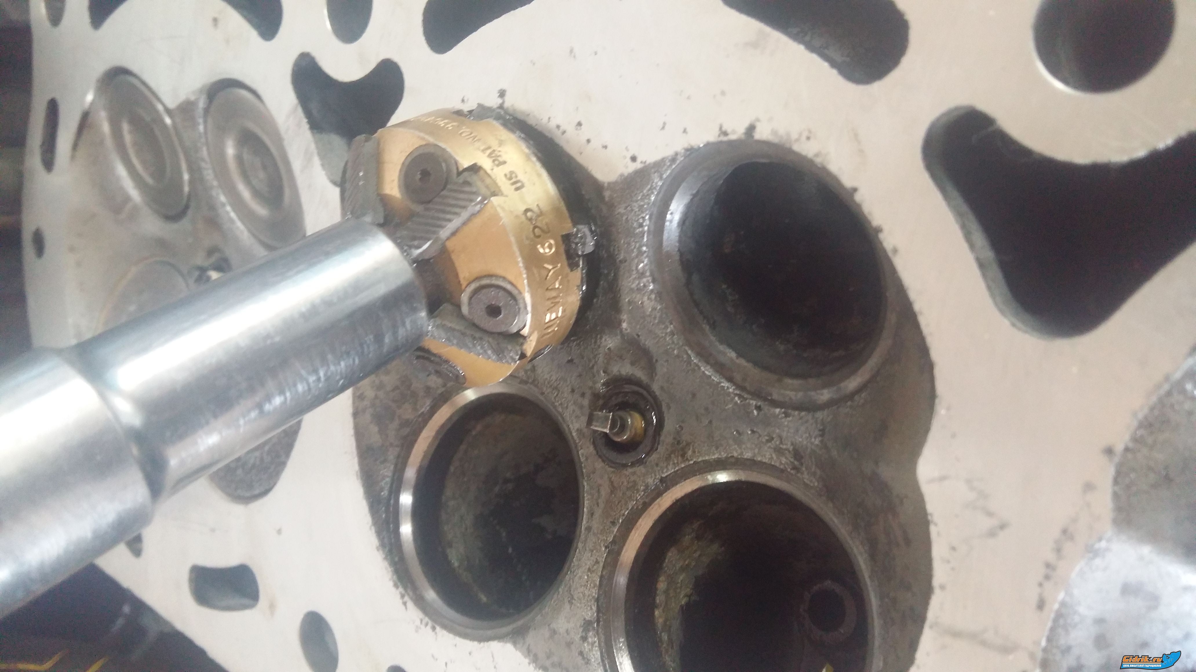

Я головки делать начал...
Осталось токарку запустить васки на клапонах точить... и Сатисфэкшн полный будет.. клапона не будут вообще пропускать..

:) шарошки где то раздобыл...
 Заголовок сообщения: Re: RXT X 260 RS плохо заводится в воде.
СообщениеДобавлено: 29 авг 2018, 22:29
Да 2 года назад на бывшей зимней работе я мусорщиком по зимам работаю...очищаем заводы предприятия от пром мусора...очищали склад а там чего только не было... вместо зарплаты я треху зеленых выбросил... зато шарошки станок и куча ручного инструмента...
А америкосы хороший инструмент делают...
Мечта станок запустить... надо только цанги по размеру заказать... он резцом режет
Игорь хоть они и пиндосы жопарукие, но инструмент у них аху....нный.у нас одна такая шарошка нью вей стоит 5500р.после нее даже притирка не требуется.снеп он ключи, головки вещь, также пневматический инструмент чикаго пневмат оч хороший по качеству
токарный дробит клапана. фаска горбатая получается. и угол геморно в ноль выставить. у нас на хорошим станке сёдла поправить и тарелки 250 р седлоклапан. о притирке даже речи нет 3500 вместе со шлифовкой плоскости
