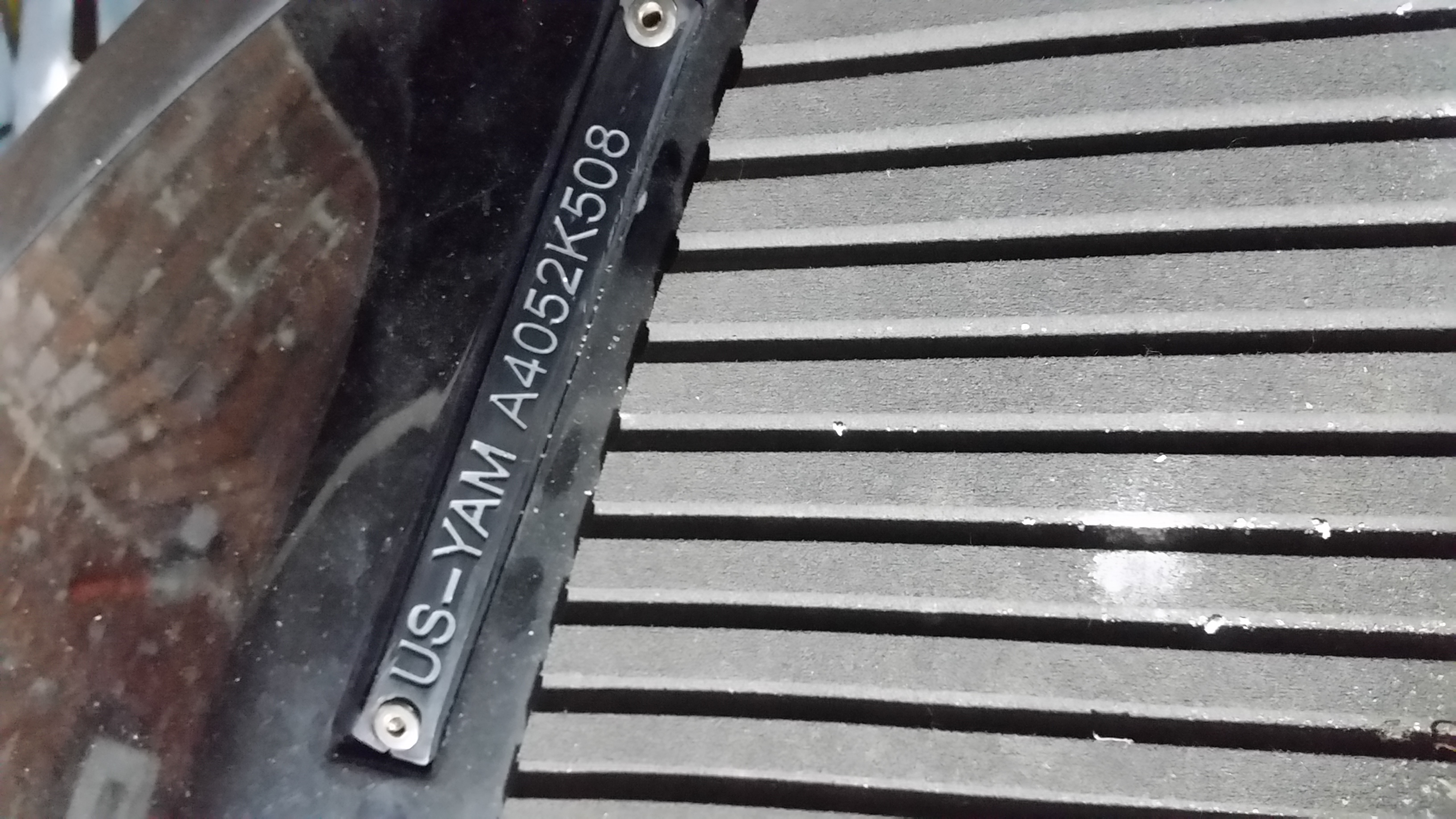

VIN номер на наземных ТС, у водной техники CIN - идентификационный номер судна и HIN - номер корпуса. CIN=HIN. Но в народе все номера называются VIN...
Уверен что 6 не путаешь с 8? Либо путаешь, либо шильдик кустарный
Прикладывай фото, ничего секретного в этом номере нет

Фотку ВИН номера ?
У меня они почему-то не грузятся
US-YAM A4052K508 шильдик на корпусе
Под сидением есть фото выше

Позвонил офицалам сказали 2006, теперь у меня мозг вообще сломался, в 2006 года каталогах этого крепления с гайками нету на схемах, а в 2007 есть как отдельная деталь.
Я про то с которым у меня проблемка с высверливанием болта была

Пересмотрел еще каталоги, судя по наклейке в корпусе с моделью у меня 2006 год, только в этом году такая модификация есть в каталогах, крепление с гайками только с 2007 года есть как отдельная деталь. Отдельно решетка водозабора от водовода (как у меня) идет до 2007 года, с 2008 года это одна цельная деталь.
А планки с гайками для водовода и плиты отдельно у всех годов идут :?

Вот она
1559569321324396435029.jpg [ 1.41 МБ | 5906 просмотров ]

Двс год сборки 08/05

А не может быть что 508 это 2005 год 08 месяц как на двс ?
