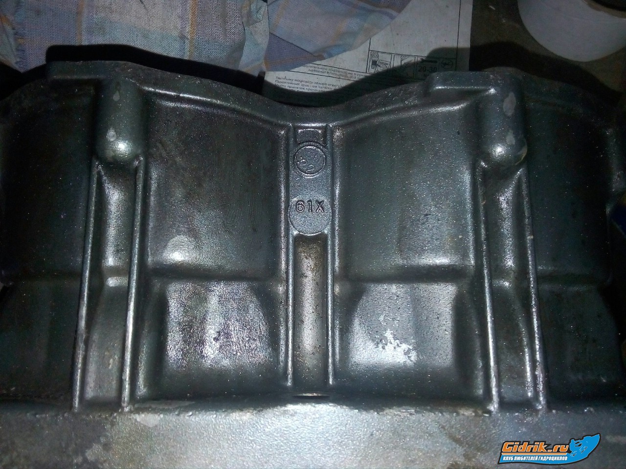

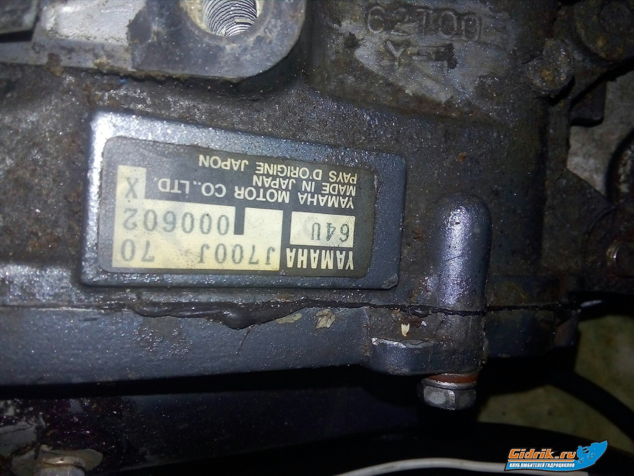

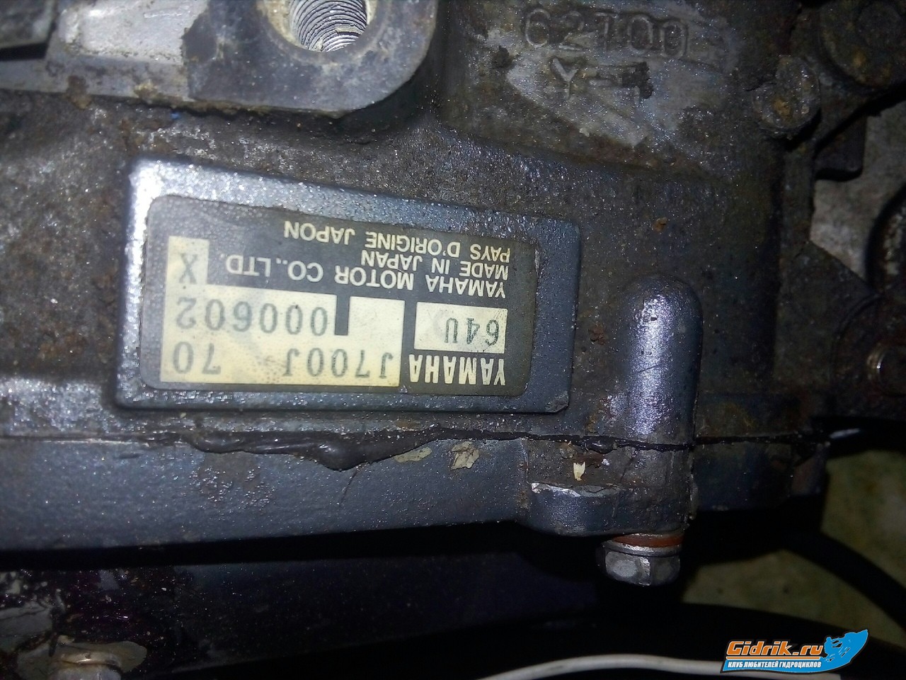

мотор какой у вас???год?650,700,760?
97 год. 700 кубов. у меня только нет отверстий на поршнях по сравнению с объявлением
Последний раз редактировалось роман33 18 май 2020, 17:42, всего редактировалось 1 раз.
 Заголовок сообщения: Re: Yamaha Wave Blaster
СообщениеДобавлено: 18 май 2020, 17:39
Зарегистрирован: 13 авг 2019, 22:38
Сообщения: 45
Техника: sea doo gs, yamaha blaster
Откуда: г.Владимир
97 год. 700 кубов. у меня только нет отверстий на поршне
khl4fAJF6nY.jpg [ 302.98 КБ | 8060 просмотров ]
zuTw_IroRtk.jpg [ 353.57 КБ | 8060 просмотров ]
СообщениеДобавлено: 18 май 2020, 20:01
Всё верно, без отверстия со стороны впуска, 81мм.- ориг 61х, партнамбер 61х - 11631-02-93
