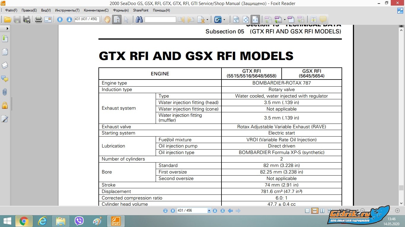

Манол 6011 не API TC, a API TD, по спецификации OEM: TC W III что по мнению официального БПР категорически делать нельзя. Стоит столько же как оригинальное БПР ХР, ну и смысл?
Ездить на минеральном я бы не рекомендовал из-за бОльшего количества дымности и зольности (забиваются и клинят РЕЙВ-клапана).
Если исходить из текста выше: "При выборе масла руководствуемся oilclub и паспортными данными производителя" в паспорте про минералку нигде не написано :pardon:
