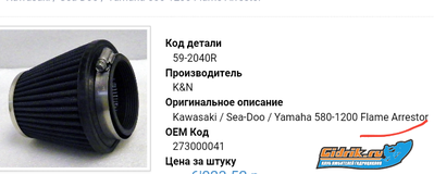

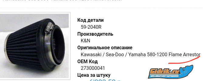

Гидрика обладатель писал(а):
1/40 в норме будет!
Я бы начал по умолчанию с тех-же настроек, подкоррекировав потом на воде . Нижние... на реакцию мота на курок газа, верхние... по цвету нагара свечей. Pop off бы пробывал 38 psi.
И поставь пламегасители!
Удачи!
Спасибо а что за пов оф? Пламя гасители вроде стоят если мы про выхлоп говорим скорость по gps 93км/ч
Выше ссыль дал для кого?
