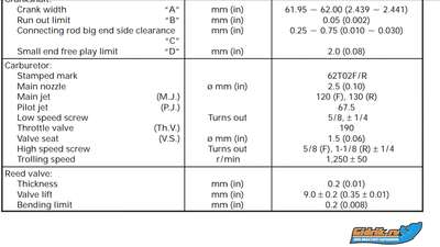

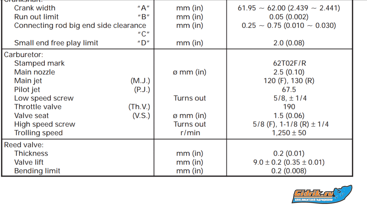

Внимательно посмотри, должны быть 67.5)!
В подписи ссылка, прочьти её)) 99 раз, на сотый прийдёт понимание!! Мануала очевидно нет?
Передний карб;- верхний, нижний (H,L) винты от полного закрытого 5/8х + - 1/8-4об.
Задний... - верхний винт (H) 1 - 1/8 + -..., нижний...(L
Пытался читать, но вот эти 5/8 и т.д. смуту мне наводят, осталось еще99 раз.
Мануал какой-то качал, но про карбы ничего не увидел там.
Целиком рем комплекты не получилось найти, не силен ещё пока по гидрам.
Компрессию не Мерил, на пальцеп не получилось удержать,

Жиклеры рассмотрел получше, да они 67.5

strannikmax писал(а):
В этих карбах нет воздушных...!
Задний... - верхний винт (H) - 5/8 + -..., нижний...(L) 1- 1/8+ -...! В пламегасителе на каждый карб 3-и экрана.
Раз нет уверенности когда бала и чем, замена ремов, купи ориг. MIKUNI. Это даст уверенность в герметичности и настраиваемочти карбов!
Какая компрессия???
Для простоты я всем говорю:
Верхний 0,75 оборота
Нижний 1,75 оборота
Закручивать будете - без усилия, до упора!
И то не все понимают! :lol:
Вот так мне понятнее, спасибо
СообщениеДобавлено: 27 мар 2021, 00:22
Нижний 0,75 оборота - ну гдето близко 5/8
Верхний 1,75 оборота - далеко не 1- 1/8
Вот так мне понятнее, спасибо[/quote]
Вот так и умирают моторы :)
А в лучшем случае не едут :D

Анатолий!
Зачем передернули?
Я написал:
Нижний 1,75 оборота
А Вы:
Нижний 0,75 оборота - далеко не 3/8
Верхний 1,75 оборота - аналогично
Зачем переставили местами?
Если сделать так, то в лучшем случае он не поедет...
А в худшем сдохнет!
Не понимаю Вам Анатолий зачем это понадобилось!
Или Вы просто случайно ошиблись...либо это подстава!
Если подстава - за что?

СообщениеДобавлено: 27 мар 2021, 10:13
Я) ошибся ты поддержал, я заметил и исправил в своём посте и ниже!
Задний если первоначально, точно поджарит на максемалке!!
