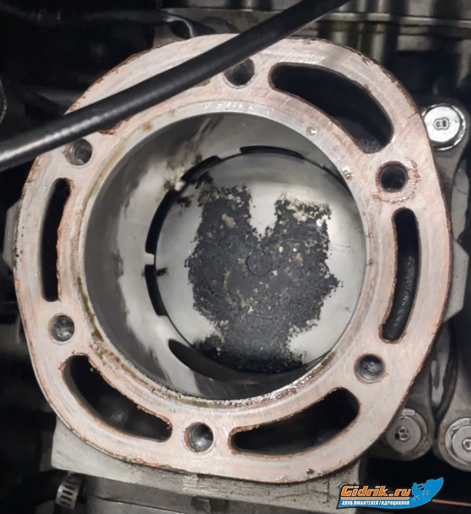

Да при чём здесь уши, отверстия)),! Три отдетьных плоскости - цилиндра 3и, коллектор одна плоскость. Цель - цилиндры выставить в одной плоскости сопрягаемых поверхностей коллектора и цилиндров. Крепежные отверстия совпадут по любе!
1й цил в лево, 2й в право, 3й прямо, обжал цилиндры.
(? как обожмётся прокладка коллекторы после косо обжатых цилиндров????)
Как думаете здесь вода была или это бензином отмыло ??

Все три цилиндра такие
СообщениеДобавлено: 11 июл 2021, 07:16
А вы уверены что вода попадает именно через прокладку головы?а если это остатки воды в голове, которые при сьёме головы попадают в горшки! Если вода в момент работы двигателя попадала бы в горшки, вы бы третий раз ремонтировали бы цпг.
СообщениеДобавлено: 11 июл 2021, 07:25
Дело в том что, ваш тип трубы сухой) и если прокладка коллектора сечёт во внутрь, вы никагда не получите высокий PRM и мещность.
СообщениеДобавлено: 11 июл 2021, 07:29
Тип мокрой трубы работает абсолютно на оборот!
СообщениеДобавлено: 11 июл 2021, 07:46
Поддерживаю Анатолия, когда вода попадает начинаются последствия да и про давление он тоже писал, что бы воду начало давить внутрь это нужно что бы вода не уходила из мотора и тогда там появится давление которое продавит и поподет внутрь, где фото прокладки с обеих сторон?
Так бензином не отмывает. Так моет "впрыск воды", популярная ранее тема на авто... :D
Причем в этом варианте вода скорее всего на впуске, а в случае двухтактника это и в картере должна быть вода. Если есть эндоскоп, загляните в картер (можно попробовать через перепускные окна пролезть), ищите капли воды, может даже лужица быть.

Для начала неплохо бы уточнить, откуда вода. Разобрав даже весь мотор вы не узнаете откуда поступает вода, поскольку при разборке вода будет везде. Я бы рекомендовал следующую последовательность проверок:
1. Исключить попадание через впуск
2. Исключить прорыв прокладки
3. Исключить переполнение выпуска водой
1. Для начала исключите захлеб через впуск. Понять, что вода во впуске можно вскрыв бок впускного резонатора (коробки перед карбюраторами) и внимательно осмотреть на предмет капель или следов воды.
2. Потом проверка компрессии, насухую и на мокрую (с маслом), если компрессия пониженная или неравномерная и при этом не сильно отличается насухую и на мокрую, то возникает подозрение на необтяг головы и соответственно на прорыв прокладки (попадание в цилиндры воды из рубашки охлаждения.)
3. Проверка воды в выпуске - собственно ищем воду в выпуске. Если нет всяких впрысков воды в выпуск, то воды в выпускном коллекторе (до резонатора и глушителя) по идее быть не должно. Если есть лючок инспекции, то через него можно попробовать залезть эндоскопом. При разборке вода может натечь в коллектор и мы не поймем, это она натекла при разборке или там присутствует.

Спасибо Сергей за ликбез, правда я плохо шарю в 4т. выхлопе! Но я точно знаю что звуковая волна в 4т способствует созданию разряжкние перед моментом открытия вых клапана, что в свою очередь приводит к падению давления за клапаном и благотворно влияет на вывод отработаных газов из цилиндра. Когда 2т совершенно на оборот создаёт противодавление за вых колектором в зоне вых порта в свою очередь минимизируя выбросу рабочего заряда, тем самым повышая кпд.
Ну да ладно проехали с этим! На счёт поршней (промыва), на мой вгляд это типичная хорошая промывка бензом, стояли бы шторки было бы и на выхлопе красиво! Мотор с водой на впуске - смерть мотору а он то работает! Воды на впуске взять не неоткуда если насильно её туда не залить через возлухан, или утопить! Закрадывается мысль не касячит ли датчик перед катализатором. Если верить Т.С мотор был опресован и надеюсь с накинутым коллектором. Повторюсь, - на заведенном моторе вода в цилиндры с открытым контуром ОЖ не может попасть.

Мне тоже кажется водой может мыть. Нужно опрессовывать всё на свете. Верный способ определить есть ли утечки и даже понять где.
СообщениеДобавлено: 14 июл 2021, 12:07
Промывка, рисунок на впуске), инжектор и при этом моет водой и работает? На выпуске сажа нетронуата и моет водой? Свечи рыжие на воде работаю :?

Если бы это было топливо, то очень сильно заливало и все было бы черным. Небольшое количество воды вполне себе позволяет мотору работать. Через пробитую прокладку антифриз моет поршня в четырехтактных моторах запросто. У меня такое было, да и в интернетах снимков полно. Пока нет гидроудара, чего бы ему не работать?

К сожалению мотор был опресован без коллектора, на данный момент по датчику перегрева катализатора провёл проверку все в допусках( как на другом таком же гидроцикле) датчик который температуры на выпуске в самом конце выпуска, заказал жду, показатели разные с аналогичным но вопрос с водой остаеться открытым, как ее найти конкретики так и не понял
