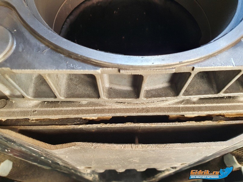

Еще подскажите плиз, что сам водомет, т.е. места которые соприкасаются друг с другом, а так же у задней плиты , там нужно промазывать герметиком? По мануалу вроде не надо если правильно понимаю, но вот как на практике, не модет ли быть там где подсоса?
СообщениеДобавлено: 04 июл 2022, 10:53
Не надо

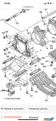

Олег23 писал(а):
Снимите решетку там на краю должна быть пенка либо резинка. Ну не может он себя вести так из за нее с идеальным водометом. Бред какой то.
На схеме цифра 2. Под башмаком она
Глянул и правда, не хватает куска этой пенки( вот только не знаю давно ли так..фотку прикрепляю...
Может из за нее такое быть, что на глисс не могу выйти?
Комментарий к файлу: Нет середины этой пенки(

СообщениеДобавлено: 04 июл 2022, 14:10
http://www.hydrotoys.com/gpr/tuners/fer ... ing%20.pdf
Вот инструкция . Привалочную пластину можно не снимать.
То что куска не хватает значит от туда сосало воздух. Заделывайте все собирайте а там узнаете. Пенка это единственное что с завода идет. Можете ее чем нить заменить и затестить.

Спасибо буду пробовать )
СообщениеДобавлено: 04 июл 2022, 23:11
Авто шумовка есть разной толщины на самоклейке. Работает!
Да, на ней и собрал , спасибо...теперь нужно собрать мотор и пробовать)

Парни спасибо всем за советы, получилось победить, Олег 23 дал нужную мысль, за что ему отдельное спасибо). Дело и вправду было в вспененной прокладке. Зря пол гидрика разбирал(....Я поставил из шумки самоклеющейся от авто...Всем жму пять.

Не думал я что резинка может настолько сильно повлиять. Все таки думал что вал. Заставил снимать вал только зря:)

Получается что винт крутится и получается создаются пузыри воздуха и они через щель где должна быть прокладка возвращаются по пути наименьшего сопротивления опять в импеллер , т.е. вода с воздухом, и тут же перекрут? Ведь весь импеллер погружен в воду, откуда там воздух?
