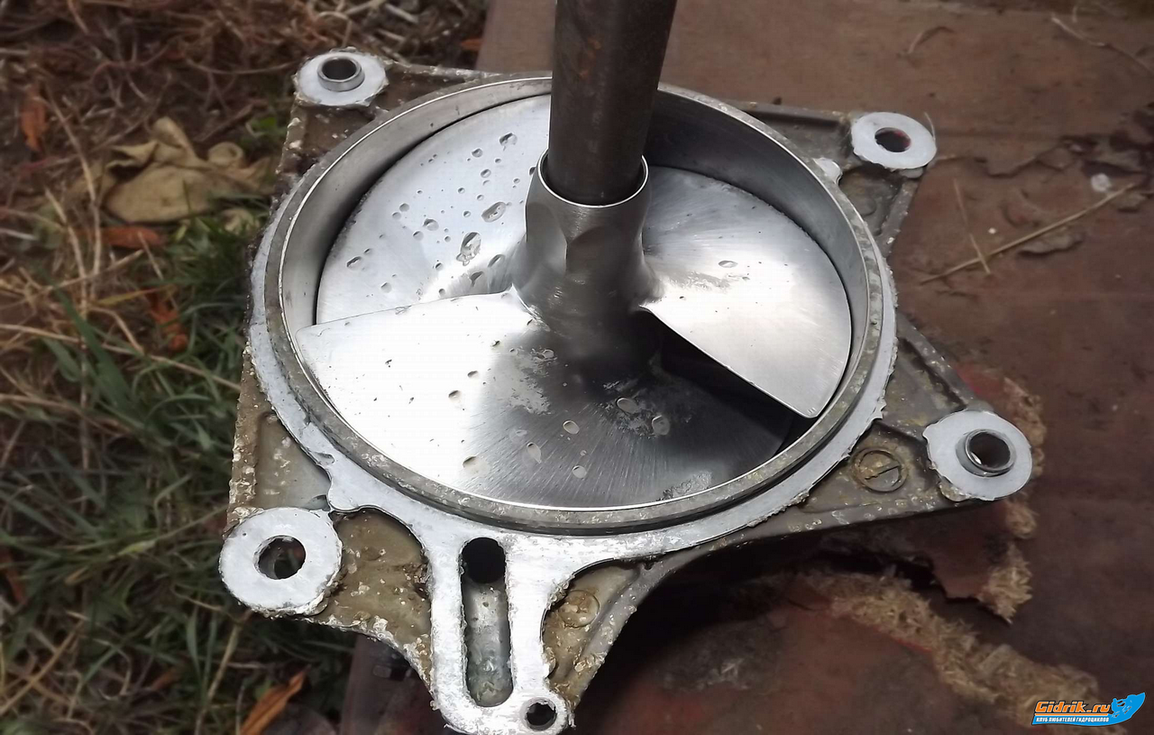

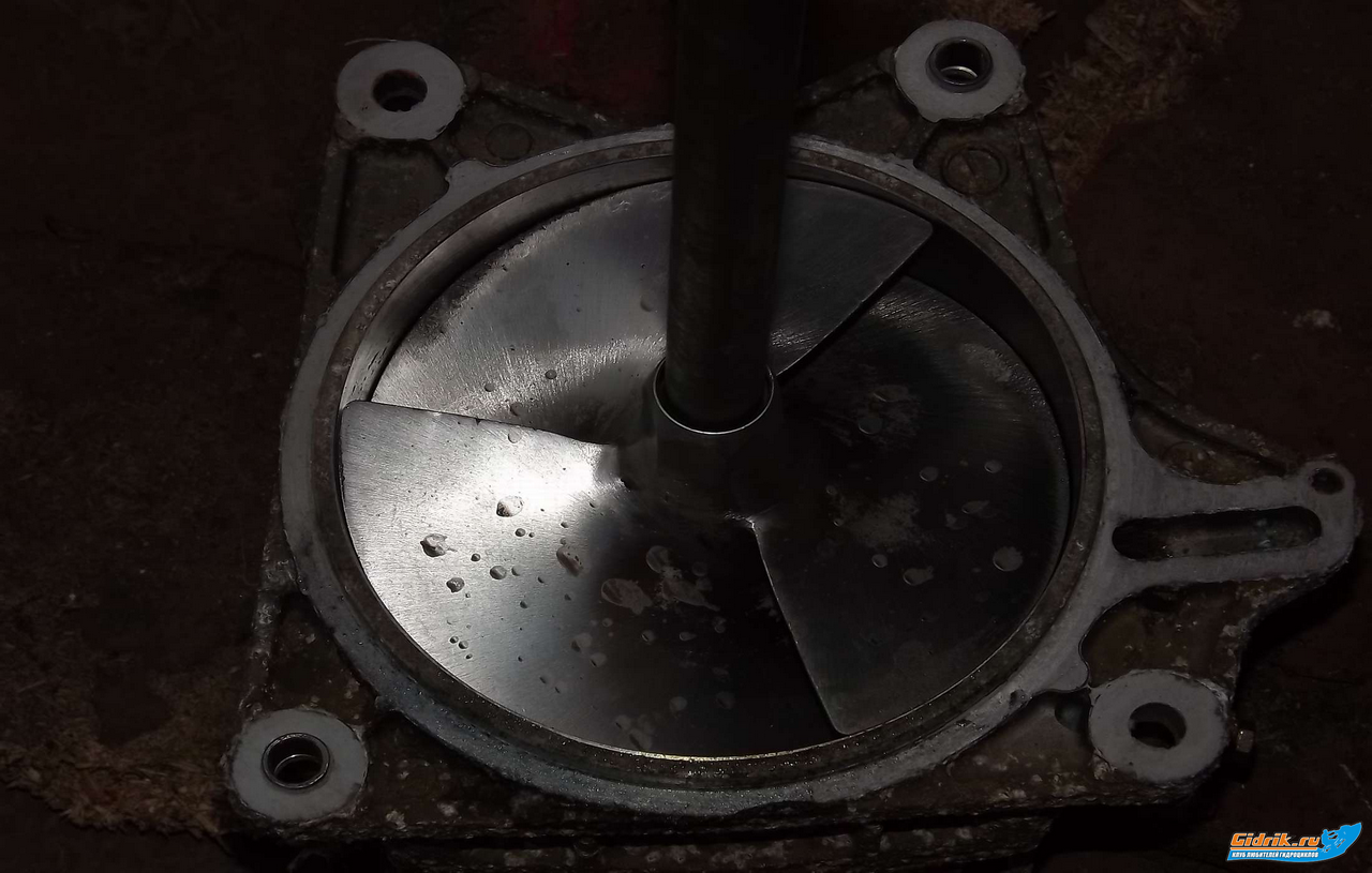

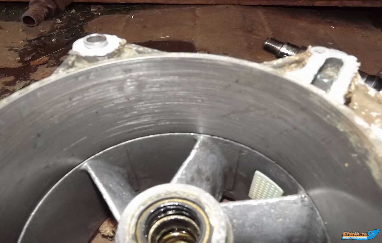

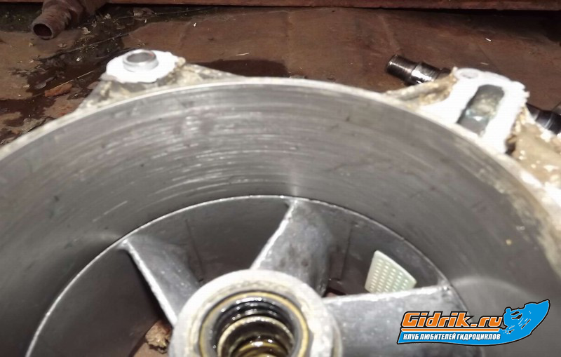

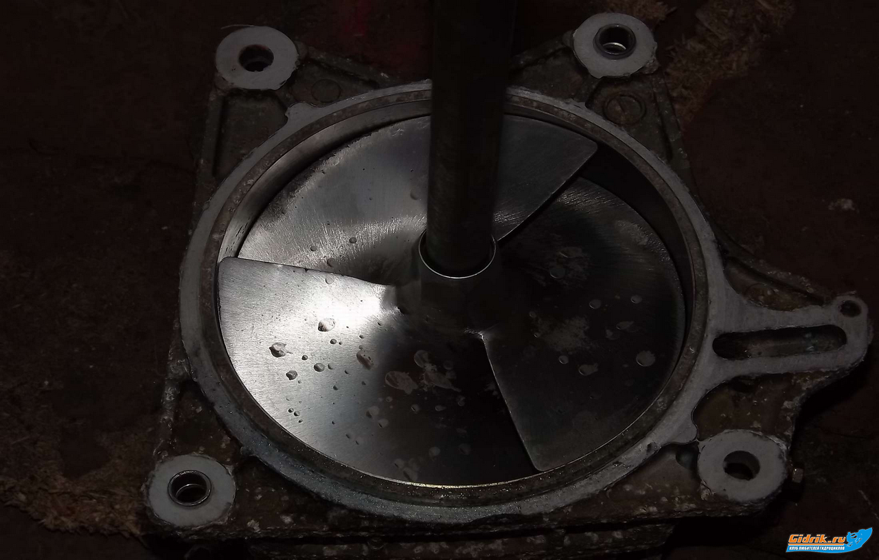

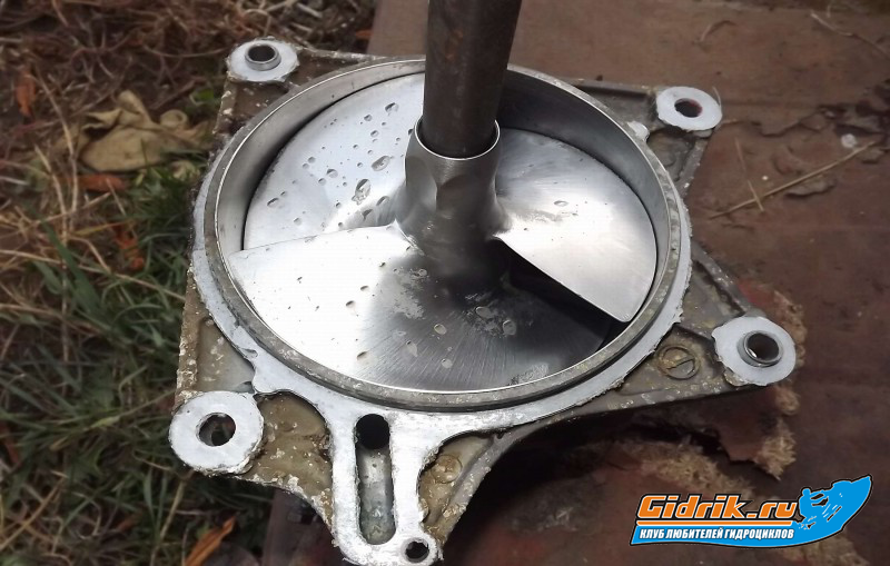

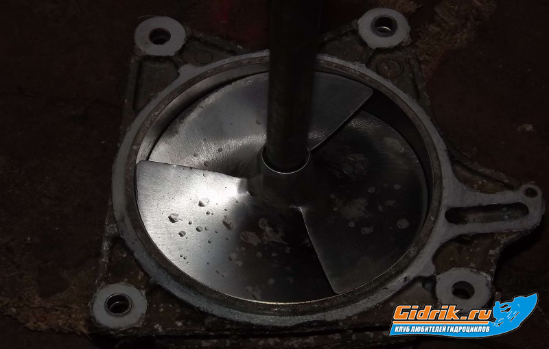

ух-эх";p="27679 писал(а):
Зазор потом сфотографируй между корпусом и импелером и выложи , а то на фотографии вроде большеват .
Сёдня сфотал выкладываю
DSCF3992_thumb.jpg [ 15.42 КБ | 8783 просмотра ]
DSCF3991_thumb.jpg [ 8.8 КБ | 8783 просмотра ]
СообщениеДобавлено: 23 окт 2011, 18:09
Зарегистрирован: 17 сен 2011, 14:35
Сообщения: 43
фотки не айс щас исправлю
СообщениеДобавлено: 23 окт 2011, 18:12
Сообщения: 43
DSCF3992_thumb.jpg [ 1.15 МБ | 8306 просмотров ]
DSCF3991_thumb.jpg [ 374.73 КБ | 8301 просмотр ]

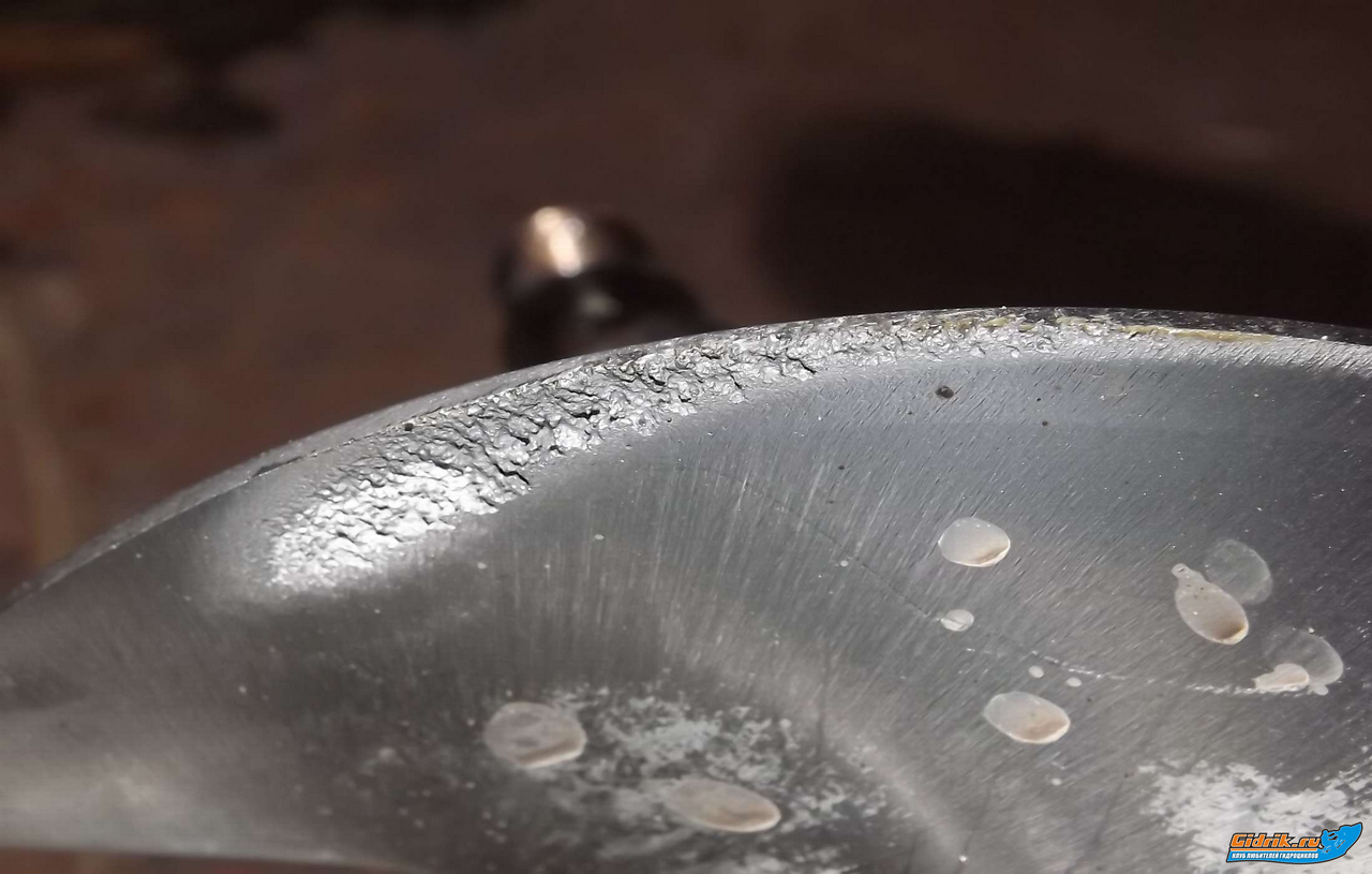

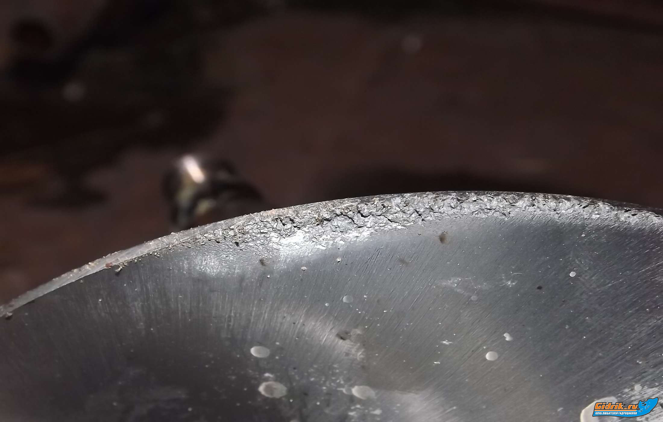

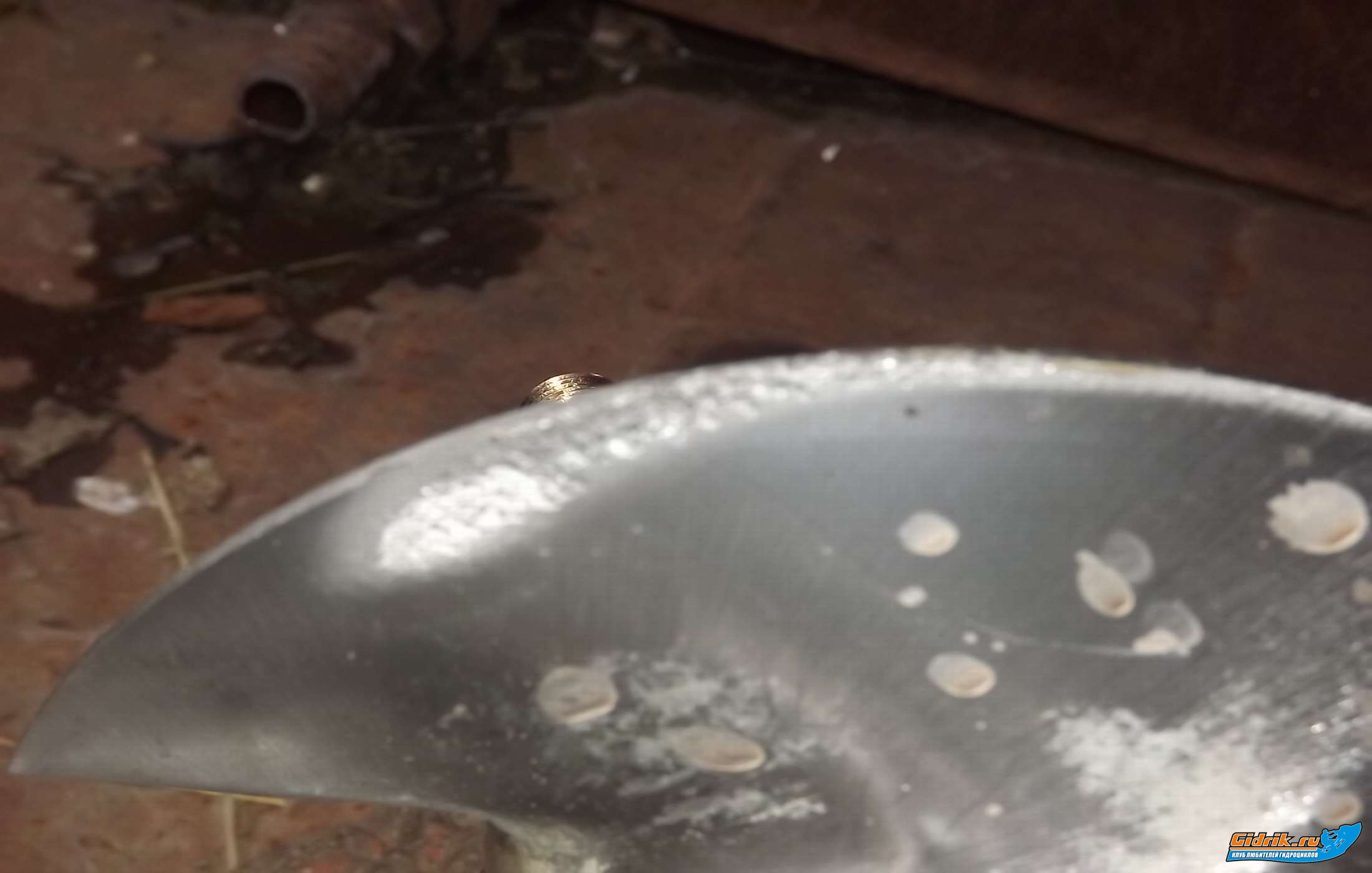

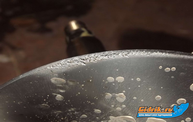

fim-92";p="27758 писал(а):
А-а-а ну вот, на моем надо еще нагреть до 130 чтоб фиксатор резьбы разрушился (по манулу)... А я то думал, монтажкой в секретном месте надавил, и он легко так открутился... :lol:

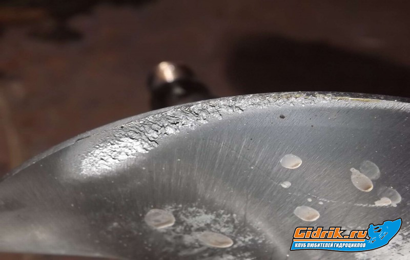

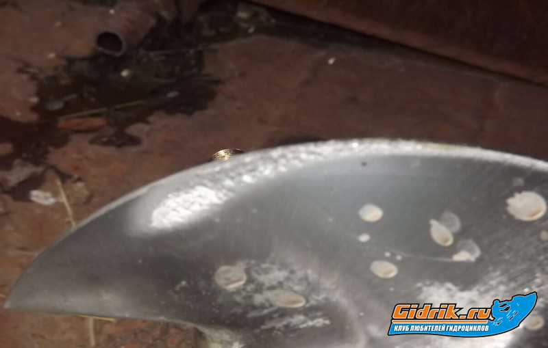

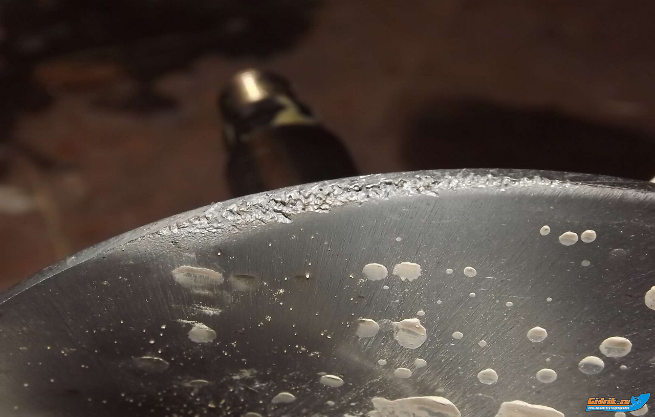

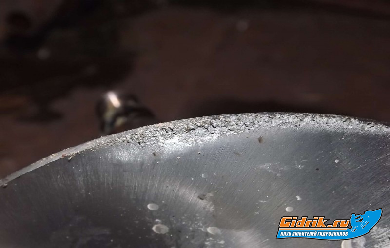

я седня рассмотрел свой винт и ужаснулся выкладываю фотки винта
DSCF3997_thumb.jpg [ 328.99 КБ | 8304 просмотра ]
DSCF3996_thumb.jpg [ 383.54 КБ | 8306 просмотров ]
DSCF3995_thumb.jpg [ 343.68 КБ | 8307 просмотров ]
DSCF3994_thumb.jpg [ 308.45 КБ | 8301 просмотр ]
DSCF3993_thumb.jpg [ 403.09 КБ | 8304 просмотра ]
СообщениеДобавлено: 23 окт 2011, 18:23
Сообщения: 43
чё это за хренотень на винте ???
СообщениеДобавлено: 23 окт 2011, 18:39
Сообщения: 564
Зазор между импелером и корпусом померил? подшипники не люфтят? C импелером ничего страшного , заточишь , если зазор большой тогда наплавляй импелер и протачивай , иначе папандос на бабло((((
СообщениеДобавлено: 23 окт 2011, 18:58
это последствие кавитации... у ямы водометы это больное место...
я думаю (чисто мое имхо), что это сожрет около 15 процентов мощности...
СообщениеДобавлено: 23 окт 2011, 19:06
Сообщения: 43
Если винт напаять проблема решится???
Все померию сообщю, подшипники не люфтят, как точить иппеллер? и чем наплавлять?
СообщениеДобавлено: 23 окт 2011, 19:11
можно попробовать это
http://gidrik.ru/viewtopic.php?t=2619
да, только паяльщик должен быть нормальный, чтоб напайка не отвалилась :lol:
есть еще вариант с тюненговым винтом :wink:
и чтобы предотвратить кавитацию, есть куча доработак от иминитых фирм, но это во первых бабки, стоит недешево, во вторых некоторые оспаривают необходимость этого...
СообщениеДобавлено: 23 окт 2011, 19:33
Сообщения: 43
напаивать чем АРГОНОМ???
СообщениеДобавлено: 23 окт 2011, 19:36
винт алюминиевый? если да, то наверно аргоном... если нержавеющий... наверно тоже...
может ух-эх чевонить подробней подскажет...
