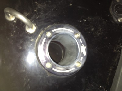

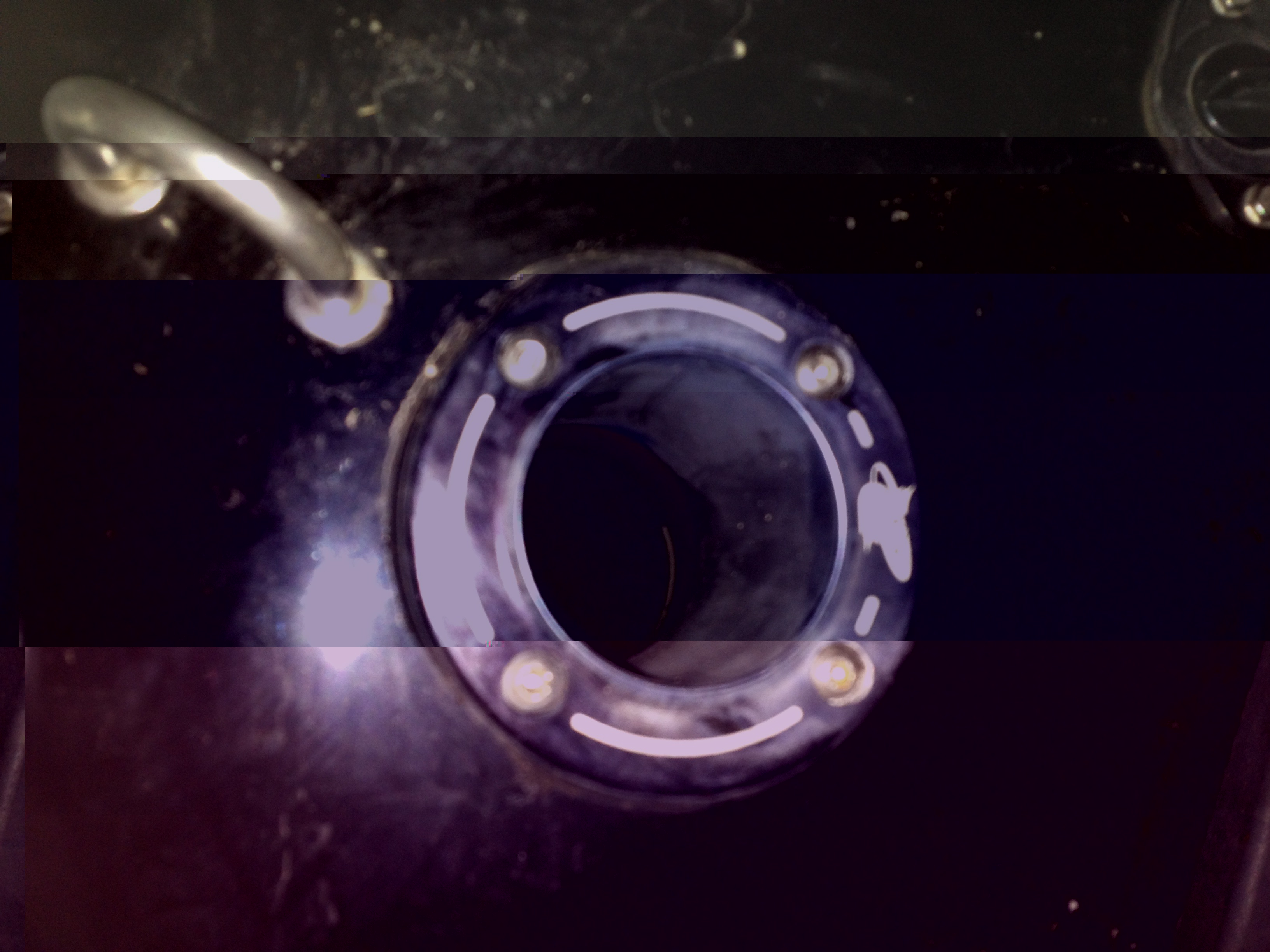

Откуда: Смоленск
Что бы полегче газам было выходить, нужно выкинуть резонатор и соединить патрубок идущий из ватербокса с выхлопным штуцером??? Поправте если что
Комментарий к файлу: Выхлопной штуцер
image.jpg [ 4.97 КБ | 11506 просмотров ]
СообщениеДобавлено: 24 мар 2013, 12:46
о каком резонаторе идет реч? о резонаторе Геймгольца (который орган) ???
я не думаю, что он создает (соколько нибудь значительное) сопротивление потоку - он по идее гасит только волну.
хотя на 100% не уверен (акустика и аэро\гидро динамика - это не мой канек :lol: )

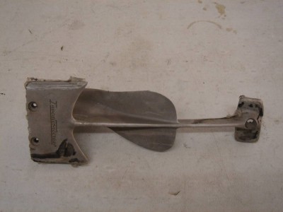

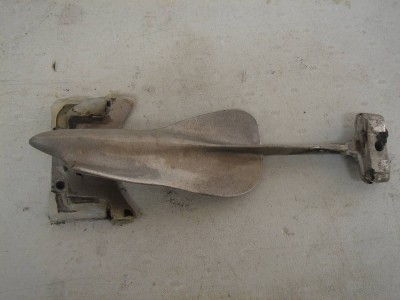

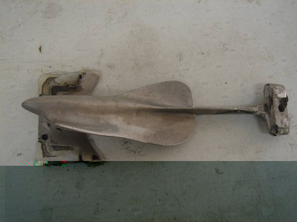

Товарищ мой на XP DI заказал на ебей решетку вот такую редкую, она еще струю к винту подкручивает. Что думаете?
