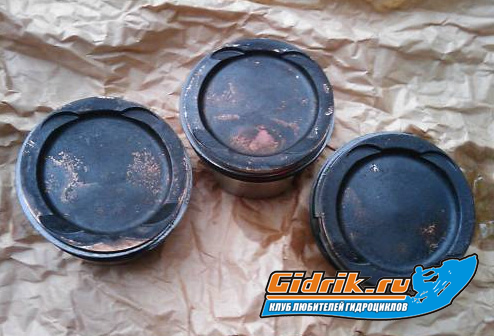

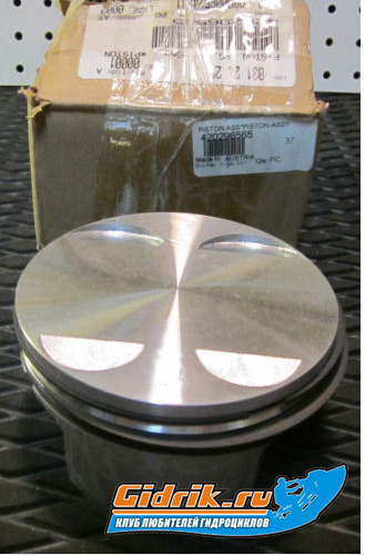

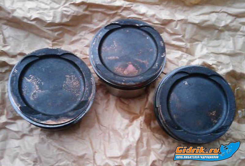

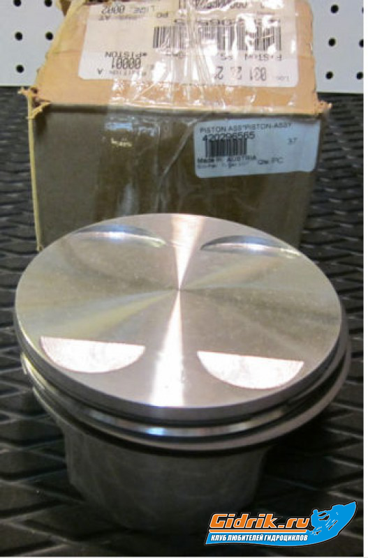

Вообщем 155-ровная поверхность
у прочих с выемкой

СообщениеДобавлено: 24 янв 2012, 20:22
а 215 и 255\260?
и головы отличаются сильно? (всмысле не касаемо обвеса)
