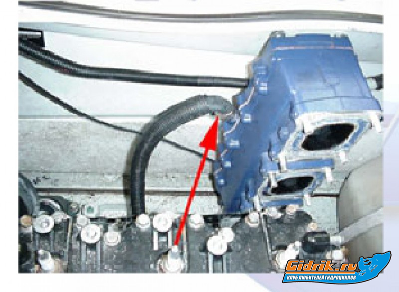

Если это вход то все в порядке.
Датчик не сварили потому как человек был занят у него по пятницам баня и неипет=)
Прокладку не видел потому как этот узел собрали без меня. но про прокладки человек говорил что они уставшие.
Но так как когда во дворе подключаешь шланг все холодное и эта труба тоже.
Насчет датчика на выпускном коллекторе, я так понимаю раз это датчик так к нему и провод должен идти, а там только одна трубка, и еще есть маленький шлан который опять в нее и вставляется только с другой стороны, меня это несколько удивило.
Я конечно как доберусь до него опят по щупаю весь колектор но проводов к нему не идет точно=( .

Да про датчик даже тут написано
http://www.shopsbt.com/pdfs/y11001200npv.pdf
3 страница в самом левом столбце 2ое фото.
Завтра первым делом положу свой глаз на это место =)))

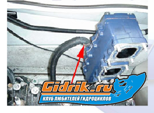

Вот нашел фото, почему то у меня там пусто =((

на выхлопном коллекторе - это вход воды? я прав?
там где у вас пустое место должен стоять датчик температуры(на выпускном колекторе а не на головке блока!)
совершено верно

не понял на каком именно фото то что я вылаживал или вы?

вот это
888.jpg [ 111.08 КБ | 6874 просмотра ]

Посмотрел датчик на месте мы просто его вытаскивали побывали без него. все тоже самое, хотя странно датчик не на месте, а пишет перегрев? Мне вот отец напоминает что они тоже мучились и решилось все тем что скинули ошибки и все, как это сделать кто ни будь знает ? По поводу прокладки она стоит отверстия не закрыты. Следствие продолжается=) А лето все идет и идет =((((

это забор воды !
