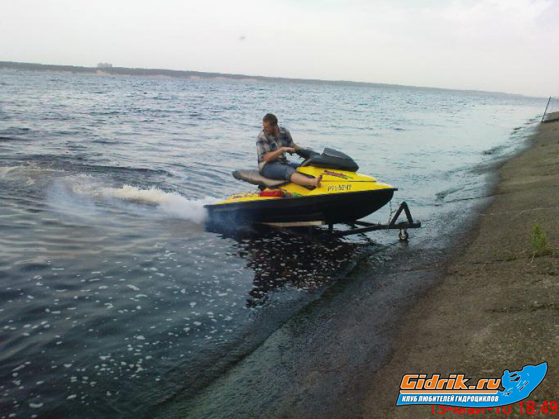

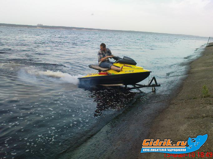

Саша прицепчик у тебя неплохой я так понимаю самодельный?
сделай отчет есле не лень. хочу такой же сворить. особенно интересет подвеска.я так вижу оси там нет...
СообщениеДобавлено: 28 апр 2010, 15:23
pulsar";p="7246 писал(а):
fatra3x";p="7175 писал(а):
Дамир";p="7172 писал(а):
Саня, прими мои поздравления!!! МОЛОДЧИНКО! :good:
Принимаю! но а че такова? яж не ядерный холодный синтез открыл :)
Да варил сам. Цена вопроса 1400р на метал, 200р за пиво за мост от москвича.
Подвески нет, потому как тележка сугубо для спуска в воду на пирсе там бетон - спуск подъем 10-15 метров. Для езды не предназначенна.
Хотя впихать заднюю балку от восьмерки и ей же подобных рас плюнуть. А вообще проще подойти с рулеткой к заводсткой тележке и срисовать, как в свое время сделал я.

Тележко возможно под завод сделать нет ничего сложного, но может понадобиться гидравлический трубогиб и умение хорошо варить + электрика и фаркопное устройство... мне например как видно на фото это все нах не надо, я 1 раз в сезон привез, 1 раз в сезон отвез :) а щас и того падавно отдам и забуду.... Форум попращается с кулибиным из чебоксар.... так до конца его и не узнав.... не увидев...

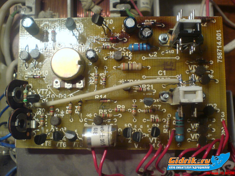

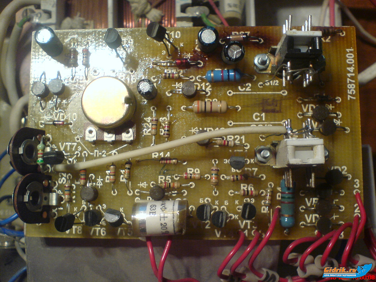

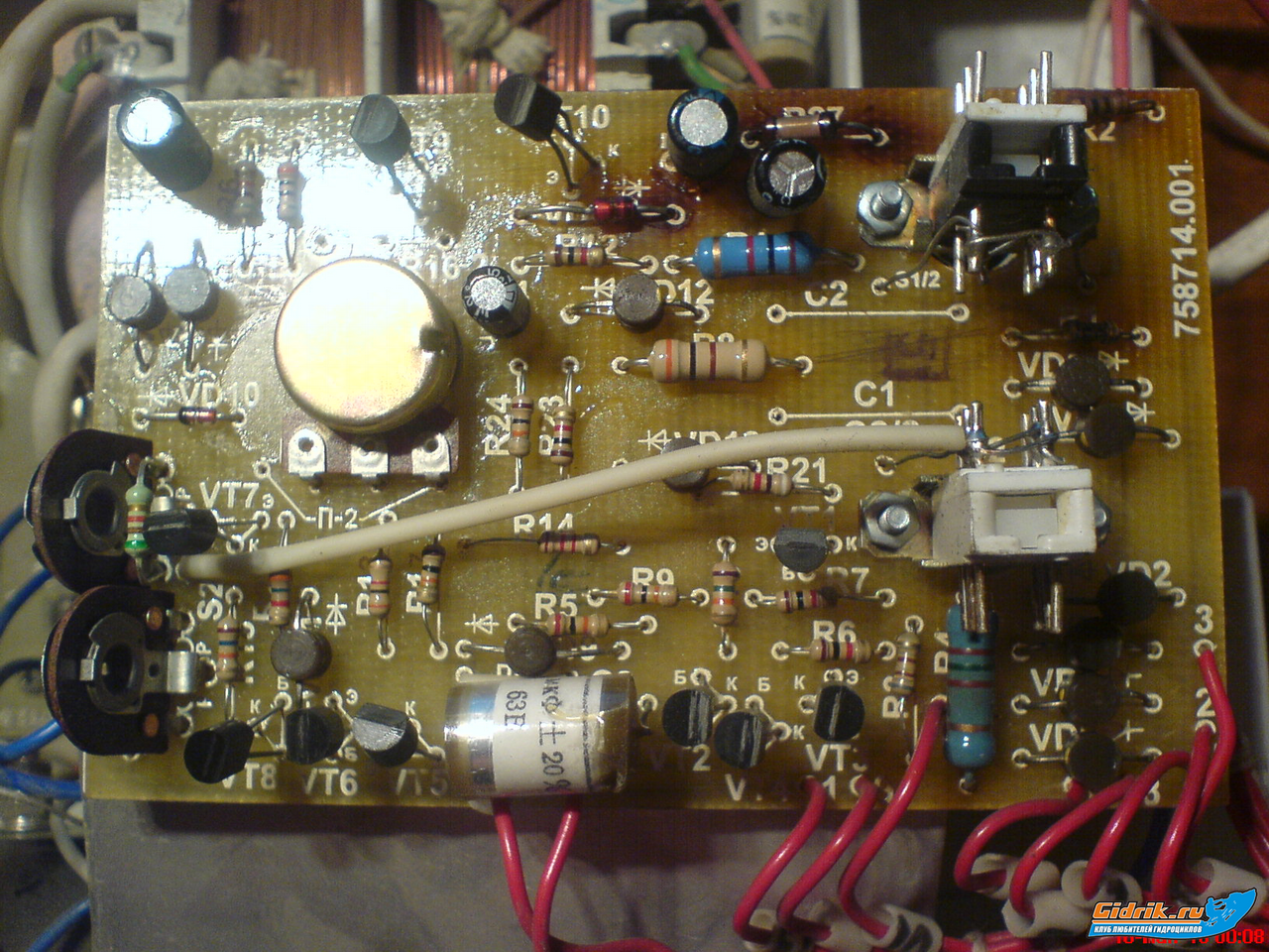

один диод и 3 резистора жутко испортили мне всю малину по настройке и запуску гидрика :( а именно сраные деталюсшки в заряднике для акумов.... и вот надо было вчера сломаться чтоб на сегодня я был без заряженных акумов... но ниче сегодня все починил... стоят заряжаються на автоматике... завтра заводить... настраивать....

я видимо сам лох. Вставил на зарядку щас акб - а он 12.0 В. Думаю все акб были разряжены в каку. надо по полной зарядить заночь.
Ведь в гараже заводил на раз. видимо на самом деле акб разряжены.
Ни у кого нет вот такой херни в запасе? а то очень надо.
