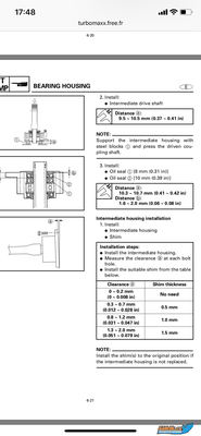

По поводу водомета. Если вы откроете сервис мануал то там при установке приводного вала должнн быть зазор сверху, но не написано от чего отталкиваться при его выставлении.
Все и так знают что мотор нужно выставлять по муфте ровно. По поводу советов нравятся они или нет, вы просто говорите о том о чем все знают.
Я привожной вал снял первый раз, вот сейчас что б кго поставтьь лучше поставить сначала водомет, потом надеть на него приводной вал и посмотреть в каком он положении выставится, либо прикрутить приводной вал а потом уже ставить водомет (мотор снят)

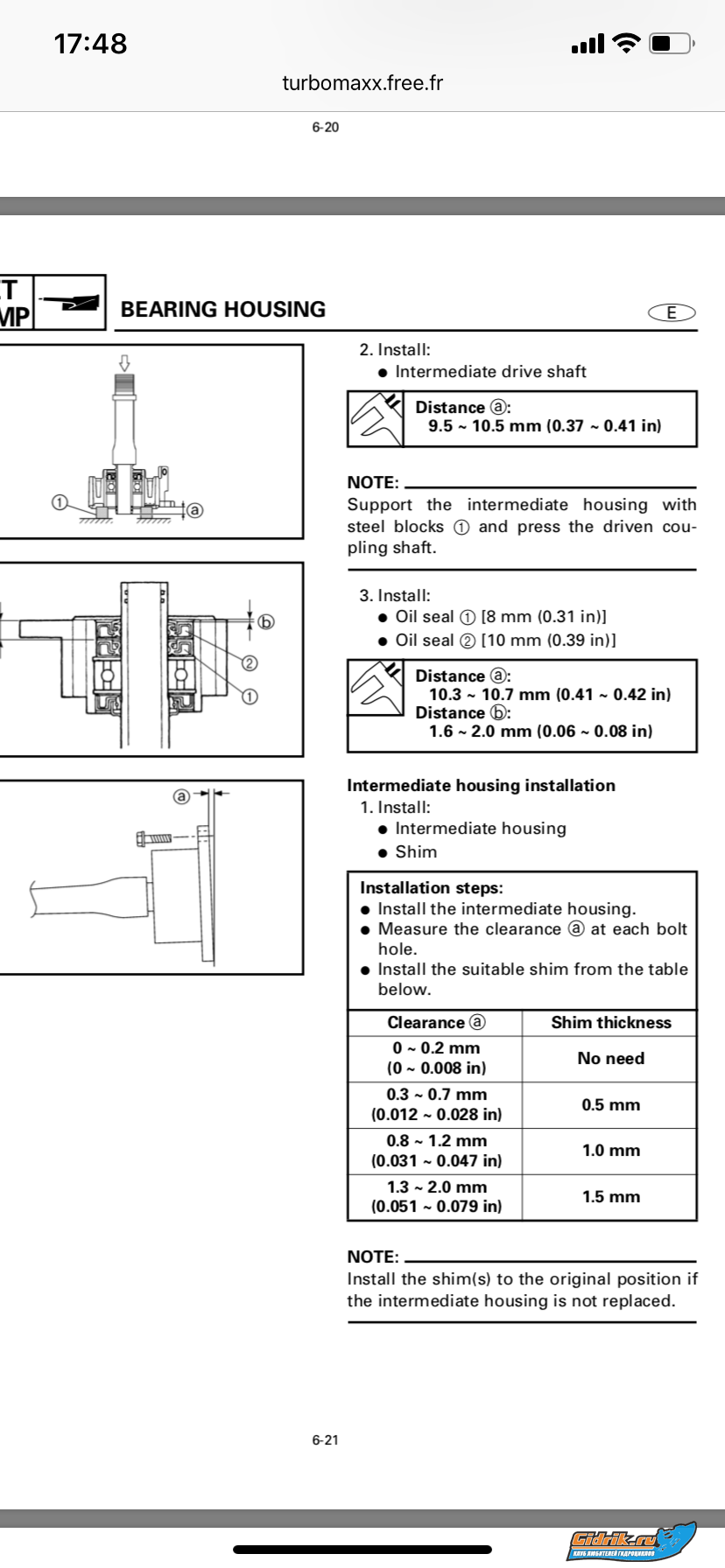

2BFB7B39-5009-4CF1-B83E-99A15BFBF1BF.png [ 228.76 КБ | 5766 просмотров ]
СообщениеДобавлено: 20 мар 2021, 13:37
Привет!
Тебя парит зазор - (a)? асли да, то это допустимый зазор отклонения не требующий регулировочной шайбы!! Сборка с обтянутым водомётом. Корпус подшипнико промвала. наживяем от руки свобрдно). Крутиш за винт ,смотриш отклонения от транца к корусу..., если промвал скорпусом гуляет с учетом ...C-3 подшипника приводной вал гнутый), если в допуске но зазор превышает 0.2мм. выводишь шайбами - (заводская допустимая погрешность сборки корпуса гидроцикла)!
Последний раз редактировалось Anatoliy11 20 мар 2021, 15:06, всего редактировалось 2 раза.
СообщениеДобавлено: 20 мар 2021, 14:12
Да я просто увидел это и задался вопросом) пром вал первый раз обслуживал. Спасибо буду пробовать.
