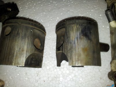

а от чего же поршня стали такими? если не от масла...

от не правильно настроеных карбов например..
 Заголовок сообщения: Re: Куплю запчасти на ротакс 587
СообщениеДобавлено: 03 сен 2016, 15:57
а вот про качество масла - это аргумент.согласен полностью.только не понять мне никогда ,как можно собрать деньги на покупку гидры и лить туда лукойл..нонсенс.все равно ,что купить майбах и перевести его на газ.ладно это всего лишь мое мнение,у каждого свой выбор.
СообщениеДобавлено: 03 сен 2016, 16:00
тем более судя по поршням на фото у тебя 787 мотор,а ему синтетику подавай хорошую.да , для подвесняков и для гидры абсолютно другие допуски.даже масло для ямы не подойдет бомберу.
