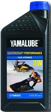

Господа-товарищи, масло только вот это и только в бак, я лью 1-40, от б.пилы и прочую хрень лить нельзя, не можно но последствия заклинившие поршня и рваные картера...извиняюсь :)
и все системы масловспрыска в утиль...
yamalube_2w_ss_hr[1].jpg [ 13.83 КБ | 9439 просмотров ]

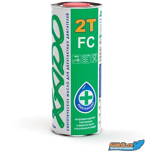

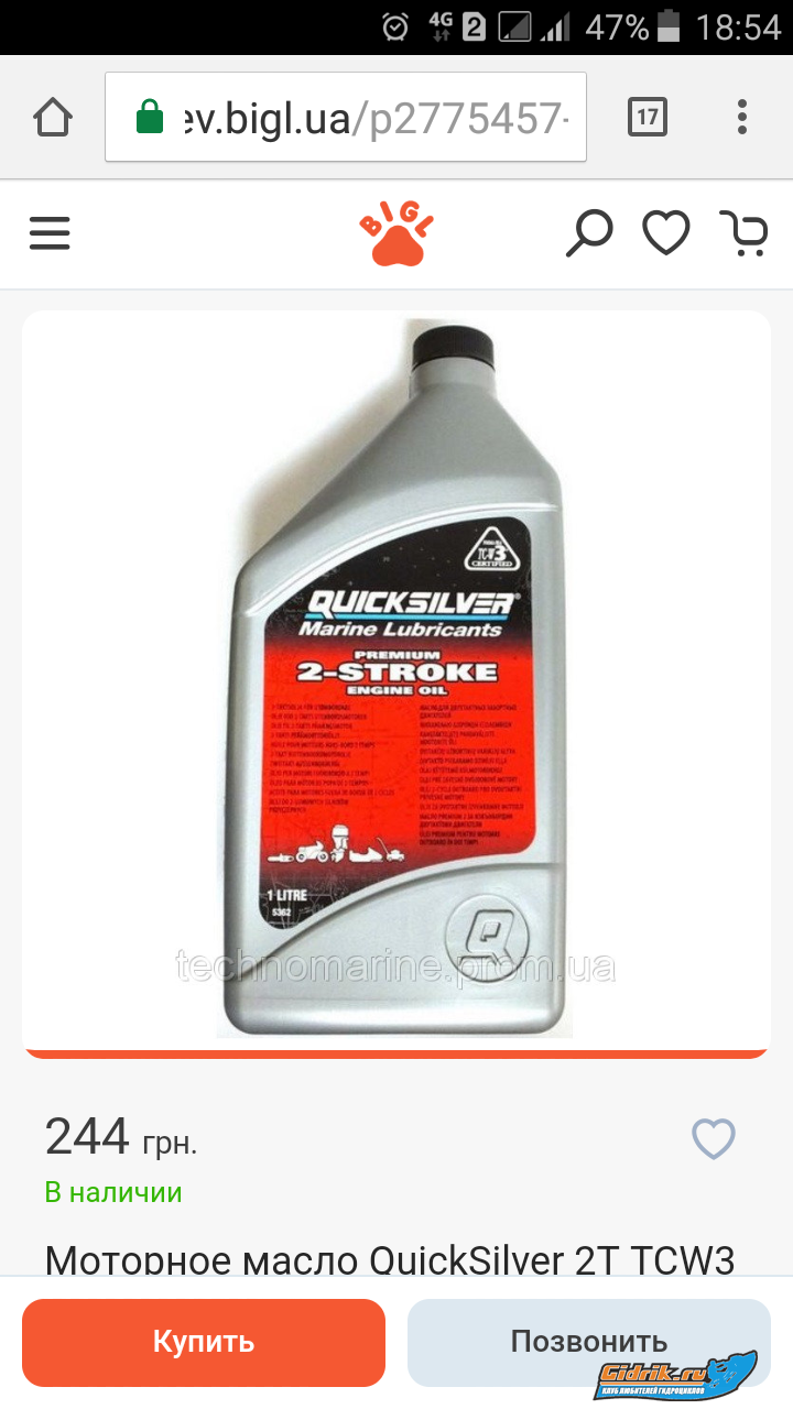

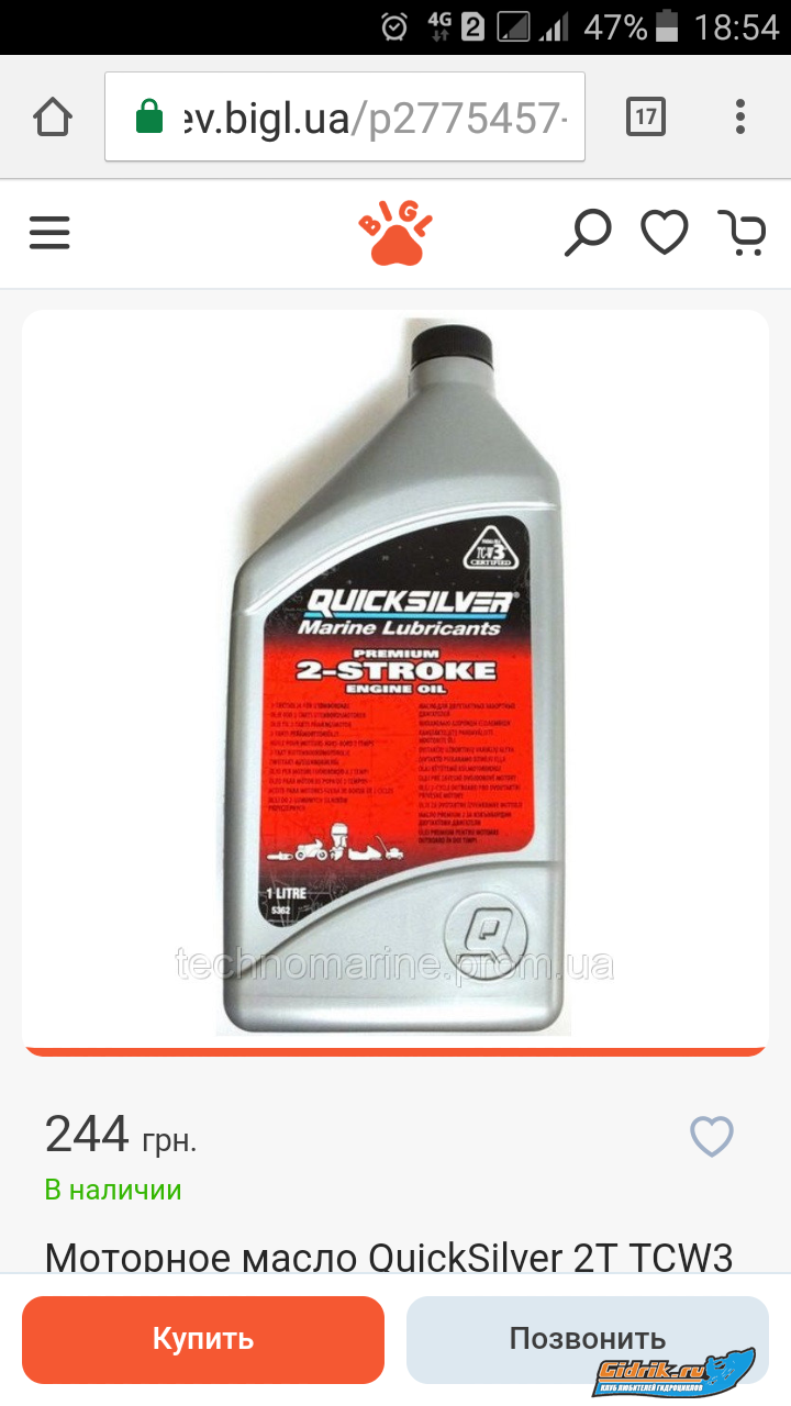

Два сезона откатал литров 13-15 на этом. Сравнить несчем :pardon: просто это под боком. Сейчас капиталю ДВС, на поршнях нагар присудствует, :good: 178 м/ч. До меня катали YMALUB. Хочу обкатать хадовским, дилер тоже рядом! Ваши мнения о ХАДО минералке да и вообще!
Screenshot_2017-02-08-18-54-28.png [ 359.72 КБ | 9429 просмотров ]

Два сезона откатал литров 13-15 на этом. Сравнить несчем :pardon: просто это под боком. Сейчас капиталю ДВС, на поршнях нагар присудствует, гильзы,поршня безупречны :good: 178 м/ч. До меня катали YMALUB. Хочу обкатать хадовским, дилер чоже рядом! Ваши мнения о ХАДО минералке да и вообще!
Бери не пожалеешь!
06149-500x500.jpg [ 39.97 КБ | 9345 просмотров ]
Это для Ямах... В БРП такое лить нежелательно. Температура воспламенения разные. У Ямы допуск W-3 у бомбиков API TC.
Бери не пожалеешь!
Бери Анатолий! Не пожалеешь! :Yahoo!: Только недолго! :crazy: :crazy: :crazy:
Масло ХАДО для Бомбиков 2Т, а у тебя ЯМАХА...
