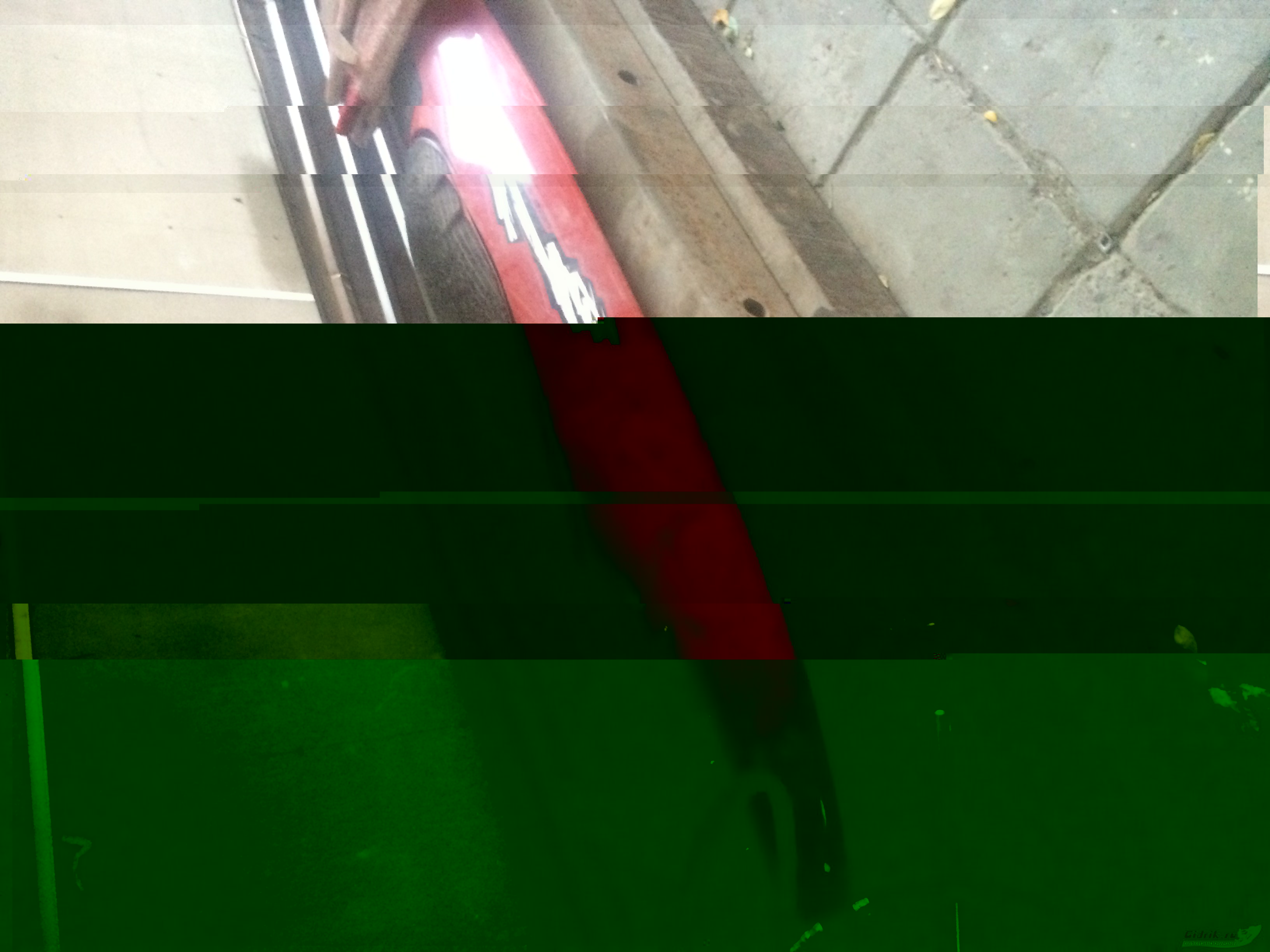

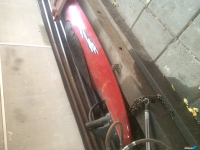

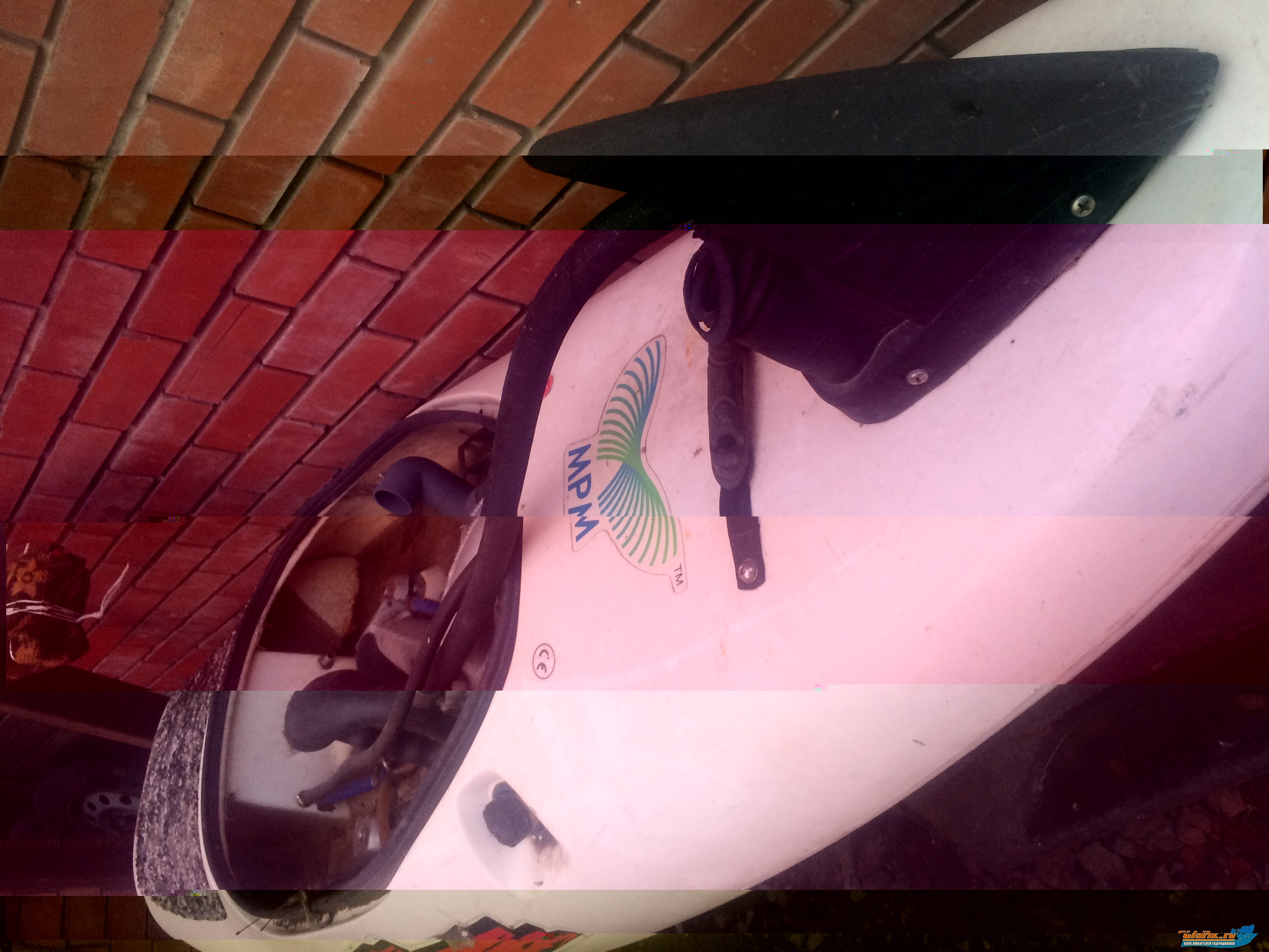

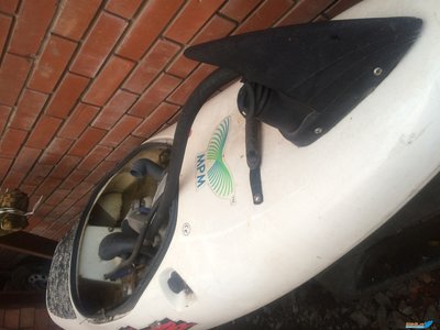

есть две таких,с мертвыми китайскими моторами.естественно убитыми,если есть интерес пишите..
Игорь.а пульни в меня картинками,интересно.grihav@mail.ru
СообщениеДобавлено: 10 ноя 2016, 21:29
вот парни для всех выложу в тему.т.к. не ожидал что так многих заинтересует тема.личку забили.
IMG_0553[1].jpg [ 1.13 МБ | 9406 просмотров ]
IMG_0554[1].jpg [ 1.07 МБ | 9406 просмотров ]

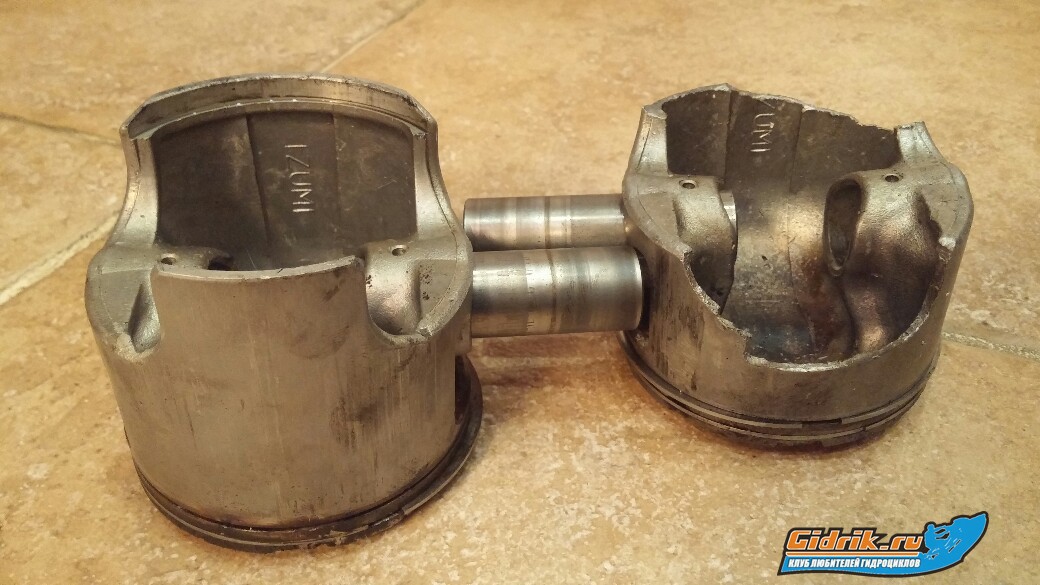

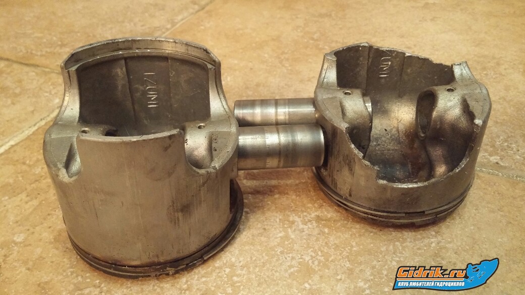

Фотки из за чего нужен ремонт. Интересно что гильза не особо и пострадала
20161113_200233-1040x585.jpg [ 150.25 КБ | 9369 просмотров ]

пришёл с гидриками к выводу, что свечи нужно после каждой покатушки смотреть, они покажут практически ВСЁ.
СообщениеДобавлено: 13 ноя 2016, 13:56
Сообщения: 96
Имя: Григорий
Техника: yamaha WB1 иWB2
Тут есть связь со свечами? Можно подробно и на пальцах?
СообщениеДобавлено: 13 ноя 2016, 18:35
Тёмно ржавые,ровно ржавые, простым ржавым налётом, значит горение в норме, смесь бенз\воздух оптимальная.
Белесые или светло-светло коричневые,светло-серые, смесь бедная.
Копчёные, чёрные, смесь богатая.
на 4-х тактных оттенок другой, но смысл тот же.
