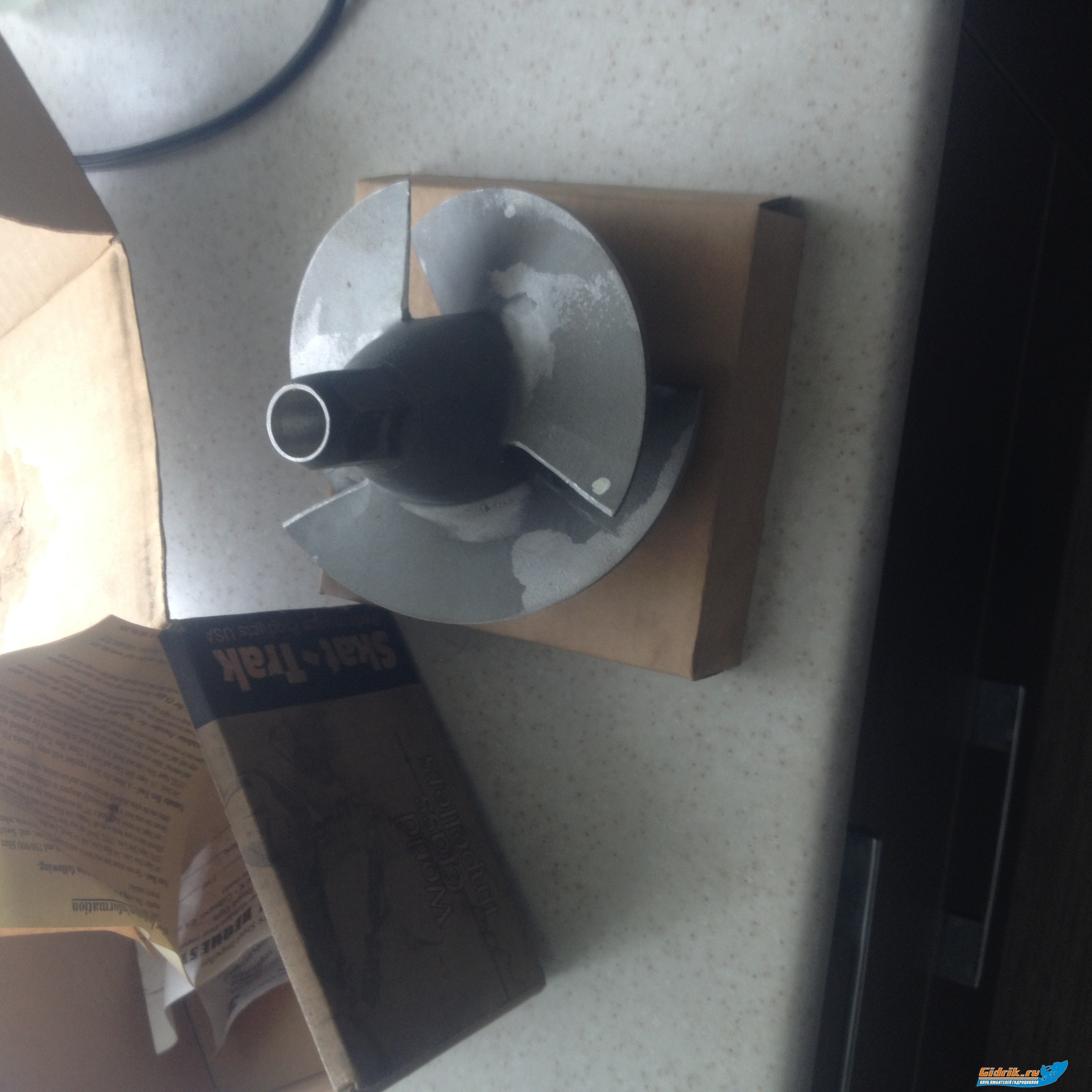

Приехал винт)
image.jpeg [ 775.06 КБ | 6460 просмотров ]
СообщениеДобавлено: 18 апр 2017, 16:07
Сообщения: 129
Имя: Дмитрий С
Качество меня не впечатлило ((( нержавейка аккуратней сделана !
Новый винт а выглядит отвратительно ! Посмотрим находу его ))

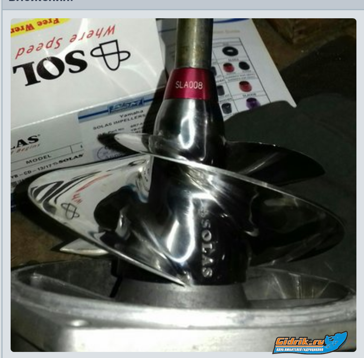

Теперь твой винт походу подорожал на 4 рубля) имхо.
А былбы такой :pardon:
Screenshot_2017-04-18-18-59-21-1.png [ 432.83 КБ | 6445 просмотров ]

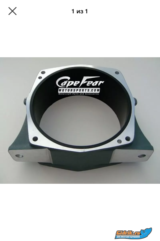

Где купить такое кольцо ? 144 мм
В России !

Теперь твой винт походу подорожал на 4 рубля) имхо. :pardon:
Он свиду плешивый )) такто новый )) написано Америка )))
Нержавейка полюбому тяжелее , этот лёгенький )) успокаиваю себя !!

[quote="Dimon123"]Где купить такое кольцо ? 144 мм
http://redlinetuning.ru/parts-for-aquab ... uct_id=831
Здесь есть))) ну и по винтам пройдись)

9500р корпус, есть просто пластикатовая вставка 2500р сами можете расточить свой корпус и вставить .
то что вы купили винт скат-трак за4000р- что то мне подсказывает что это совсем не скат трак ,а винт от 650 старого образца .
на самом винте есть маркировка скат-трака?

свой корпус если точить под кольцо он станет очень тонкий ! Боюсь сломает его .. На винте невидел я надписей , свиду этот плешивый винт похож на оригинал стоковый . Мне такто пофиг кто его изготовил главное чтоб выполнял свою функцию на 100% ! На моем импеллере зазор 3 мм он умер ! Корпус хачу как на фото чтоб кольца менять пластиковые без проблем !
так и есть сток.
Цитата:
А на 650 ке тоже винт 144 мм??
да 144,бывает алюминиевый.

Посидел почитал , винт оригинал стоковый я купил скорее всего с стоячки новой ( его сняли а наместо его поставили скат вот и коробка осталась от него )) ну меня это не расстроило я изначально хотел сток новый , мотор слабенький нехотел я его нагружать .
Осталось купить кольцо и будем заводить )
