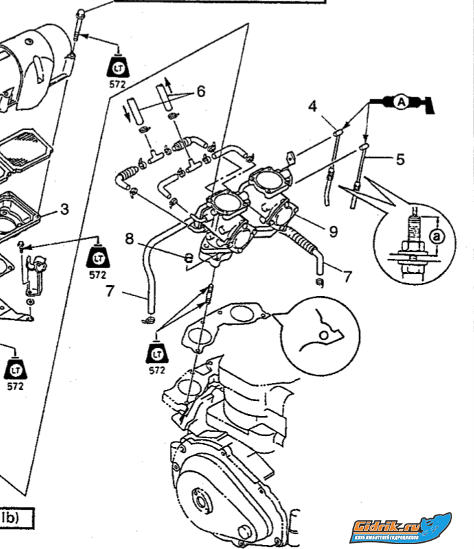

СообщениеДобавлено: 01 мар 2017, 10:42
Справа и слева к карбюраторам снизу подымаются по одному, сантимов до 20 шлангочьки.
Номер 7 они.
Скачай мануал по ремонту и зучай в мини FAO есть ссылки.

СообщениеДобавлено: 01 мар 2017, 11:04
А проверить передний сальник снимай маслонасос и туда спрей.
Ну вроде как то так и моди всевышнего чтобы гырк непо сальникам! Иначе сооовсем другой ремонт и бюджет.

вы меня конечно извините, но по сальнику не чего не понял)))))))причем тут спрей? причем тут сальник?))))

WSM 006-346 это ремкомплект на 1 карб можешь в екзисте заказать, насос масляный лучше выкинуть, и мешать масло с бензой это 100 % защитит от капиталки мотора изза масляного голодания, насос масляный работает,работает и бац сломался, а ты такой кружишь на воде..., а мотор тебе машет "досвидааания",спреем(эфиром) лучше не заводить,вредно это... как ты выше описал работает,он у тебя нормально,то что не заводится на холодную это особенность твоего мотора(праймер все решает)

мотор 2 такта, клапанов нет,вместо них лепестки под впуском и резонаторная выхлопная и сальники держат давление и разряжение в цпг,если через сальникин воздух подсасывает то смесь будет бедная,мотор начнет грется, появятся прихваты,тебе описали как проверить сальники, если засосут спрей и мотор гыркнет(чуть схватит) значит подсасывают воздух, значит менять...

понял Вадим. еще бы носом в эти сальники, где вот они на двигателе))))

))))))))передний под маслонасосом,задний где коробка черная откуда провода на свечи идут под ней где вал на водомет выходит)
