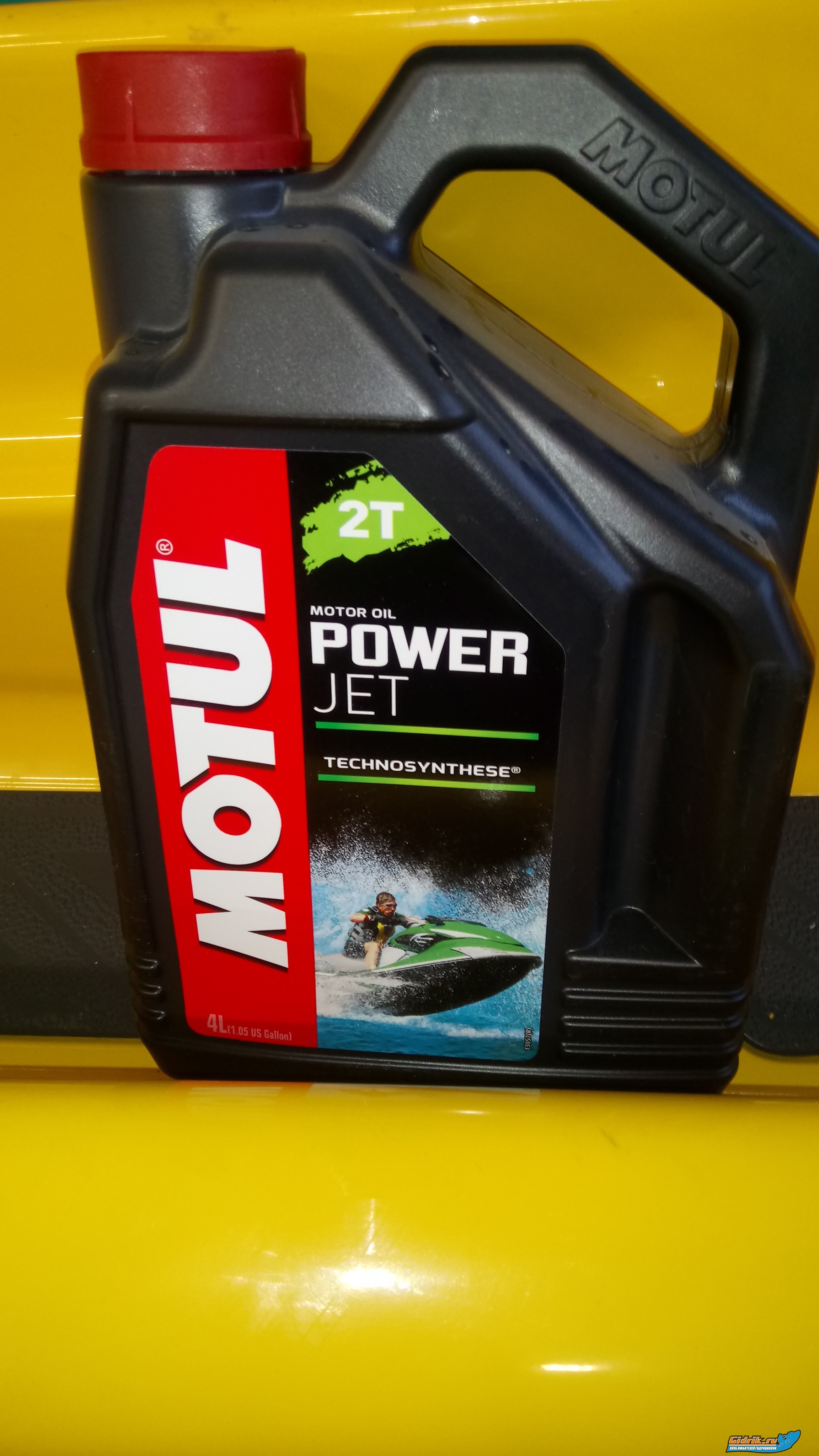

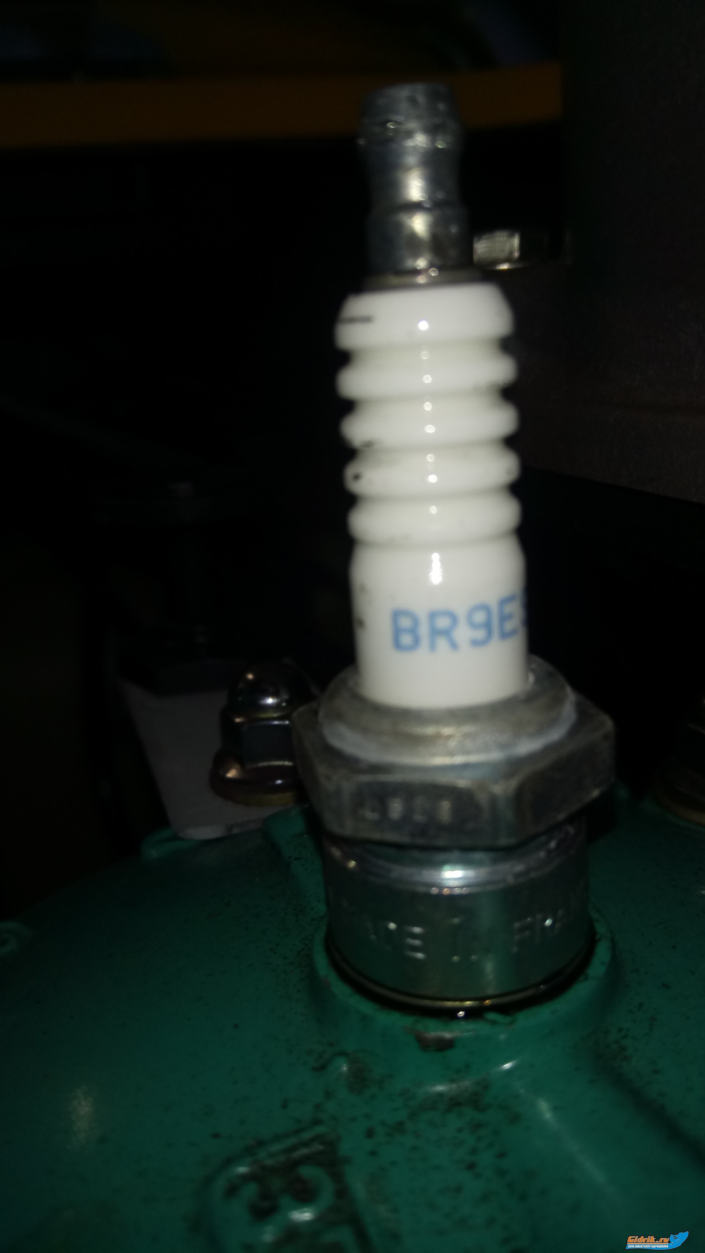

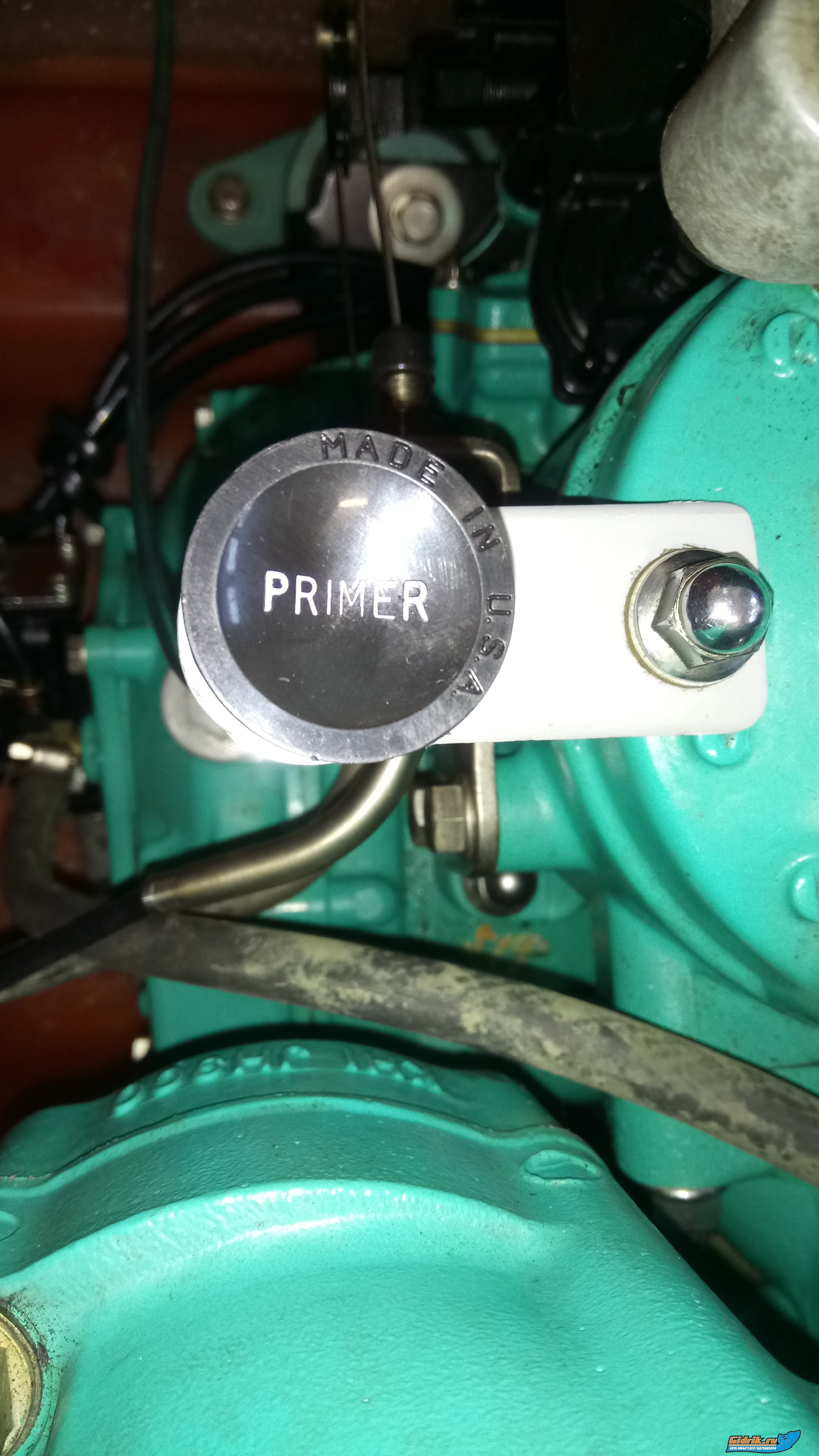

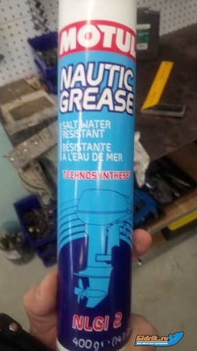

Всем привет и так вроде всё обслужил, смазал троса ,корпус просушил,акум снял, шланги за силиконил,в бак залил консервант,масло в поршня залил,обслужил импилер,пролил 4 литра антифриза ( WaterBox ) снимать не стал ))))) ну и так по мелочам ! Немного поменял кое чего ,обошлось конечно не дёшево 17.000 рублей со всеми запчастями ,маслами смазками и консервацией и работой специалиста ! Ну а в целом сказали что всё хорошо делать ничего не нужно ! Ждём лета ))) :)
Комментарий к файлу: Замена смазки в импилере ,почему то было очень мало,хотя до этого туда никто не лазил ,старую убрали заменили на новую !
1507958240045.jpg [ 34.68 КБ | 8658 просмотров ]
Комментарий к файлу: Поставил помпу для подкачки бензина , тема хорошая 2-3 качка и движок заводится практически мгновенно,бензин поступает на прямую в карбы ! До этого стояла груша и не правильно была установлена почему то на обратку ! Щас всё ок ))) Правда удовольствие сравнительно не дешёвое помпа 3600 +2500 установка . Всем рекомендую ,тема очень хорошая +5 !
DSC_0060.JPG [ 1.25 МБ | 8658 просмотров ]
Комментарий к файлу: Заменил масло с Valvoline на MOTUL. +ещё одну канистру взял про запас !

Комментарий к файлу: Поменял свечи ! И закрепил наконечники фиксатором .

Ай мододца Денчик правильный подход,- плюсую). Тросам внимание тоже в сервисе уделили? :Bravo:
А вот на помпе тебя развели), вещ действительно хорошая на уставщих моторах. Стартер и акум дольше жить будут. А это так ссыль чтоб не хватал с дуру по первой цене)). Здесь тебе всегда подскадут где, что и по разумным ценам.
http://russneg.ru/Nasos-podkachivayusch ... 0318t.html

Да троса тоже смазали, проверял , а вот с помпой не спорю есть дорогие есть дешёвые я смотрел, я выбирал что по надёжнее ! они мне тоже предлогали такие же и дешёвые и дорогие принцып тот же и внешне тоже я сам выбрал дорогую ! "По ссылке это китай не USA ,возможно что разницы нет,я взял что по моему мнению обыватиля лучше "
