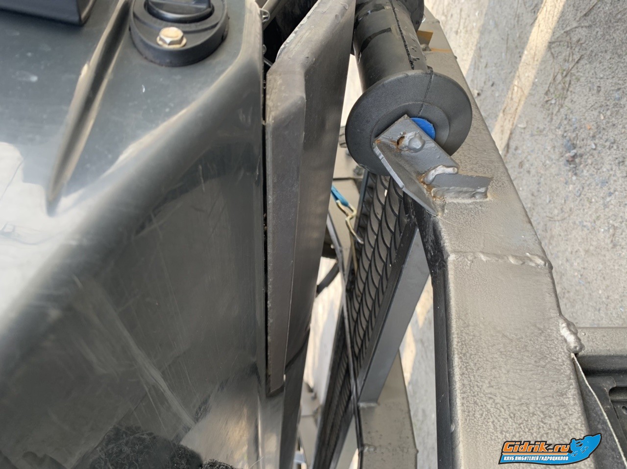

СообщениеДобавлено: 02 май 2021, 08:07
такое фото? или плавники в разные стороны смотрят??

СообщениеДобавлено: 02 май 2021, 09:18
Зарегистрирован: 29 мар 2021, 18:21
Сообщения: 30
Имя: Морис
Техника: Brp GTX LTD
BegemotTM писал(а):
И ещё момент. Там снизу есть плита металлическая. Загляни туда, между плитой и корпусом должно быть промазано герметиком. Чем чёрт не шутит, может там недостаёт части шва и начинается кавитация
Вооо, я этот вопрос задавал, но не кто не ответил, смотрел мануал там ничего не нашёл.
Между плитой по бокам шель
Промазать герметеком?
CEA0A824-5795-4FF8-97C5-1A893F9A223C.jpeg [ 228.16 КБ | 7750 просмотров ]
СообщениеДобавлено: 02 май 2021, 09:22
Сообщения: 30
Имя: Морис
BegemotTM писал(а):
то единственные выступающие части, это чёртовы спонсоны.
или неправильно отрегулируемые плавники :oops:
Как правильно их отрегулировать, они до конца закрученные одинаково, может их на виток каждый открутить? Как они должны быть?
