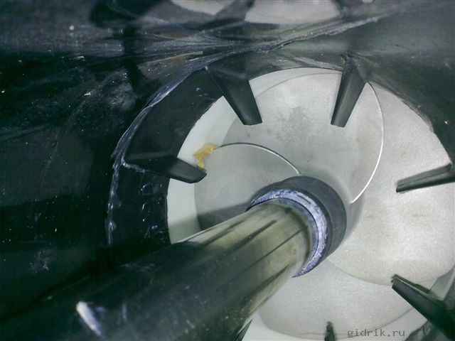

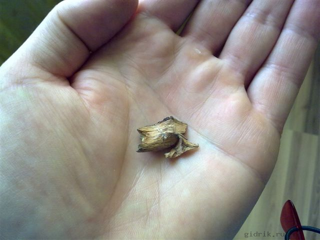

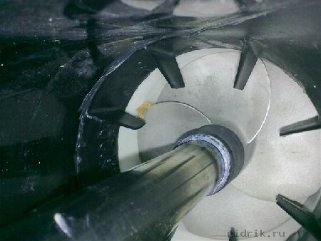

Лично мои покатушки омрачились какой-то неисправностью, скорее всего водомёта. Примерно через 15 минут покатушек, у меня пропала тяга. Двигатель стал мгновенно набирать обороты, а скорость упала. Такое чувство, что импеллер работает вхолостую, хотя гидрик движется, но не набирает скорость. И помоему появилась небольшая вибрация. Сразу подумал, что забилась решетка водомёта. Проверили - всё в порядке. Никаких посторонних предметов в водомёте нет. Хрен знает что такое.
Вопрос, кто знает: импеллер связан валом с двигателем напрямую? Иди всё-таки стоит какая-то муфта? Помоему не передаётся вся мощь мотора винту.

У меня было на Ямахе такое..но там был забит заборник тиной...мелочи. В ямахе напрямую был кардан тупо...как в RXp не знаю..хотя тоже интересно ибо сам обладаю данной техникой.

Привет! У нас такая же проблема была на XPшке не было смазки в подшипниках вала импеллера! подшипникми начинают гореть и разваливаться (беззвучно) и вал вместе с винтом сходит с своего места и начинает работать практически вхолостую! Мы попали на (вал импеллера,два подшипника,сальник,и специальная смазка для импеллера) Сложного в ремонте ничего нет!Делов при наличии запчастей (почти всё было в пятом сезоне) часа на 3!!! И пытаться плавать так нельзя ни в коем случае! у нас почти протёрло корпус!

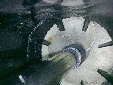

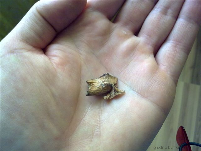

Парни, привет! Помоему, моя ситуация разрешилась, благополучно, тьфу, тьфу, тьфу! Она банальна, до безобразия:
Сегодня поехал ещё раз посмотреть, в отверстие водомёта, может чего увижу. Ну, заодно заглянул под днище, в решетку водозаборника. Подсветив фонарём увидел как лопасть импеллера закусила посторонний предмет. Сняв решетку, попытался стальным прутком достать - получилось. Оказалось кусок дерева. См. фото. Фторопластовое кольцо проверил - не поцарапанно, что удивило! Я в шоке, неужели из-за такого маленького кусочка дерева , настолько падает тяга водомёта???

Чета мне как-то слабо верится, что это из-за этго кусочка дерева......прям удивлен даже.
Он создавал кавитацию, говорят, так что вполне возможно, что из-за него.
