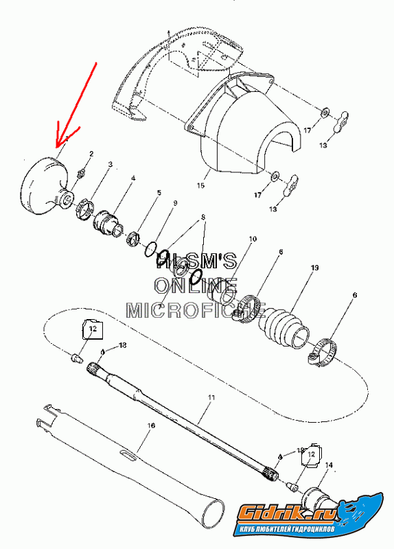

Легко сказать подключи воду, мне его проще на реку спустить, а где эти заглушки на валу находятся?
Под номером 12 две заглушки вала, но мне кажется он все таки цельный и они выполняют роль демпферов.
Точно так эти резинки не дают греметь валу ,а сам вал не пустой ,он монолитный

Вообще вал играет роль торсиона ,и работает как пружина ,тока на скручивание , у меня ключь для откручивания импелеров сварен из двух валов (буквой Т) ну так вот когда откручиваеш вал пружинет и не хило так :D :D :D .

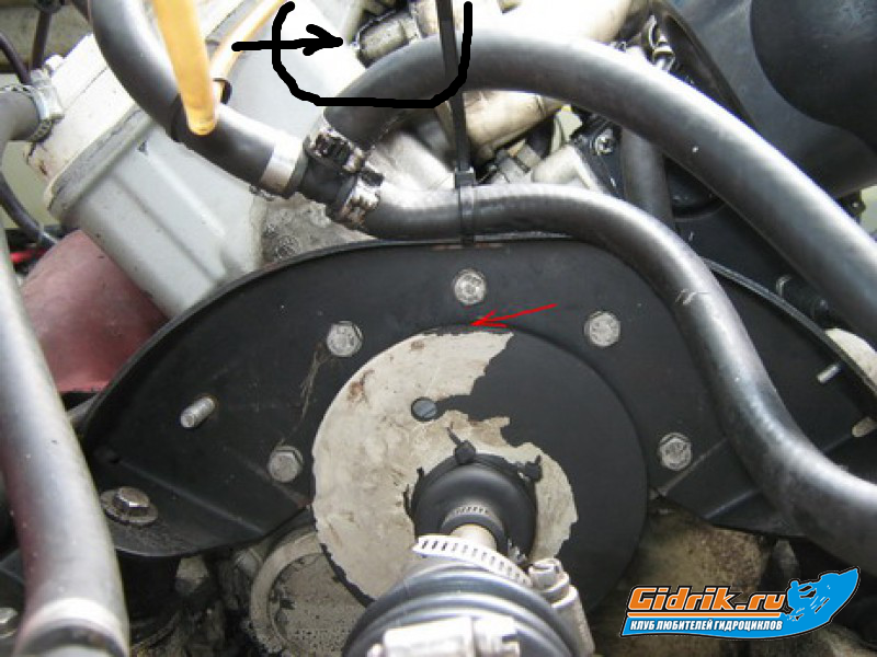

Посмотри на фотку и на рабочем моторе проверь на воде чтоб кто нибудь у руля был. Смотри там де стрелка пятнище намыло ,а пятнище это под шлангом ,проверь его целостность ,может треснул где нибудь в соединении , может тройник лопнул ,или хомут слетел ,ищи вот в этом месте .

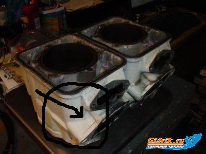

Вот сюда обрати внимание ,на фотке конечно не поймёшь ,но ты подлезь как нибудь и на заведёном попробуй . там где выхлопной колектор не трещина? В колекторе канал с водой)))))).
Да, это депферы. Вал цельный. Я уже распиливал один такой. :crazy:

Вот так выглядит целый !!!!!!!!! фотка с eBay.
На это место обращу внимание, но мне кажется дело не в патрубке, т. к. когда воду прет то мотор подтраивать начинает и не выходит на полную мощность, проблема где то внутри движка
