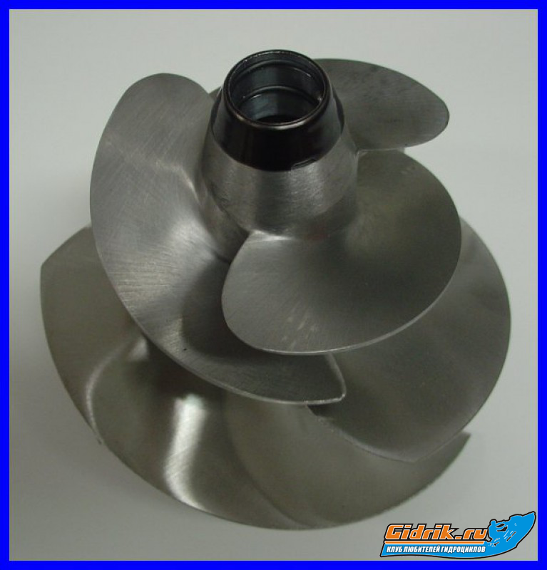

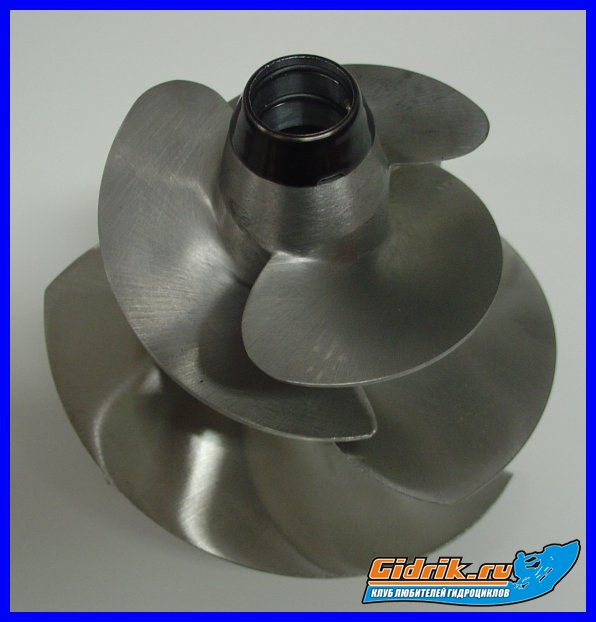

Импеллер вот таков. Кузова стандарт! водомет не тронут!!!!!!!!!!! только изменен внутренний диаметр сопла водомета на меньший,плюс клапана вставленные в дом водомета,для сглаживания кавитационных процессов,плита водомета иная.Начинка движка - более легкое железо,мозги с обработанными настройками.И все как на видео,ни чего тут сверх естественного нет!!!!!!!!!!!!!!!!!!!!!!!!!!!!!!!!!!!!!!!!!!!!!!!!!!!!!!!!!!!!!!!!!!!!!!!
цена импеллера 1200 долларов максимум
С уважением.

импеллер зачетный!!!!!!!!!!!!!!!!!!!!!!!!!!!!! :good: :good: :good: :good:
видел колонку на какойто сюрьёзный катер\яхту, так там винты противоположного вращения (как на ту-95) :shock:

Егор, ЗачЁтно !!!
Раз уже всё приобрел - выкладывай спецификацию ! :)
...казалось подобные импеллера используют для порожистых и бурных рек, для так называемой "БЕЛОЙ ВОДЫ" где много воздуха/пены, но это традиционно, а тут вон как приспособились, необычно, ИНТЕРЕСНО :)
водомёт неизменный... как так? ведь Длинна НОВОГО импеллера ЗНАЧИТЕЛЬНО больше стандартного... или это только на фото так кажется? Вообще интересно ЧЕСТНО! :)
что дальше???
Напор растёт, а Спрямляющий тот-же - так? и Подающий без перемен??? :)
позже и до мотора доберемся (если не возражаешь) :)

Длиннее буквально на 5см,размеры в диаметре позволяют войти в дом, Вал не требует замены!
30 PSi уже при открытии заслонки(все лошади со старта!!!!!!!!)
Ребята вся специфика после первого старта(извините ,это мои мысли,личные,поэтому так)
Общался с модными аква-тюнерами .Меня поддержали.
С уважением.

30 пси это 2,5 бара? это на компрессоре или на водомете?
