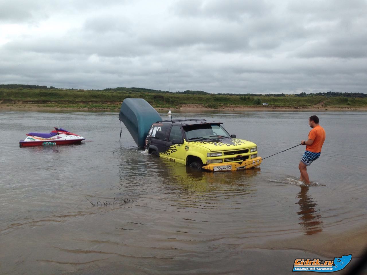

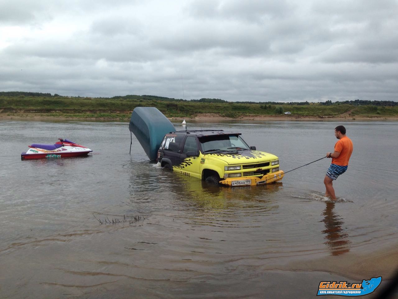

Когда спускаю прицеп заезжает на 15 секунд. Я привязываю Гидрик к прицепу фалом, и как только всплывает выезжаю, а обратно мой внедорожник всегда вытягивает без проблем (иногда при помощи лебедки, ну это когда пологий берег и заехать нужно далеко). Один раз только на оке не получилось. Отцепил прицеп, машиной выехал, развернулся и вытянул прицеп лебедкой тахи. Троса там 30 метров.
